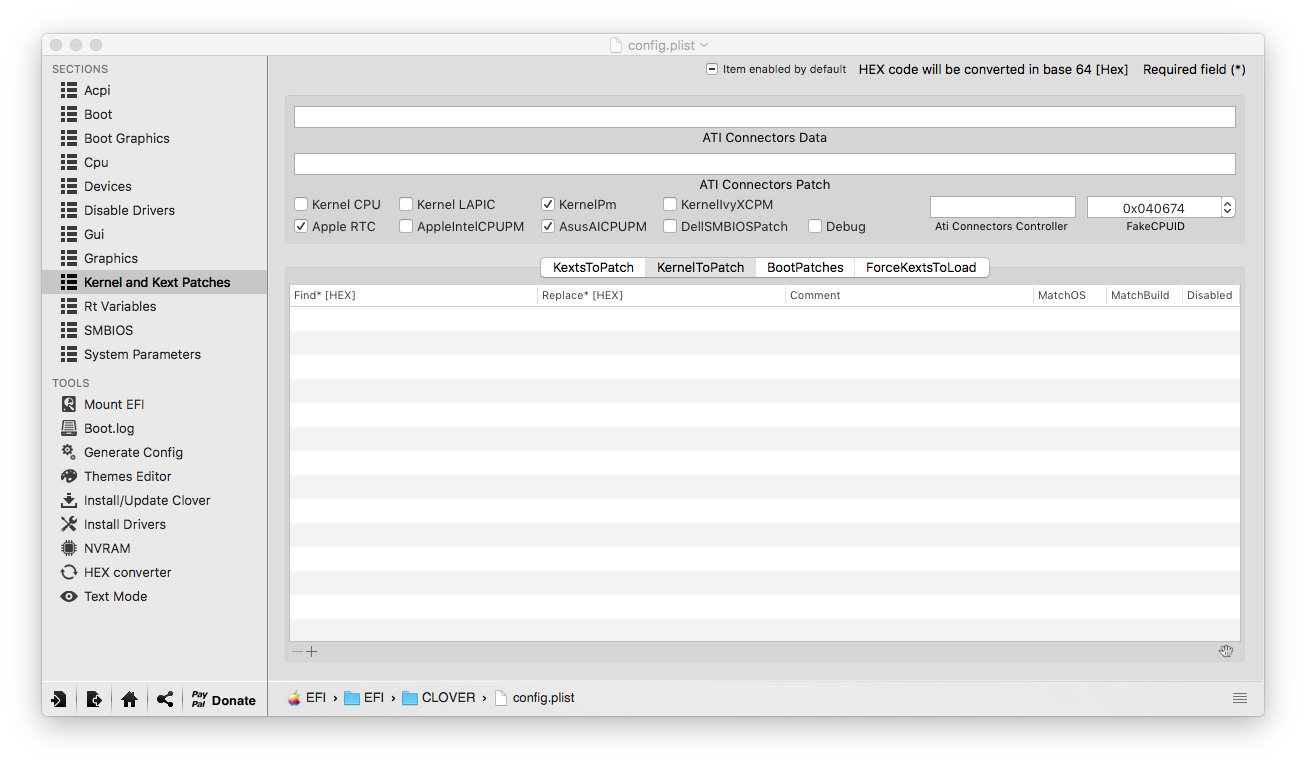

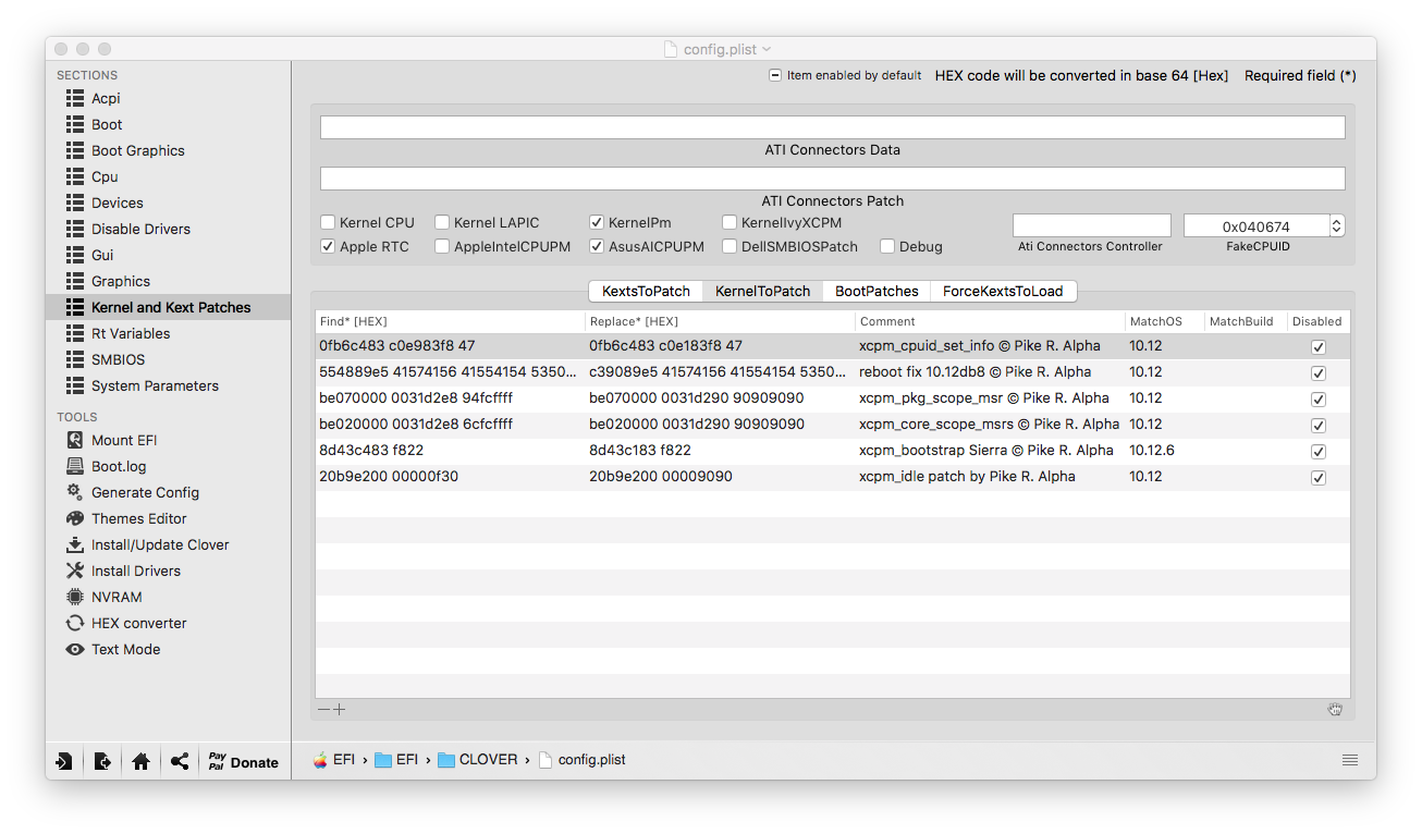

    Einen ganz herzlichen Dank an die fleißigen Entwickler des Clover-Projekts!
    Ich hab die letzten Tage mit Hochspannung verfolgt, was das mit den vielen neuen Versionen wohl werden mag. Es war ja jeweils auch angegeben, aber deutlich eben nicht gerade.
    Ich hab mir schon Anfang der Woche zusammen gereimt worauf das nun hinaus laufen würde, aber musste das ganze natürlich austesten, gegentesten und verifizieren.
    Und jetzt kann ich es ja sagen: fast sämtliche bisherigen Kernel-Patch-Einträge werden in der neusten Clover-Variante 2.4k r4173 komplett von Clover direkt eingebaut!
    Bei meinem Asus X99-Deluxe II mit Broadwell-Chip kann diese Abteilung im Clover Configurator jetzt komplett leer bleiben, es bleiben nur noch die Haken bei "Apple RTC", "KernelPM", "AsusAICPUPM" und der Eintrag der FakeCPUID "0x040674" .
    So wird aus den kompliziert zu bauenden und anfälligen X99ern einer der am Leichtesten aufzubauende Hackintosh! Ein echter Quantensprung!
    :danke2::klatschen::danke2:
    Bei mir ist da jetzt wirklich tabula rasa!
    Mit einem ganz normal gefüllten Clover
    und der üblichen Reihe von notwendigen Patches des Kernels hab ich angefangen (der IOPCIFamily-Patch von @Brumbaer bleibt natürlich zwingend).
    Die hab ich dann nach und nach alle deaktiviert..
    Und in der Config-Liste eine auffallend ungerade CPU-Frequenz gewählt
    Letztlich habe ich es problemlos geschafft, macOS Sierra zu installieren ohne einen einzigen Kernel-Patch-Eintrag!
    Also, liebe X-99-Bastel-Freunde: frisch ans Werk!
    Clover r4173 ist ein riesiger Sprung!
    Wär ja vielleicht auch ganz nett, wenn der eine oder andere das mit seinem Rechner mal gegen-checken könnte..

  • Freut mich sehr! Wie ist das mit der CPU Frequenz in der Config liste gemeint?
    Magst du die Plist hochladen?
    #EDIT:
    :party::party::party::party::party:
    Der X99er rennt wieder und zwar unter 4173!!! :danke:
    Es war anscheinend der Patch im Kernel der Fehler gemacht hatte, und ich habe den CPU Fake ID Patch von dir übernommen und er bootet!
    GEIL!
    OHNE:
    aptio-free2000
    Kernel patches
    Jetzt Nur noch XPCM und fertig :-)
  • Man kann in der Config-Liste einen CPU-Frequenzwert eingeben auf der CPU-Seite im Clover Configurator. Der ist aber rein kosmetisch. Wenn ich etwas Neues ausprobiere und wissen will, ob denn auch die neue Liste gestartet ist, sehe ich halt nach dem dort ausgedachten CPU-Frequenzwert. Der steht nachher so auch im Systembericht, aber eben nicht genau genug. Mit dre kleinen alten App CPU-X wird sie dagegen ganz genau so ausgelesen, wie ich sie eingegeben habe. Hier eben 4.008 MHz, beim nächsten Versuch dann vielleicht 4.007.. Um rein optisch aus der i5/i7 oder anderen CPUs eine Xeon zu machen, schreibt man zB. in das Type-Feld eine "1281". Wenn man den Config-Generator da mit laufen lässt, wird das hier bei der i7/6850K eine "0x0a02" für die passende 6-Core Intel Xeon E5. Rein für die Optik! Jetzt werd ich auch wieder mit WhateverGreen starten. Da stimmt der Name der GraKa's exakter..

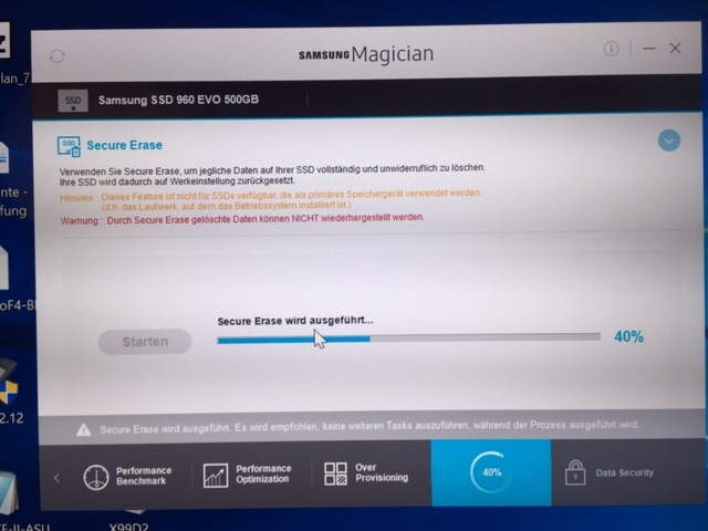

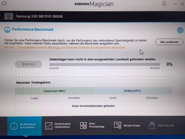

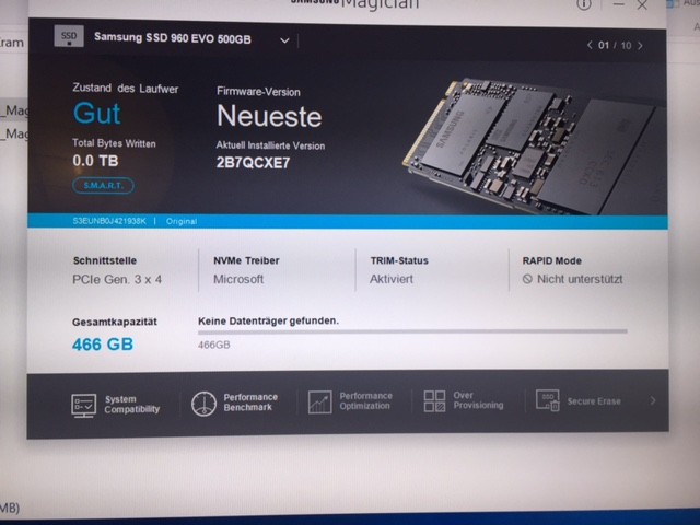

  • Ich würde eher auf einen Defekt der SSD tippen, denn unter Windows interessiert der Firmware Stand der SSD nicht. Meine 3 hier verbauten SSD 960 EVO und Pro´s laufen einwandfrei.
    Samsung MAGICIAN runterladen, damit kannst den Zustand der SSD prüfen :)

  • Denke wird wenig Glück damit haben, bei den 960er SSD haben wir leider schon mehrere Defekte erhalten. von 100 ca. 23 Defekte :(
    :groesten:
  • Ich habe hier in meinem Skylake eine 960 250GB seit letztem Dezember und im KabyLake die gleiche seit gestern...
    Beide schnurren...
  • Ich hab mit meinen Privaten auch gar keine Probleme, vielleicht hat er eine Defekte bekommen. Normal unter Windows sollte Sie sich mit DISKPART einrichten lassen :)
    :groesten:
  • Dann sieht das hier wohl nicht so gut für die Platte aus..
    :hackintosh:
  • Leider nicht ist ein Flashzellen Fehler, hast ja bestimmt Garantie ab tauschen :D
    :groesten:
