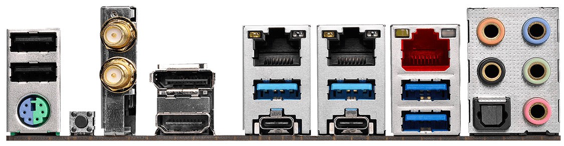

a) über 4 PCIe x16 Slots verfügt, wovon 2 (bei entsprechender Belegung) auch wirklich mit x16 angesteuert werden
b) über 3 interne M.2 Steckplätze verfügt, die jeweils mit vollen 4 Lanes angebunden sind
c) über 2 Thunderbolt3 Ports am Backplane verfügt
d) über 2 Intel 1GBit Ethernetports verfügt
und e) sein BIOS vollständig AMI-BCP-kompatibel ist (dazu komme ich später noch genauer)
Angenehm auch das interne WIFI und Bluetooth, welches ich hier unter OS X aber nicht nutze und deren Installation auch nicht Bestandteil dieses Tutorials sind.

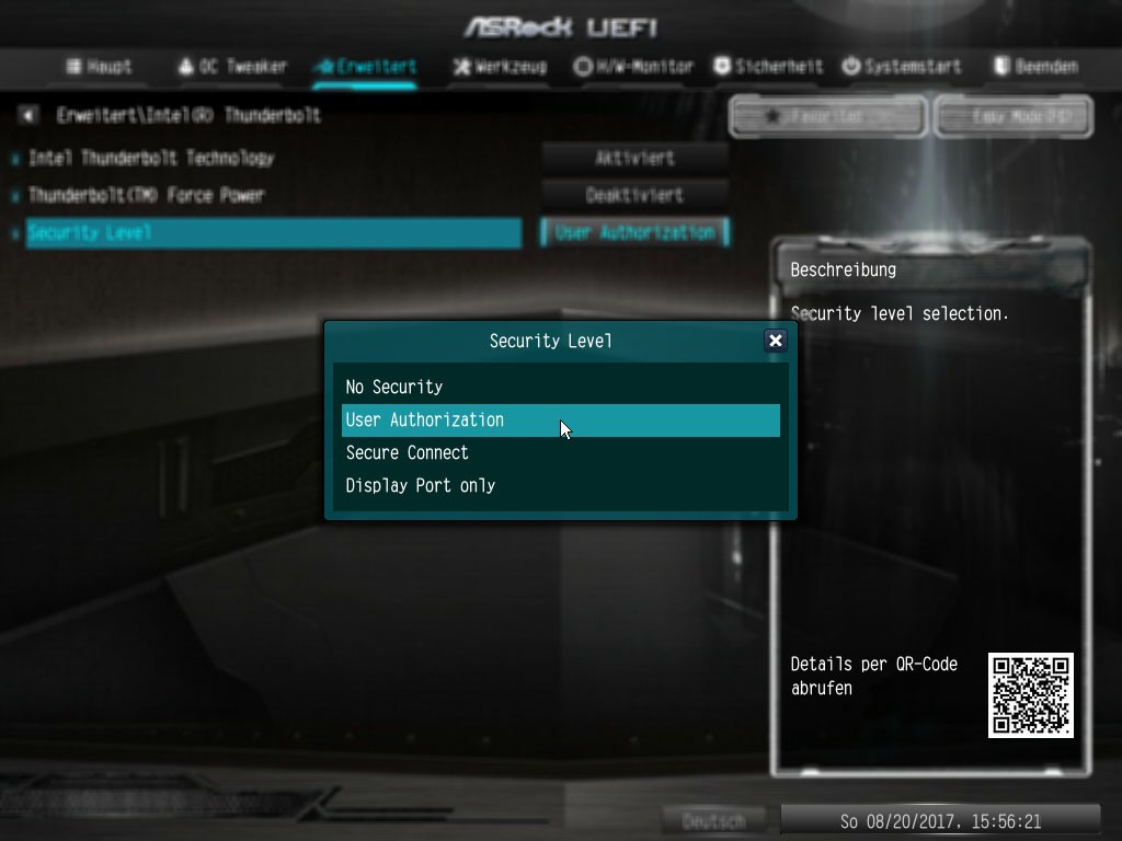

Die einzige Einstellmöglichkeit, die es hier gibt, ist der "Security Level":

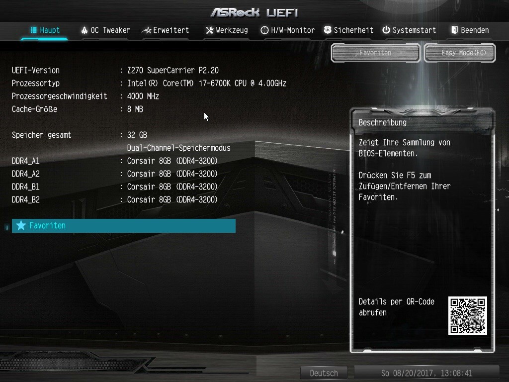

BIOS SETUP EASY:

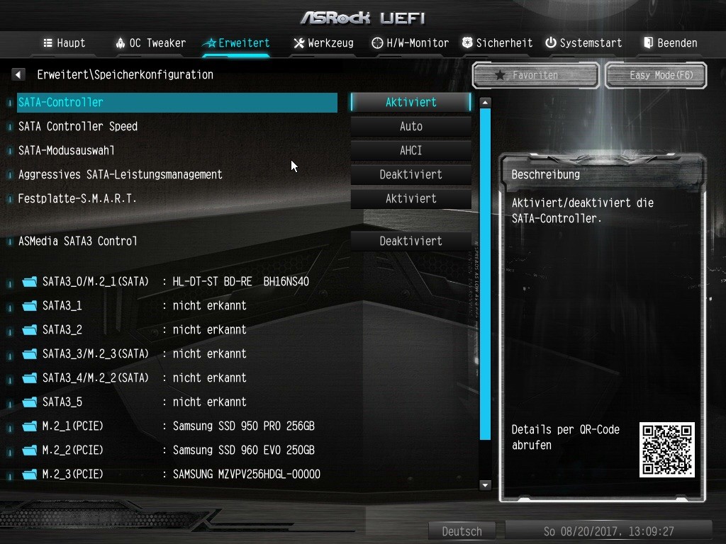

BIOS SETUP SPEICHER-KONFIGURATION:
* der ASMedia SATA3 Control ist von mir auf DISABLED gesetzt, weil ich die ASMedia SATA Ports nicht nutze. Lasst ihn auf ENABLED, wenn ihr die ASMedia SATA Ports nutzt.

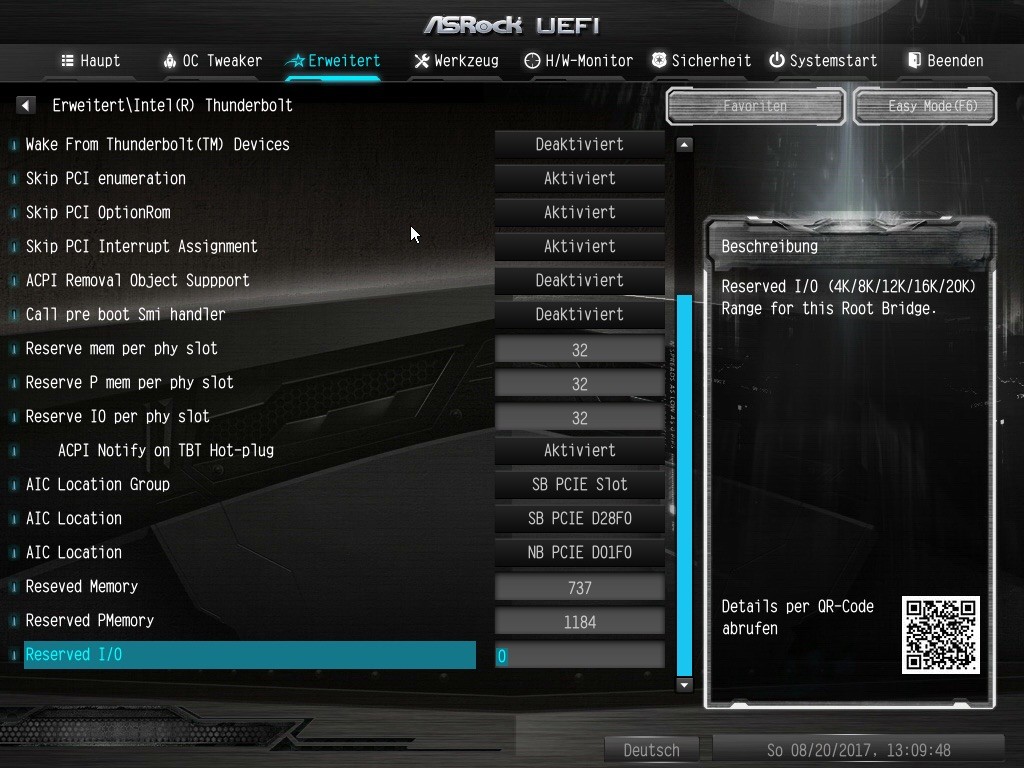

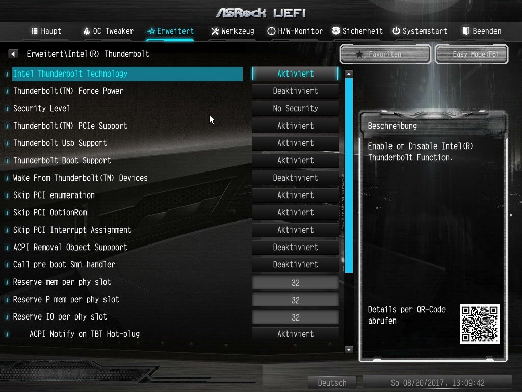

BIOS SETUP THUNDERBOLT:
siehe Screenshots weiter oben in der Beschreibung

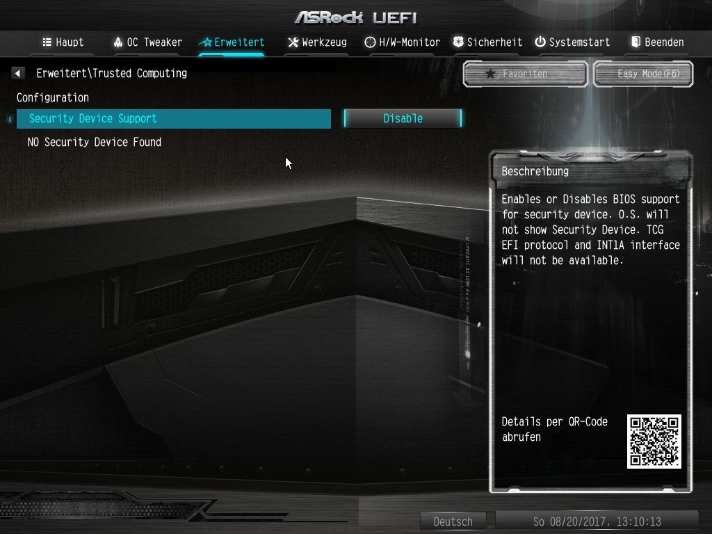

BIOS SETUP TRUSTED COMPUTING:

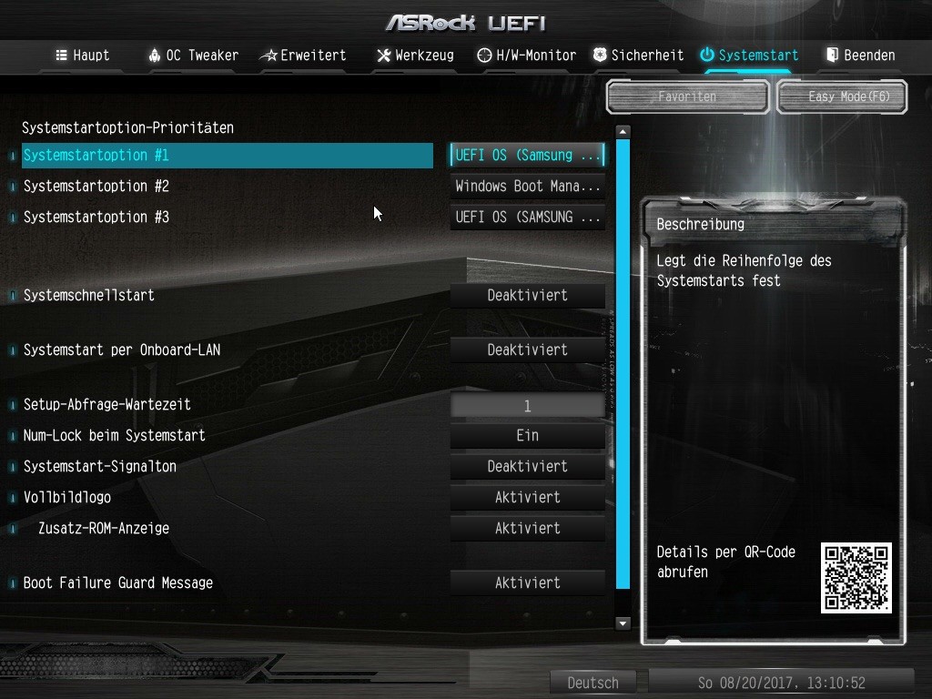

BIOS SETUP SYSTEMSTART:
BIOS SETUP SYSTEMSTART - CSM:
Mit diesen BIOS Einstellungen habe ich die besten Erfahrungen gemacht, sowohl unter macOS, als auch unter WINDOWS.
Aber wie oben bereits erwähnt, sind folgende Komponenten bei mir disabled, weil ich sie weder unter macOS noch unter WINDOWS nutze: Bluetooth, Onbard-AUDIO und WLAN.

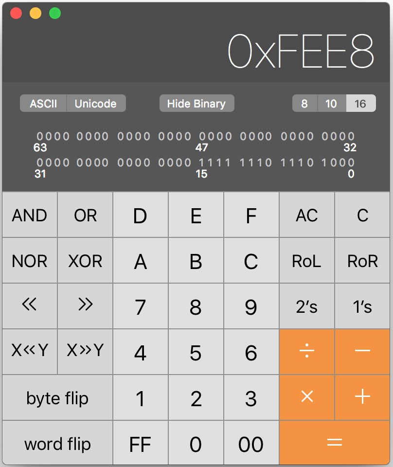

- Name (UMAP, 0xFFFF)
- Name (HUBC, Zero)
- Scope (\_SB)
- Method (_INI, 0, NotSerialized) // _INI: Initialize
- Store ("Method \\_SB._INI Called", Debug)
- Store (0xFFE8, \HUBC)
- Store (0x10, \UMAP)

In diesem Code werden ALLE auf dem Board befindlichen USB-Ports gesteuert - sowohl die an der Backplate befindlichen, als auch die OnBoard Ports. Insgesamt haben wir beim
Super Carrier 14 davon:
auf der Rückseite: 2x USB2.0, 2x USB3.1 (Typ A), 2x USB 3.0 (Typ A)
auf dem Motherboard: 4x USB2.0 und 4x USB3.0
Dank einer einzigen Zeile des Codes innerhalb der SSDT kann ich nun genau steuern, welche der USB2/USB3-Ports unter macOS nutzbar sein sollen:
Wie genau funktioniert das? Mittels der macOS eigenen "Taschenrechner" App! Wir benötigen dazu nur die "Programmier"-Funktion der App:
Aber fangen wir von vorne an. Zunächst benötigen wir dann doch noch den "Enhance USB-Port limited"-Patch, als auch die/den "USBInjectAll.kext".
Letzteres findet ihr ebenfalls als Anhang in diesem Post (siehe RehabMan-USBInjectAll-2017-0724.zip). Der/die/das kext wie immer unter EFI/CLOVER/kexts/Other plazieren.
Anschließend in der config.plist in der Sektion "KernelAndKextPatches" folgenden Code einfügen:
SIERRA:
HIGH SIERRA:
Rechner neu starten und ihr solltet in etwa folgendes im IORegistryExplorer sehen:
Jetzt in jeden der zur Verfügung stehenden Ports einen USB-Stick einstecken und schauen, unter welchem Anschluss sich dieser meldet. Bei Euren USB3-Ports müsst Ihr sowohl einen
USB3- als auch einen USB2-Stick einstecken. Schreibt euch dann sowohl die genutzten SSxx als auch HSxx Ports auf. Nun benötigen wir, wie Eingangs bereits erwähnt den Taschenrechner.
Stellt diesen im Menü "Ansicht" auf "Programmer" um. Um nun den Wert für die genutzten USB2 Ports zu ermitteln, tippt zunächst "FF FF" in den Rechner. Ihr seht in der zweiten Zeile die
Werte 0 bis 15 alle auf "1" gesetzt:
Jetzt tippt ihr auf die "1"en, für die ihr einen jeweiligen HS-Port ermittelt habt (sieht man oben im Screen durch die davor stehenden Dreiecke).
Bei mir ergibt sich dadurch folgendes Bild: für die aktiven USB2 Ports gilt der Wert 0xFEE8
Die durch das auf die "1"en klicken erzeugten "0"en zeigen die genutzten HSxx-Ports. Hier sollte man meinen 1 = aktiv, 0 = inaktiv. Aber bei den USB2 Ports ist es eben umgekehrt: 0 ist ein aktiver, 1 ein inaktiver Port.
Um nun den Wert für die SS-Ports zu ermitteln, setzt Ihr den Rechner durch klicken auf "C" wieder zurück auf NULL. Jetzt klickt ihr die "Nullen" an, bei denen Ihr einen passenden
USB3 Port ermittelt habt. Dieser wechselt dann auf "1". Für USB3 gilt also: 0 ist ein inaktiver, 1 ein aktiver Port.
Aus dem Beispiel oben im Bild wäre das also die EINS auf Position 5 (SS05). Dadurch ergibt sich unserem Beispiel für die aktiven USB3 Ports also der Wert 0x10:
Der Erklärung halber: die hinteren USB3 Ports wurden in diesem Beispiel alle deaktiviert, ich nutze mein Case in einem 19"-Rack, komme also an die hinteren Ports nicht so gut ran
und habe daher nur die 4 USB3-Frontports aktiviert. Und diese 4 Ports liegen alle an SS05 an.
Tragt die von Euch ermittelten Werte nun in die beiden Zeilen ein (dieses hier sind die aus unserem Beispiel ermittelten Werte):
speichert die SSDT, löscht der/die/das Kext "USBInjectAll.kext" aus dem Ordner "EFI/CLOVER/kexts/Other" und den Patch aus der config.plist (oder setzt den Wert für "Disabled" auf "/true") und startet den Rechner neu.
Ihr solltet dann in etwa dieses Bild erhalten:
Wann immer ein Port dazukommt oder wegfällt, müsst Ihr nur mittels des Taschenrechners die Werte neu ermitteln und in die beiden gezeigten Zeilen einfügen. Port-limit Patch adé.

ooops, eine Sache habe ich noch vergessen zu erwähnen: auch wenn das ASRock Super Carrier richtig geile BIOS-Einstellungen für THUNDERBOLT liefert, so ist es mir bislang dennoch nicht gelungen, daß sich angeschlossene
Thunderbolt-Hardware auch im SystemProfiler als solche zu erkennen gibt. Angeschlossene Komponenten werden zwar erkannt und, sofern der passende Treiber vorhanden ist, auch unterstützt, aber im SystemProfiler bleibt
der Baum unter dem Punkt Thunderbolt noch immer leer, bzw. dort steht nur der Satz: "Thunderbolt: no Hardware was found". Meine CalDigit ThunderStation2 wird jedoch korrekt erkannt und mir steht der darin befindliche
Ethernet- USB3- und eSATA-Port zur Nutzung zur Verfügung.
