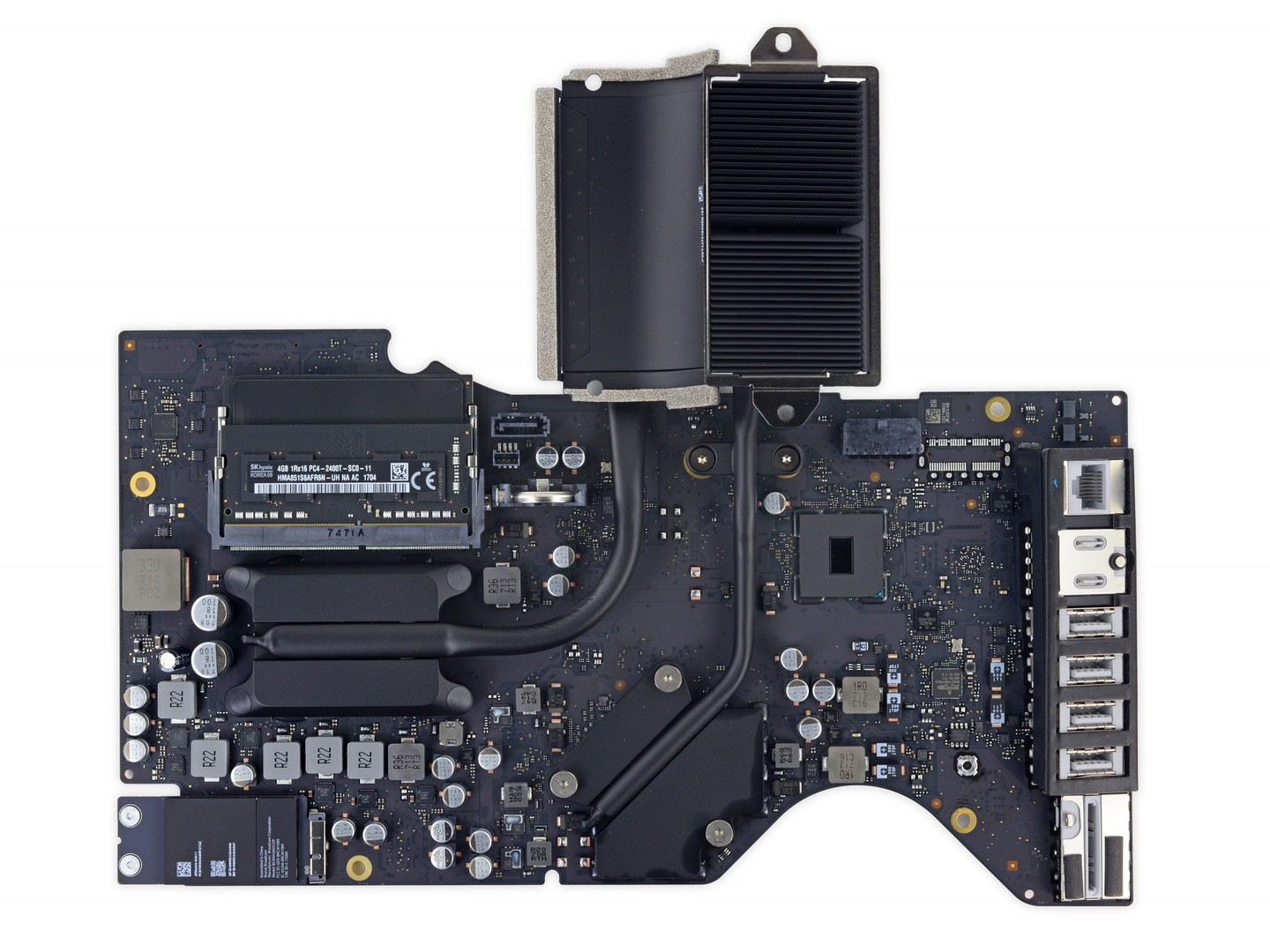

  • https://www.ifixit.com/Teardow…splay+2017+Teardown/92170
    Für den 21,5" 2017 iMac findet sich bei Step 11, unter der Bezeichnung für den PCH findet man bei Google und Wikipedia jeweils den Verweis auf den Z170.

  • Ah, ok. "Intel SR2C9 platform controller hub" ist der "Intel Z170 Chipset". Das wusste ich nicht.
    Mit Gigabyte zusammen entwickeln – da bin ich weiterhin skeptisch. Richtig ist, dass Apple entwickelt und bei verschiedenen Fertigern produzieren lässt, wie zum Beispiel Foxconn oder auch Asustek. MacPro wird komplett in USA hergestellt.

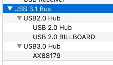

  • USB 3.1 funktioniert auch.
    Ich habe auf beiden Desktop Geräten eine USB3.1 Anschluss Typ C.
    Bei beiden kann ich mit dem Minix Neo C (USB-C Multiport Adapter für das MBP13,3) testen und folgendes feststellen:
    Der dort verbaute HDMI- und der LAN-Port funktionieren auch.
    Letzterer benötigt aber einen zusätzlichen Kext... ;)
