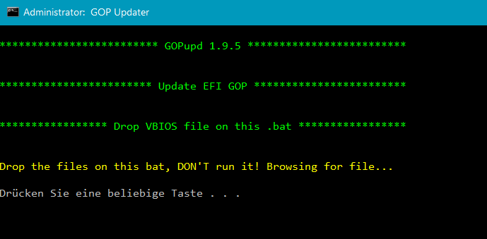

    Jetzt führen wir mit einem Doppleklick die Batch-Datei GOPupd.bat aus. Falls man nicht mit einem Administrator-Account angemeldet ist, wird man gebeten das Admin-Passwort einzugeben.
    Wie im Fenster zu sehen ist drücken wir jetzt die ENIKI-Taste.

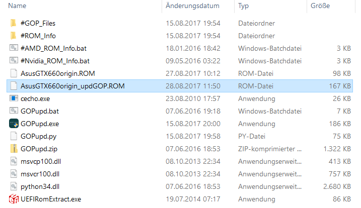

    Anschließend befindet sich in unserem Verzeichnis eine neue Datei mit dem Namen AsusGTX660origin_updGOP.rom.
    Diese kopieren wir jetzt auf den Boot-Stick. Ich habe sie noch in GK106.rom umbenannt, ob das notwendig ist weiß ich nicht.

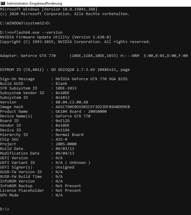

  • Moin,
    ich versuche das ganze mit einer Inno3D IChill GTX770 und es funtioniert nicht, habe schon mehrfach eine Sicherung des originalem Bios von der Karte mit nvflash64 oder auch dem original inno3DtuneIt gemacht, bei mir kommt nur diese Meldung im GOPupdater "No efi rom found or error on decompression".
    Was ist denn da verkehrt? Uefi ist jedenfalls nicht aktiv auf der Karte. Da ich gerade dabei bin mir nach zig Jahren ein neues System zu basteln und ich noch etwas auf die neue Generation GraKas warten möchte, sollte diese erstmal ihren Dienst weiter verrichten, aber halt in einem UEFI System, da ja das vior der Windows installation eingestellt werden muss, damit die Platte gleich richtig formatiert wird, was mit dem mbr2gpt.exe im nachhinein vielleicht Probleme machen könnte, wenn ich die Platte (M.2 SSD) mit verschiedenen Partitionen versehe.
    Was ich schon sagen kann, bei aktiviertem UEFI im Bios (ASUS B550 F gaming), startet der neue Rechner nicht und stellt es Aufgrund der nicht GOP fähigen GTX770 automatisch wieder um auf Legacy mode.
    Kann mir da jemand weiterhelfen?
