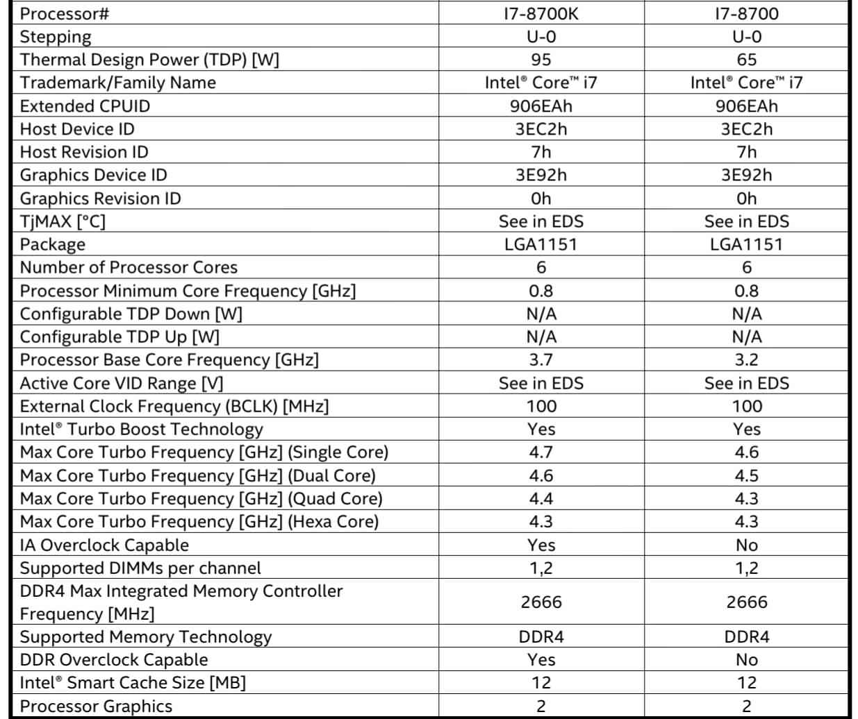

  • Wenn du noch warten kannst, sechskern-Prozessoren der Coffee-Lake-Generation stehen vor der Tür.
    Kann mir nicht vorstellen, dass die nicht für hackintoshing geeignet sind. Und da hat man endlich sowas wie Leistungssprung. Hoffe ich natürlich.
    Allerdings es ist noch unklar wann die neuen wirklich im Laden auf dem Regal stehen.
    Was auch sehr spannend ist, ist DTP von 65W, bei Prozessoren ohne "K".

  • Nio82, gib zu du willst zu den ersten, die Coffee-Lake reinziehen wollen gehören! Hehe
    Für i7-8700K (Coffee Lake) sind erste Benchmark-Ergebnisse aufgetaucht, +50% mehr in Cinebench_R15 als i7-7700K.
