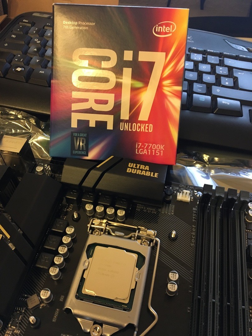

Umbau G5 nach ATX mit Laser Hive Unterstützung
  • Festplattenkäfig unter das DVD Laufwerk gesetzt mit Halterung für 2,5 Zoll Laufwerke

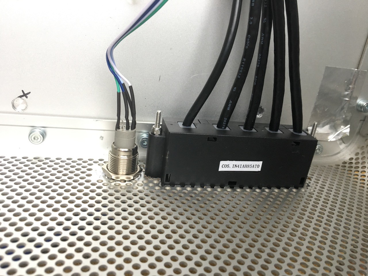

    Jetzt noch ein wenig Kabelmanagement..., dann ist es geschafft... :-)

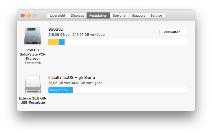

    und das BS löppt auch einwandfrei..., dank der Hilfe von @al6042 gestern beim Stammtisch in Essen :-)

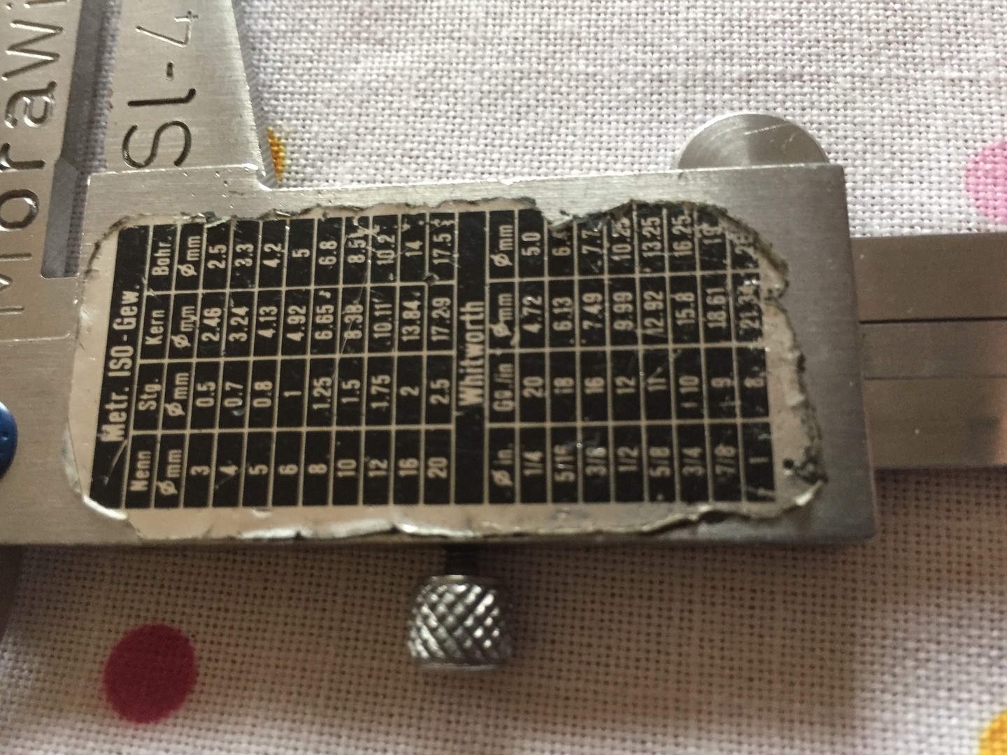

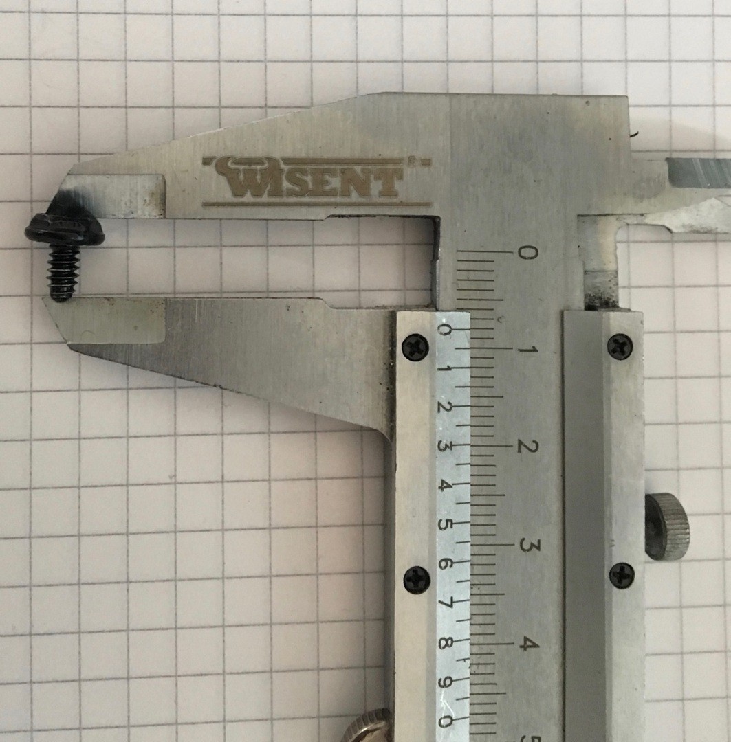

  • Ich würde mal den Durchmesser der Schraube messen. Und die Länge der Schraube müsstest du nur bis zum Anfang vom Schraubenkopf messen. Gibt da zwei Möglichkeiten siehe meine Bilder. Und die Gewindesteigung könntest du mit den Spitzen des Messschiebers messen und mit dem Bild von mir vergleichen, um sicher zu gehen. Im Netzteil müssten Gewinde M5 sein also Metrisch. Die gibts einzeln im Baumarkt mit Inbus oder Schlitz oder Kreuzschlitz.
  • @Mocca55 Danke für die Tipps... Werde dann morgen mal mit den ermittelten Daten im Baumarkt mein Glück versuchen.

    Wenn alles fertig ist und die Kabel aufgeräumt sind, poste ich noch ein paar Fotos.
