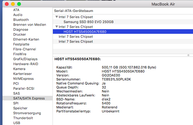

    Nach dem Einbau in meinem Laptop funktioniert der Caddy unter Linux ohne Probleme. Die HDD wird voll erkannt und ich kann auf die erstelle Partition zugreifen.
    Unter High Sierra dagegen wird zwar die eingebaute Festplatte erkannt aber keine einzige Partition wird angezeigt. Nach einiger Zeit wird dann angezeigt, die Festplatte muss neu initialisiert werden. Mache ich das dann erhalte ich die folgende Fehlermeldung:
    "Auf den letzten Block des Gerätes konnte nicht geschrieben werden".
    Hat vielleicht einer eine Idee was das sein könnte. Ich Denke das hat was mit der Stromzufuhr zum SATA-Anschluss zu tun, nur wie kann man den unter High Sierra erhöhen, wobei das Problem hier sicher nicht High Sierra ist.

  • Da ich auf meinem E6330 in Verbindung mit dem OptiCaddy mit den gleichen Problemen zu kämpfen habe, hier mal ein paar Tests...
    interne Platte SSD Caddy Ergebnis
    Windows 7 DVD Zugriff ohne Probleme
    Debian 9 DVD Zugriff ohne Probleme
    High Sierra 10.13.3 DVD Zugriff ohne Probleme
    Das DVD Laufwerk wird aus allen Systemen heraus ohne Probleme erkannt und funktioniert einwandfrei.
    interne Platte SSD Caddy HDD Ergebnis
    Windows 7 Fat 32 HDD wird erkannt
    Debian 9 Fat 32 HDD wird erkannt
    High Sierra 10.13.3 Fat 32 HDD wird nicht erkannt
    Unter Win 7/Debian 9 wird die HDD im Caddy einwandfrei erkannt, Daten werden geschrieben und gelesen.
    HS 10.13.3 erkennt die Platte (egal wie dies formatiert ist) zuerst nicht, nach einiger Zeit kommt dann der Dialog mit der abfrage HDD initialisieren. Initialisierung klappt nicht. HDD wird nun auch nicht mehr in anderen Rechnern erkannt und muß neu initialisiert werden.
    Was läuft da im macOS anders als bei den beiden anderen Systemen, so dass die Platte nicht genutzt werden kann. Einen Hardwaredefekt schließe ich nach diesem Test aus.
