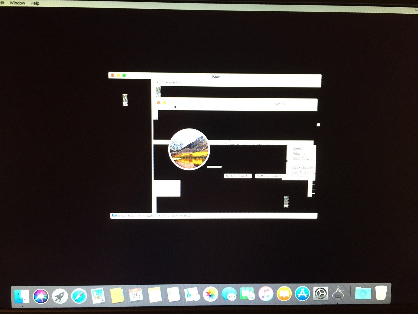

  • Der Thread ist nun schon etwas vertrocknet ... aber es passt wohl zum Thema. Inzwischen ist ja schon 10.13.4 raus und das ist wohl auch das Dilemma. Alles was hier als Workaround beschrieben wurde bezog sich wohl auf frühere Versionen von HS? Ich bekomme mit dieser Version meine Zotac Geforce 730 128bit DDR3 4GB nicht mehr zum Laufen (HS Neuinstallation). Graues Bild (also keins mehr nach dem ersten Apfelbalken) mit dem Vanilla Treiber und der altuelle Webdriver - das kann man sich nicht anschauen, geschweige denn nutzen. Ich habe gefühlte acht Stunden herumexperimentiert - der Spassfaktor geht aber langsam gegen Null. Ich frage deshab mal so in die Runde: Hat es jemand in der Runde mit vergleichbarer Hardware, also 0x0f02, inzwischen mit 10.13.4 hinbekommen und hat es vorher funktioniert 10.13.0 - 3 ?
    In letzter Konsequenz werde ich das Teil wohl rausschmeissen, aber möglicherweise existiert ja ein nachvollziehbarer Workaround.

  • Da staune ich erst mal ... Die 750TI (auf einem anderen Rechner) habe ich ohne Webdriver unter Sierra niemals mit Beschleinigung hinbekommen. Aber der Webdriver hat niemals Anlass zur Klage gegeben. Auch unter High Sierra ist mit dem aktuellen Webdriver, auch bei 10.13.4, alles bestens.
    Bei meinem Problem ging es aber um einen Rechner mit einer Geforce 730, die offenbar den Fermi Chip hat, also im Kern eine 630 ist. Habe ich das alles soweit richtig verstanden? Spätestens ab 10.13.4 möchte Apple diesen und einige andere Nvidia Chips NICHT mehr unterstützen. Der Beweis, ob es mit 10.13.3 noch funktioniert, steht noch aus.
    Das Kuriose - Nvidia unterstützt offenbar den Chip mit dem eigenen Webdriver. Immerhin kommt ja der Desktop damit ohne Ruckeln, nur, was dann passiert, geht gar nicht.
    Artefakte und kaum bedienbar ... Das war es dann mit dieser Karte unter 10.13.4. Die Frage ist nun ob sich das fixen lässt und ob das dann mit oder ohne Webdriver realisieren lässt. Alle Anleitungen, denen ich bisher nachgegangen bin, haben nicht zum Erfolg geführt, der Desktop war entweder unbeschleunigt oder unbrauchbar.

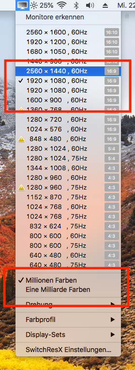

  • Hier mal ein Update zu (meiner) Gigabyte GTX 660 Ti und evtl. zu anderen betroffenen GTX 6xxx Kepler Besitzern.
    Es ist tatsächlich möglich die Grafikkarte unter macOS High Sierra 10.13.6 und macOS Mojave 10.14.4 Beta 6 zur Vernunft zu bewegen, dazu muss man im Einzelfall entweder mit der Anzahl der Farben oder mit der Auflösung spielen, anschließend stellt sich über einen gewissen Zeitraum Ruhe "ein" bei den Artefakten.
    Ich meine der sparsame Fuchs kann mit dieser Notlösung durchaus leben, so hat man auf jeden Fall genügend Zeit um einen Wechsel auf eine AMD RX oder AMD Vega vorzubereiten, für Office oder Hackintosh Forum Gedöns lohnt sich die Neuanschaffung jedoch nicht. ;)
