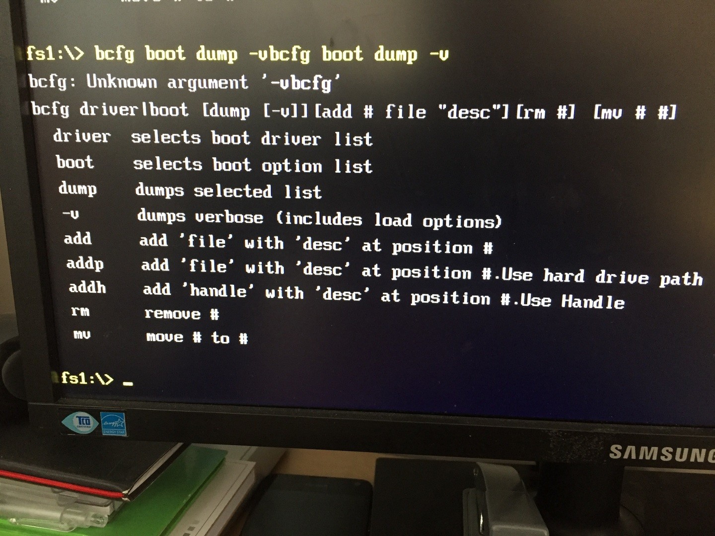

  • Naja OZ und APFS...
    Die Boot Einträge setzt OZ leider nicht unbedingt automatisch für APFS Volumes hier ist ggf. Handarbeit gefragt ist aber relativ leicht über die EFI Shell zu machen. Wenn Du im F12 Menu einen Eintrag hast der BuildIn Shell heißt dann wähl den mal aus damit gelangst Du auf die EFI Shell. Dort angekommen kannst Du jetzt die Dateisysteme durchgehen in dem Du den Befehl fs0: fs1: usw. eingibst hier ist jetzt suchen angesagt denn Du musst erstmal das FileSystem finden auf dem HighSierra liegt. Den Inhalt des jeweiligen Filesystems kannst Du Dir mit dem Befehl ls anzeigen lassen. Sobald Du das System gefunden hast auf dem HighSierra liegt merkst Du Dir dessen Nummer und gibst dann folgenden Befehl ein
    1. bcfg boot dump -v
    und merkst Dir hier ebenfalls die Nummer des letzten Eintrags. Anschließend kommt
    1. bcfg boot add 0X fsY:\System\Library\CoreServices\boot.efi "HighSierra"
    wobei Du X durch die Nummer +1 des letzten Eintrags des ersten Befehls ersetzt und Y durch die Nummer des FS auf dem HighSierra liegt. In der Shell ist die Tastaturbelegung Englisch daher sitzt der Doppelpunkt auf Shift+ö und der \ auf Shift größer/kleiner...
  • Bei mir klappt der befehlt nicht:
    ich hab es, der befehlt muss so lauten:
    Shell> bcfg boot dump
    Ich bin ein wenig anders vorgegangen:
    ich habe immer mit "FS0:" und danach mit dem befehl "ls" geschaut, ob dort was drin liegt,
    dann mit "FS1:", "FS2:" usw. das gleiche
    Am ende hatte ich eine Liste mit FS0:, FS1:, FS3:, FS4:, & FS6:
    Nun habe ich jeweils folgende befehle in die Shell ausgeführt:
    FS0:\System\Library\CoreServices\boot.efi
    Damit wusste ich, das ist nun folgendes System: Sierra 10.12.6
    FS1:\System\Library\CoreServices\boot.efi = Sierra 10.12.4
    FS3:\System\Library\CoreServices\boot.efi = BackupSierra 10.12.6
    FS4:\System\Library\CoreServices\boot.efi = El Capitan 10.11.4
    FS6:\System\Library\CoreServices\boot.efi = HighSierra 10.13.4
    Und nun noch den Booteintrag für HS:
    bcfg boot add 0D fs6:\System\Library\CoreServices\boot.efi "HighSierra"

  • Ich habe mal den Kopierfehler drüber beseitigt hier ist tatsächlich was doppelt kopiert worden. Sollte so natürlich nicht sein. Danke @DerGiftzwerg für den Hinweis...
