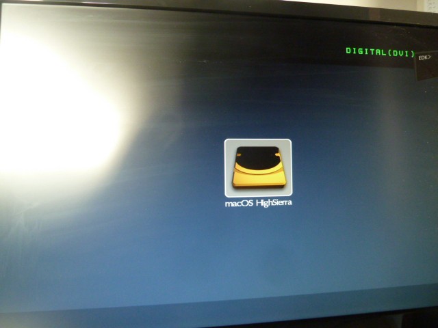

  • @griven ich habe ja einen Eintrag kurz nach dem Start erscheint die Platte " macOS HighSierra" und die Platte "Daten". Auch im Bios steht nun auch an erster Position mac OS......
    Trotzdem startet er immer die Platte " Daten " ( meine alte DatenHD noch mit Mevericks drauf ).

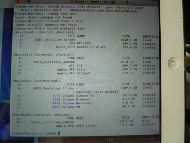

    So Bild 10 Zeigt die Platte, Bild 11 zeigt den Bildschirm nach den Start der HS Partition. Ich poste nochmals die Diskutier List. Was Mauss ich in die Shell schreiben, das die 2. EFI von der Daten platte nicht Meverick startet, oder habe ich da wieder einen Denkfehler? Bin eher der Pracktiker.

  • Nein sollst Du nicht Du hast ja kein Z77MXD3H. Das war für den @theChaosCoder nicht für Dich. Du hast mit dem F9 Bios das ich weiter vorne schon bereitgestellt hatte schon die beste Version für Dein Board und musst es eigentlich nur noch hinbringen die richtige GUID für Deine HighSierra Installation zu ermitteln um damit den passenden Boot Eintrag über die Shell zu erzeugen. Dazu tippst Du (bezugnehmend auf die Bilder oben) dann mal folgenden Befehl ins Terminal:
    1. diskutil info disk2s1 | grep "Partition UUID"
    Die Ausgabe dieses Befehls ist eine UUID diese Fotografierst Du ab. Jetzt startest Du die EFI Shell und suchst mittels fsX: und ls wobei das X jeweils durch eine Zahl ersetzt wird das Volume auf dem ein Verzeichnis enthalten ist das mit der UUID identisch ist. Bei mir ist die Konstellation mit dem Platten recht ähnlich sprich mein APFS Container ist auch auf Disk2 daher ist es recht wahrscheinlich das HighSierra bei Dir ebenfalls auf fs4 liegt. Für den Fall wäre denn der Befehl
    1. bcfg boot add 1 fs4:\hierdieguid\System\Library\CoreServices\boot.efi "HighSierra"
    Kleiner Tipp am Rande Du musst das nicht alles ausschreiben es reicht wenn Du jeweils die ersten 2-3 Zeichen tippst und dann die TAB Taste drückst die Shell vervollständigt den Rest dann von allein.

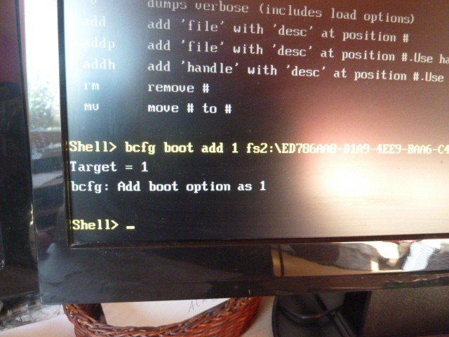

  • Okay dann haben wir gefunden wonach wir gesucht haben :D
    Der folgende Befehl bitte 1:1 in die Shell
    1. bcfg boot add 1 fs2:\ED786AA8-D1A9-4EE9-BAA6-C43A1BA7C4A\System\Library\CoreServices\boot.efi "HighSiera"
    sollte den gewünschten Boot Eintrag erzeugen sofern FS2 das einzige vorkommen dieses Ordners ist.
  • so habe ich gemacht siehe Bild
    Antwort von Rechner. Target = 1
    bcfg: Add boot option as 1
    na den will ich mal neu starten. Daumen drücken.
    leider keinen Erfolg
