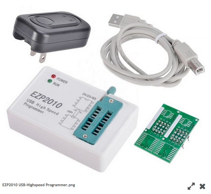

    dieser Thread soll euch bei BIOS/UEFI Problemen einen Rettungsanker bieten, ist für Leute gedacht welche sich nicht an das Thema USB Programmer herantrauen, so dass euer vermeindlich totgeflashtes Mainboard ins Leben zurückkehrt.
    Wenn ein Rom oder eine bestimmte Bios Version auf einen Chip geschrieben werden soll ist hier der richtige Platz um eine (Write Anfrage) zu requesten.

  • @DerGiftzwerg Dein Chip ist neu beschrieben und mit der Post auf dem Weg zu dir (bitte unbedingt auf die Einbaurichtung achten). ;)
    @yoyo268 Mit der sp55430.exe kann ich nichts anfangen, es sollte schon ein ROM sein, außerdem weiß ich nicht ob ich deinen ausgelöteten Chip beschreiben kann, aber wir können es gerne mal versuchen. :D
