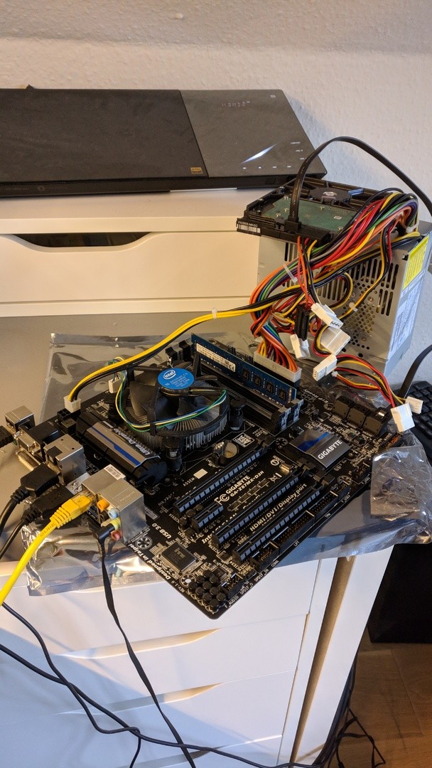

  • Hast du mal mit minimal Hardware-Konfiguration gebootet? Gibt es Hardwaretechnisch irgendeinen unterschied von deinem Mainboard zu Mainboards bei denen alles funktioniert?
  • Viel weniger geht leider nicht :D
    Ja außer, dass NikoZ noch ne GTX hat glaube ich nicht, er hat glaub ich sogar auch den i5 4570, was ja im Endeffekt aber keinen Unterschied machen dürfte...
