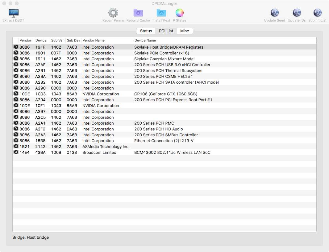

frage: funktioniert deine Wlan Karte BCM43602 denn tadellos ?hab dir dein Ordner biste sauber gemacht, denke das jetzt deine Kiste schneller laufen müsste
Die WLAN Karte läuft bestens.

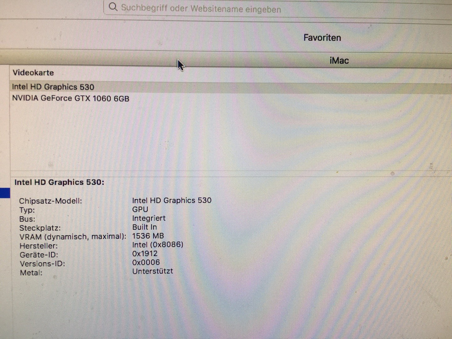

Leider gibt es jetzt Grafik-Bugs
OK, aber das Airplay Symbol ist wie ich sehe auf deinem Bild rechts vorhanden.
Was sind das für Grafik Bugs, die fehlenden Stellen auf den Bildern?
Ja. Genau diese.
Wo ist den dein Bildschirm angeschlossen?
Wenn der an der GTX 1060 hängt habe ich keine Ahnung was das mit der Aktivierung deiner Intel HD Graphics 530 zu tun hat.
Vielleicht hat jemand anderer eine Idee. -
An der 1060
Sehe aber im Systembericht meine Intel.

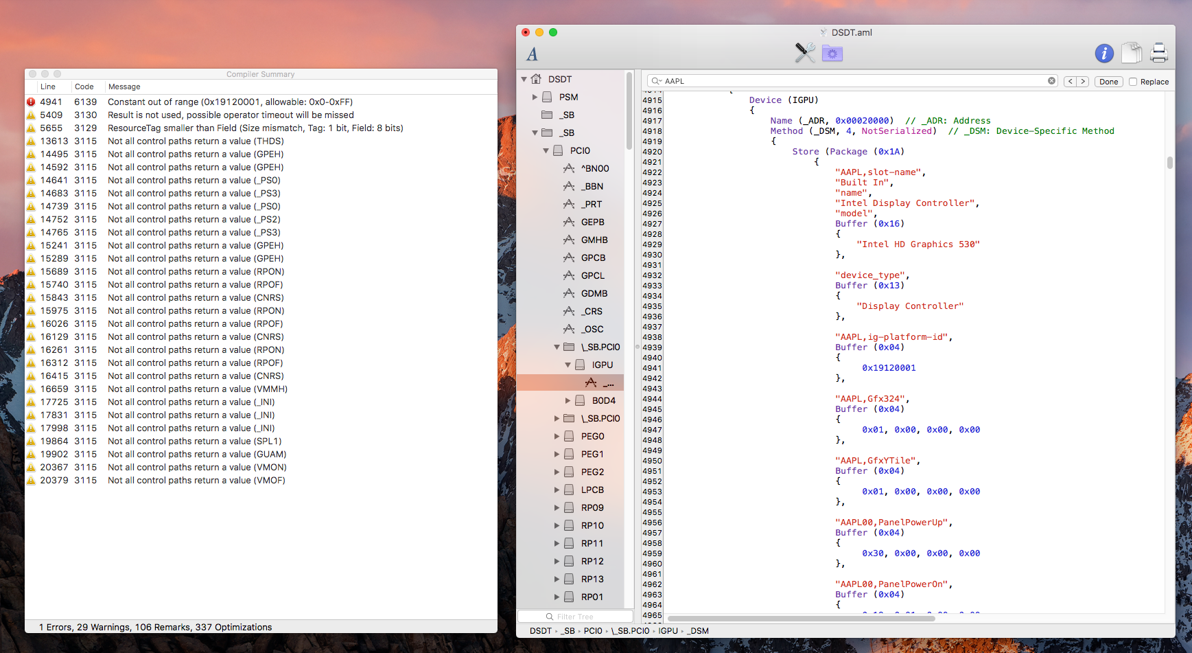

In deinem IOReg-Dump sehe ich, dass GFX0 noch nicht in iGPU umbenannt wurde.Kommando zurück, da hatte ich wohl die falsche Datei geöffnet. Ist ja alles passend in der DSDT gepatcht. Aber: In der DSDT steht auch die ig-platform-id für die HD 530:
Um die iGPU connectorless einzubinden, müsste es allerdings die 0x19120001 sein. Ich bin mir gerade nicht so sicher, wer hier gewinnt: DSDT oder config.plist.
Was mache ich falsch?
Eintrag in der DSDT muss wie von @Harper Lewis angegeben eingetragen werden.
Das heißt in Zweierblöcken mit Rückwärtsanordnung der Blöcke mit vorangestellten 0x jeweils vor die Blöcke. -
So steht sie bei mir drinnen.
Dennoch diese Grafikfehler.
Jetzt klappt alles. Dankeschön.
