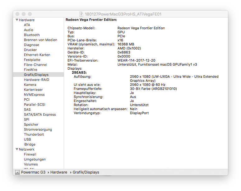

  • Hier wäre vielleicht mal der @DSM2 gefragt ich glaube der müht sich aktuell mit gleich 2 Vega Karten ab :D

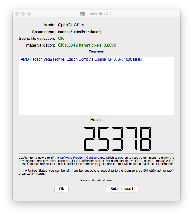

    Habe wie @griven schon sagte zwei davon im Einsatz und die gehen richtig ab! Leider ist die Performance noch nicht mit der in Windows zu vergleichen aber ich denke das wird schon, spätestens mit dem Release des iMac Pro im Dezember.

  • Noch nicht aber dafür Grafik Benchmarks ausgeführt und die sind mehr als Aussagekräftig genug!

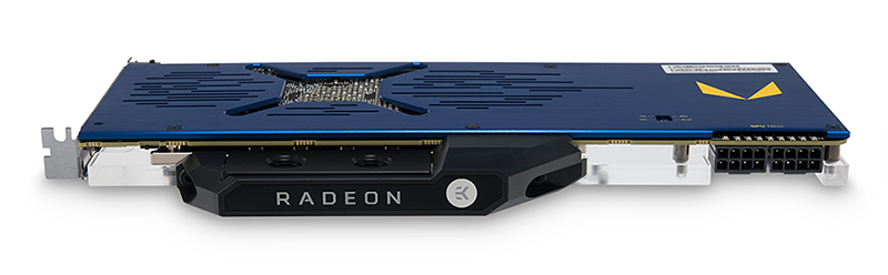

  • Ich werd meine demnächst umbauen auf EKWB, sieht geil aus, Karten laufen mit gerade einmal 48 grad unter Last, leise und das beste pro Karte wird nur 1 Slot belegt!

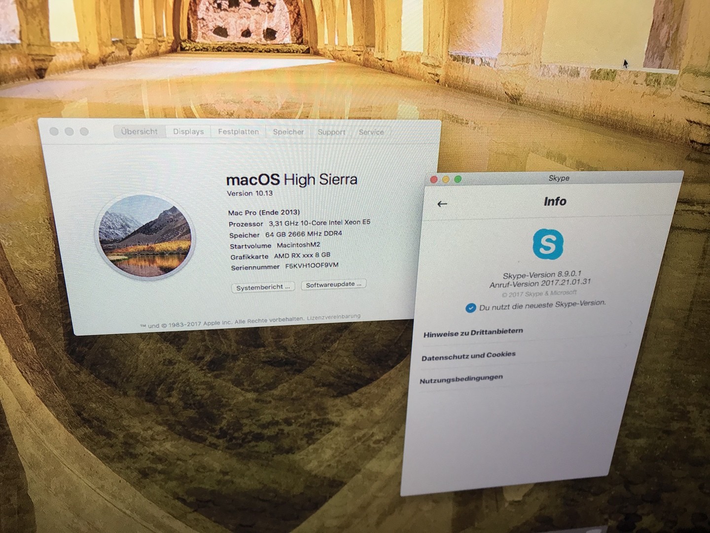

  • Bei den Vega musst aber auch noch ziemlich aufpassen.
    Bei meiner Vega 56 stürzt HS bei manchen Spielen beim Start einfach ab bzw ich lande im Anmeldebildschrim. Gerade hatte ich ein noch besseres Problem. Hab mir das neue Skype installiert Vers. 8.9.0.1.
    Ist ein Artikel bei Caschy's Block darüber drin. Hatte nach dem Start zur Folge, dass mein HS abgestürzt ist und sich auch nicht mehr booten ließ. LIef immer in eine Kernel Panik.
    Habe jetzt über Carbon Copy Cloner von meiner BackUP Platte wieder hergestellt. Liegt definitv an Skype und an der VEGA Graka (mit und ohne Whatevergreen)
    Ich hoffe, dass Apple hier noch deutlcih nachbessert, da das System so nicht tragbar ist!

  • Kannst du hier die Spiele nennen bei denen das Auftritt?
    Hast du einen weiteren Hackintosh oder Mac an welchem du Skype laufen hast oder warum bist du dir so sicher das es die Vega ist?
  • Hatte vorher eine GTX 750 ti und eine 7870 verbaut, bei diesen traten die Probleme nicht auch. Spiele sind Outlast und Witcher 2. Bei denen startet das Intro, danach fliege ich raus bzw. lande auf dem Startbildschirm. Irgendwo habe ich gelesen, dass es bei den Vegas mit OpenGL noch Probleme gibt. Rückschluss für mich ist halt, dass es bei Skype genau der gleiche Fehlerablauf ist, wie bei den Spielen. Kann mich natürlich auch irren. Du hast doch auch Vega's. Kannst du mal probieren, ob es bei dir läuft mit der 8.9.0.1 Version!

  • Was ich halt nicht verstehe ist, das es bei DSM2 funktioniert und bei mir Skype abstürzt und ich im Anmeldebildschirm lande bzw einmal mein komplettes System geschrottet wurde. Das Fehlerbild mit den Abstürzen und sich wieder im Anmeldebildschirm finden habe ich definitv erst seit der VEGA.
