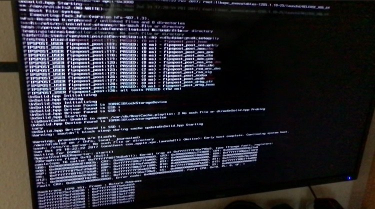

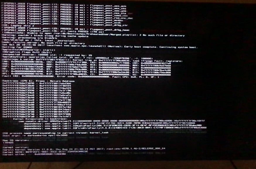

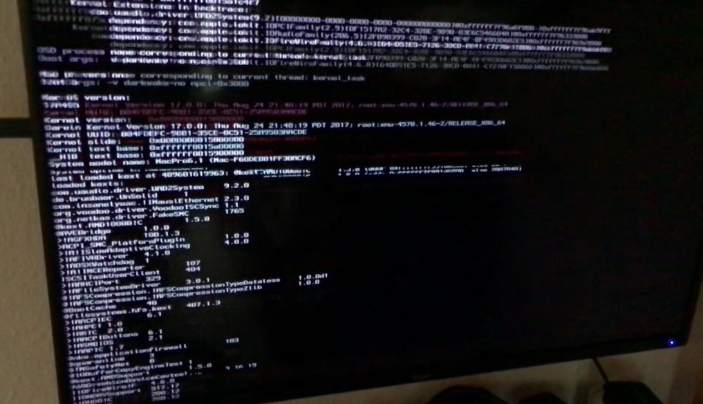

    Es wird wohl auch keinen fix für geben, das Problem ist nämlich der Kext für die UAD Hardware selbst. Sobald die Thunderbolt Karte an einem anderem Slot als 16_3 installiert ist, verursacht dieser eine Reihe von folgenden Fehlern:
    Warum kann ich nicht verstehen, es macht auch keinen Unterschied welche Software Version ich installiere.
    Irgendwas lauft bei der initialisierung der Hardware anders ab, sobald die Thundrbolt Karte auf einem anderen Slot installiert ist.

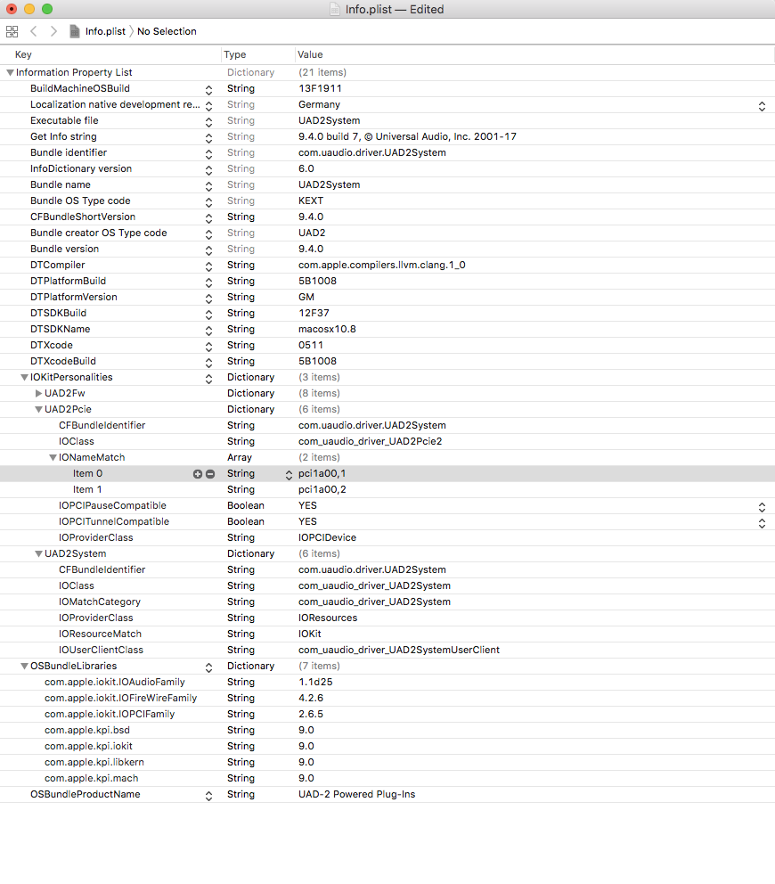

  • Interpretiere ich zuviel rein oder ist das hier die Zuweisung für die PCI Slots im Kext?
    Unter dem Punkt IONameMatch ?
  • Nope...
    Die IONameMatches entsprechen den Vendor-/Device-IDs, welche von dem Kext unterstützt werden.
    Achte mal im DPCIManager unter "PCI List" ob dort das Gerät erkannt und mit einem der beiden Kombis dargestellt wird.
    Vendor = 1a00, Device = 0001
    oder
    Vendor = 1a00, Device = 0002
  • Ja sind drin und dann noch ein paar andere...

    Interessant ist wenn der Eintrag pci1a00,2 drin ist dann gibt es den Reboot...
    Mit pci1a00,1 bootet das ganze doch leider funktioniert Thunderbolt nicht, doch sind beide eintrage im DPCI aufgelistet.

  • Wenn du 10.13 fahren willst vergiss es! Es hat an sich auch gar nichts mit dem Daisy Chain zu tun, sondern mit dem Treiber selbst für 10.13., ich habe die Satellite Thunderbolt auch versucht einzeln in Betrieb zu nehmen, bekam jedoch ebenfalls direkt die Kernel Panic beim Boot.
    Also entweder 10.12.6 nutzen und Upgrade auf High Sierra vergessen oder PCIE Variante zulegen.

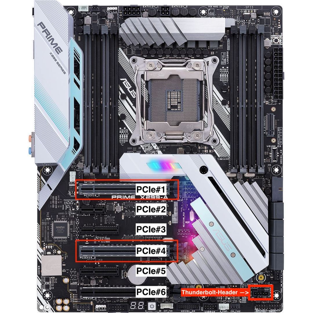

  • Hum das impliziert aber irgendwie das der Treiber für 10.13 so geschrieben ist das er den TB Controller auf bzw. an einem speziellen PCIe Slot haben möchte was ja auch untermauert wird durch die Tests die positiv verlaufen sind wenn die Karte auf einem bestimmten Slot steckt...
    Vielleicht ein wenig ins Blaue gedacht (hierzu fehlt mir halt echt der Background) aber könnte man nicht dem Slot auf dem die Karte steckt mittels DSM Methode in der DSDT die Infos unterschieben die der Treiber gerne hätte damit er glücklich ist? Es gibt doch das AAPL,slot-name Property wenn man die Slots in der DSDT jetzt mittels DSM Methoden so ordnet wie der Treiber das gerne hätte gäbe es da nicht vielleicht eine Chance das es funktioniert?

  • Vielleicht ein wenig ins Blaue gedacht (hierzu fehlt mir halt echt der Background) aber könnte man nicht dem Slot auf dem die Karte steckt mittels DSM Methode in der DSDT die Infos unterschieben die der Treiber gerne hätte damit er glücklich ist? Es gibt doch das AAPL,slot-name Property wenn man die Slots in der DSDT jetzt mittels DSM Methoden so ordnet wie der Treiber das gerne hätte gäbe es da nicht vielleicht eine Chance das es funktioniert?
    Eine sehr gute Frage, ich selbst bin in der DSDT Materie alles andere als drin. @apfelnico : Ist das irgendwie möglich ? Können wir das irgendwie so setzen, das die Thunderbolt Karte meint sie würde in Slot 16_3 sitzen ?

    Das Problem tritt wie gesagt nur mit den DSP Karten auf aber auch nicht immer, das heißt wenn man auf 16_3 die Thunderbolt Karte auf dem X299 Deluxe hat funktioniert es.
    In meinem Fall ist dies nicht möglich da ich zwei GPU's habe und entsprechend 16_1 und 16_3 dafür verwendet wird,
    doch dennoch sollte es eigentlich keine Probleme damit geben wenn die Thunderbolt Karte auf 16_2 oder 16_4 liegen.
    Die Apollo funktioniert ja eben genauso auf dem 16_2 Slot und daher sollten auch die DSP Karten damit funktionieren.
