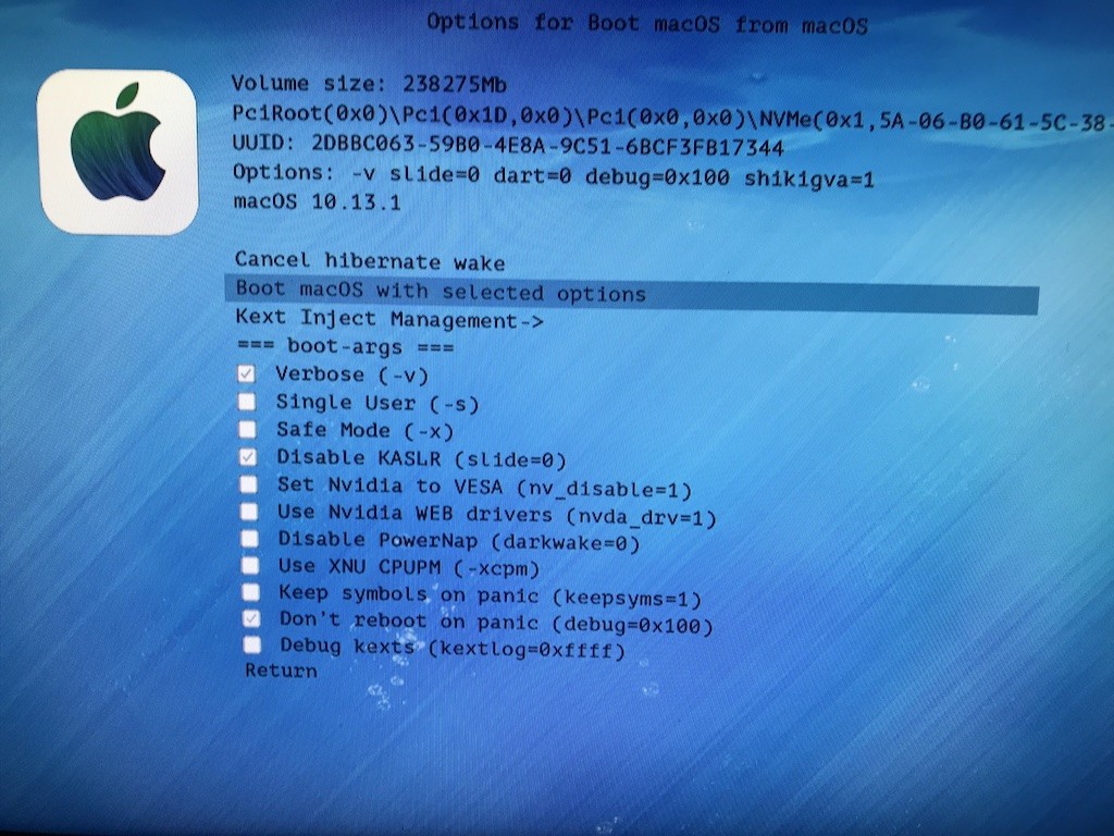

  • Da stelle ich doch mal schnell die Frage, wie du den Verbose Mode aktiviert hast?
    In Clover geht das entweder mit direktem Eintrag in die Config.plist oder per Drücken der Leertaste im Clover-Bootmenü.
    Bei letzterem wird ein Untermenü mit verschiedenen Optionen angezeigt.
    Dort das Argument "Verbose (-v)" anwählen und im oberen Bereich (2. Zeile) den Punkt "Boot macOS with selected options" ausführen
    Und schon geht die Reise los...
    Wenn es tatsächlich gleich zu einem Stillstand kommt, muss hier mindestens der Hinweis auf die Nutzung einer der beiden OsxAptioFix-Varianten auftauchen.
  • Das heißt, Du drückst lediglich die Leertaste im Startmenü von Clover? Das kannte ich noch nicht!
    Damit kenne ich diese einzelnen anwählbaren Optionen wie in Deinem 2. Bild dargestellt, auch nicht. Muss ich jetzt zu meiner Schande gestehen Aber man lernt eben nie aus...

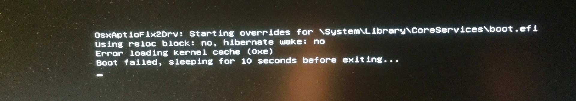

  • Hi,
    es gibt einen kleinen Fortschritt. Ich habe meine Grafikkarte ausgebaut und dann im abgesicherten modus gestartet. Es erscheint die folgende Fehlermeldung
    wie nun weiter?
  • Füge mal noch das Boot-Argument "slide=0" dazu...
  • Hast du unter den Clover Boot Options bei 'Kernel and Kext Patches' AppleRTC, KernelCPU und KernelPm aktiviert?
