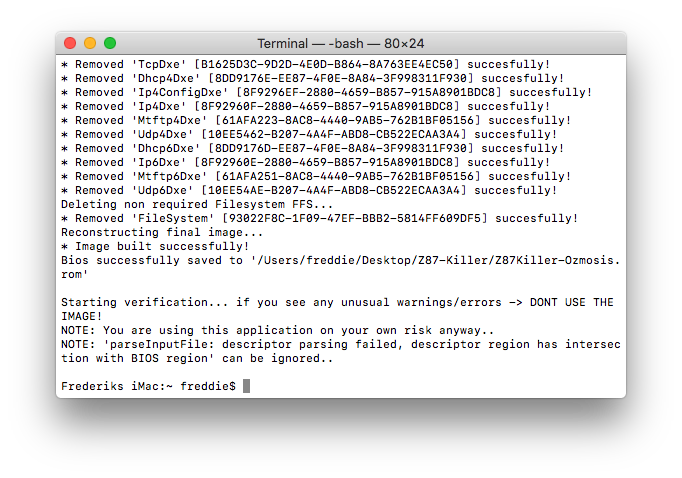

  • Schmeiße doch einfach alle Dateien die du benötigst in den Ordner und konvertiere sie alle in einem Rutsch.
    Dann ist es sicher das sie alle eine andere ID zugewiesen bekommen

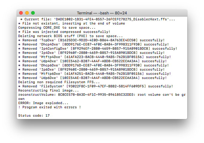

  • Ja, habe ich mit den zusätzlichen Treibern gemacht.
    Leider überschneiden die sich mit 3 Dateien aus dem hier aus dem Forum zur Verfügung gestellten OZMOSIS Files Ordner für High Sierra, die schon im FFS Format sind.
  • Du musst alle Extensions und alle EFI Dateien die nicht Teil von OZMOSIS sind zusammen mit Kext2ffs in FFS Dateien umwandeln. Das Kext2ffs Tool vergibt die GUID für die ffs Dateien fortlaufend sprich es wird immer Überschneidungen geben wenn man die nicht alle in einem Rutsch erzeugt. Ich rate aber auch davon ab die Extensions in den ROM zu packen die sind auf der EFI Partition deutlich besser aufgehoben einfach weil man dort auch mal aktualisierte Versionen ablegen kann ohne jedesmal einen neuen ROM bauen und flashen zu müssen.
