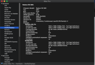

  • Ich habe folgendes System und Problem damit
    B450M MORTAR
    Asus Strix Vega 56
    amd ryzen 5 2600
    komme auch in den Installer !! ABER im letzten Moment wenn der Bildschirm grau wird taucht nur der Mauszeiger auf und es is Schluss.
    Sehe nur noch grauen Bildschim mit Mauszeiger einer ne Idee ? es ist Catalina mit Clover

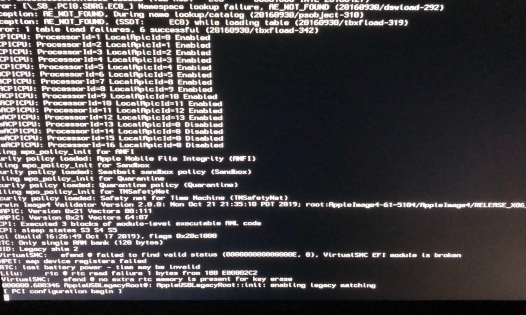

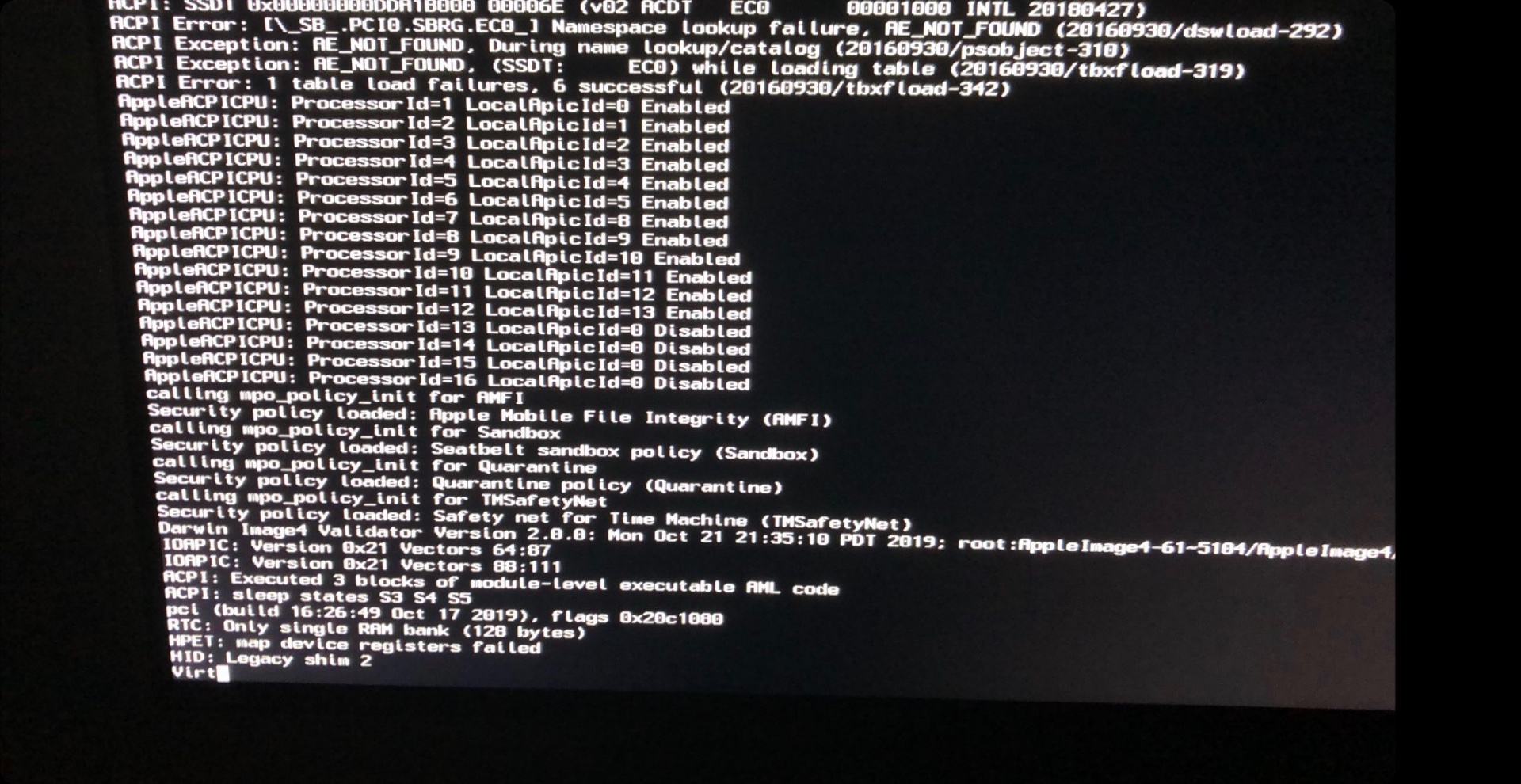

  • Hab den Thread nur überflogen, aber die Fotos sehen so aus als wenn da ein EC-Device (Embedded Controller) reinfunkt. Hast du eine SSDT-EC in deiner EFI (und die im Fall von OpenCore auch in der config.plist aktiviert)?

  • echt ih teste es sofort !! danke
