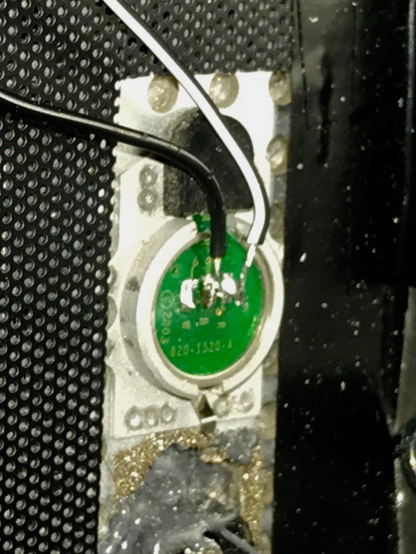

Powerbutton verlötet, man sieht auch einen Teil der Lüftergitter
