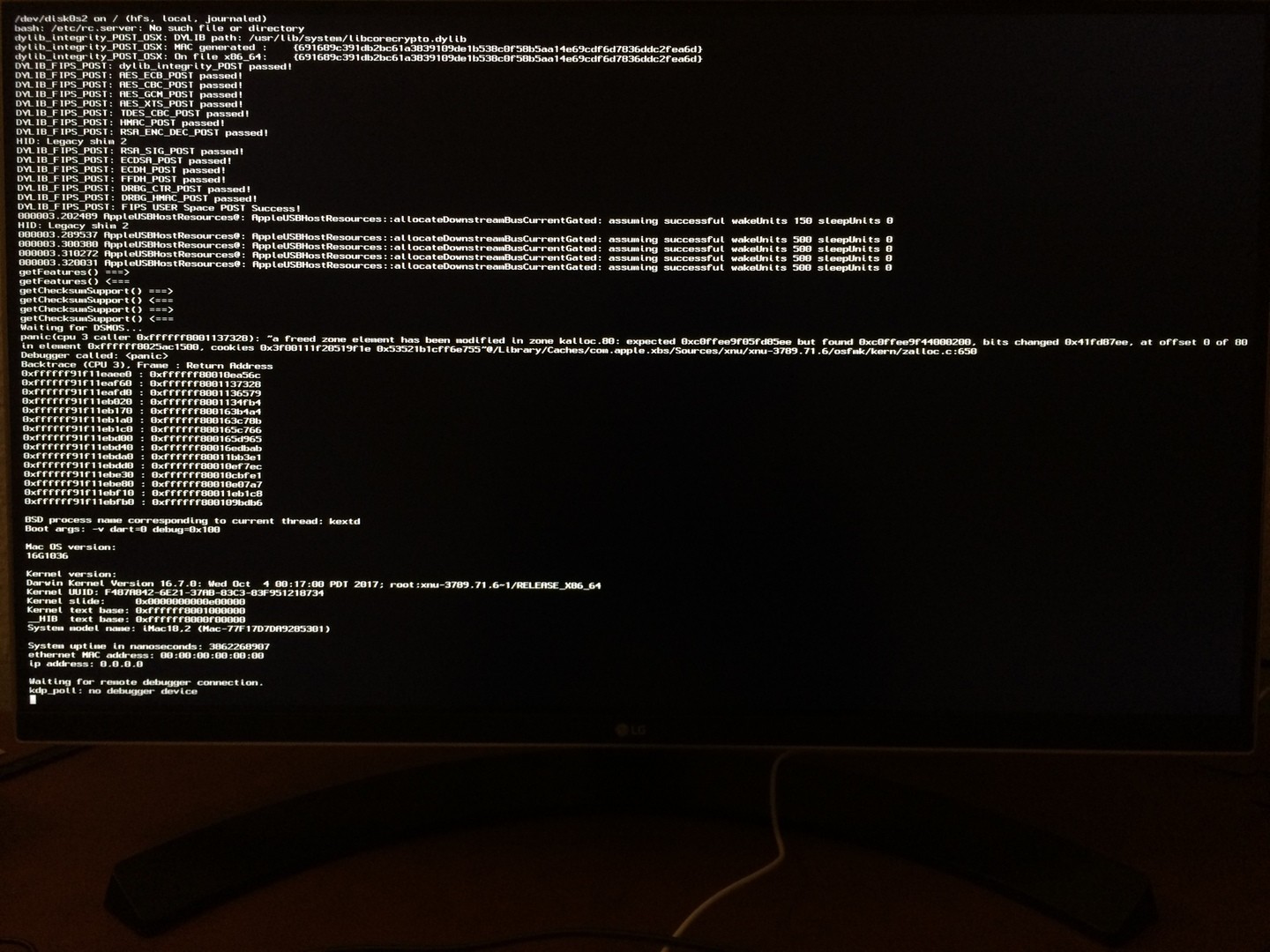

  • In der Zwischenzeit kam einmal ein Fehler mit dem Stoppzeichen, wobei ich den Verbose Mode in CC nicht aktiviert hatte. Diesmal schon und so sieht der Fehler seit etwa 5 Minuten aus. Was bedeutet das jetzt genau? @al6042 Software oder Hardware Fehler?

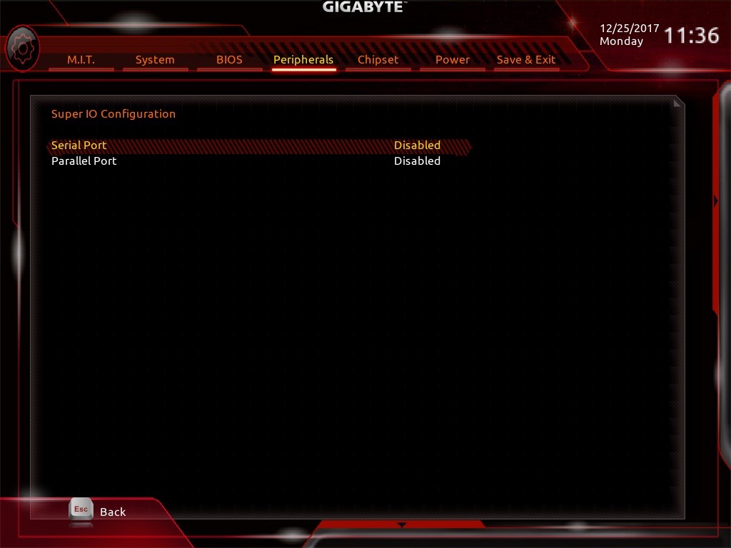

  • So in der Zwischenzeit kam gestern ein weiterer Fehler und heute gleich 2 hintereinander direkt nachdem ich das BIOS auf die Version F8 aktualisiert habe & nach deinem angepasst habe. Also direkt 2 Fehler nach jedem Neustart, erst beim 3 Neustart konnte ich ins System also jetzt. Die Fehler sehen eigentlich schon für mich optisch identisch aus wie die Fehler bevor das Mainboard, CPU und RAM komplett von Mindfactory ersetzt wurden. Die Einstellungen, welche gleich sind bzw. ich von dir bei mir wieder gefunden habe, habe ich wegen der Übersichtlichkeitswillen erstmal nicht mit hochgeladen, aber Screenshots vom iPhone von dir was bei mir komplett fehlt. Wie kann das sein, obwohl wir das selbe Board haben? Und ist es jetzt schlimm das es mir fehlt? ?(
    Was ich mich nun frage ist:
    - Install USB Stick hat irgendwo einen Fehler? Da die Hardware komplett ersetzt wurde und eigentlich einwandfrei sein sollte.
    - In den Setup Einstellungen habe ich alles soweit möglich nach deinem angepasst, wie immer ist es nicht identisch mit deinem. Liegt es daran?
    Hier die Auflistung was bei mir im BIOS nicht vorhanden ist zu deinem:
    - BIOS ---> Secure Boot (fehlt komplett siehe Foto)
    - Peripherals ---> AMI Graphic Output Protocol Policy
    Das war bei dir nicht vorhanden aber bei mir, was soll ich hier einstellen?
    - BIOS ---> LAN PXE Boot Option ROM
    - BIOS ---> Storage Boot Option Control
    - BIOS ---> Other PCI devices

  • kernelpanik beim starten - teste mal, ob das regelmässig beim abziehen des netzsteckers passiert. wenn sich wieder die fehler häufen, sollten wir eine neue testrunde anwerfen (memtest überkreuz etcpp).
    hardwareaustausch muss nicht zwingend heissen, dass alles für immer heile ist. manchmal gibts sogar hardwarechargen, die alle irgendwie angefressen sind (z.b. der nvidiabug bei den laptops aus 2007, nebenbei bemerkt auch bei den macbookpro)
  • Das es eine Hardwarecharge sein könnte wüsste ich nicht, was meinst du @Nio82?
    Ich habe gestern Abend, High Sierra 10.13.2 installiert und heute kam schon der erste Fehler. Nach dem Hardreset, hat das Starten funktioniert.

    Der exakt selbe Fehler ist heute früh beim ersten Start gekommen, der Hauptschalter sowie die Steckdosenleiste waren nicht ausgeschaltet. Ein Bekannter, der sich zwar mit Sierra nicht auskennt habe ich es gezeigt. Er sagte mir, das es ein Kernel Fehler während der Initialisierung war und das dieser zwar auch Hardwarebasierend sein kann was aber selten ist und eher ein inkompatibler Treiber der Grund dessen ist.
    Nun entweder den selben bzw. gleichen Fehler hatte ich bevor Mindfactory die Hardware ausgetauscht hat, da war ja wirklich die Hardware fehlerhaft. Ob es nun wieder so ist, finde ich erstmal unwahrscheinlich weil sie eben ausgetauscht wurde. Zum anderen könnte ich zuvor neben dem Hardware Fehler auch Software Fehler gehabt haben. Denn, wenn es Hardwarebasierend ist würde der Rechner doch überhaupt nicht mehr funktionieren? Aber da der Rechner nach einem Hardreset funktioniert, denke ich das es ein Software Fehler sein könnte. High Sierra ist jedenfalls nicht so flüssig wie Sierra zuvor, einfache YouTube Videos in Firefox flüssig abzuspielen geht nicht mehr. Zudem ist das System ab und zu sehr langsam was bei Sierra so gut wie nie auftrat.

    Den "PTIDSensors" hatte ich auch mal... ich schau gleich nochmal nach den BIOS-Settings, nicht dass da noch was im Argen liegt.
    EDIT: Anbei die Bilder aus dem BIOS...

  • EDIT:
    Durch verändern der BIOS Einstellungen kamen die neuen Optionen wie du einst gesagt hast, hatte nun mein BIOS komplett nach deinen angepasst. Dennoch kam ein Fehler, siehe dafür das Bild. Im BIOS habe ich den CSM Support wieder aktiviert, Storage Boot Option Control und Other PCI devices auf "Do not launch" umgestellt. Bisher funktioniert das Booten direkt, durch den Clover Menü. Falls wieder ein Fehler kommt, werde ich es hier aktualisieren.
  • Wie bereits im direkten Kontakt angesprochen, hat der Hänger am PTIDSensor nichts mit dem CSM zu tun...
    Entweder hängt das noch an einer bestehenden NVRAM-Variablen oder ggf. auch an der Lage deiner RAM-Module.
    Sind die Riegel wie folgt beschrieben/markiert gesetzt?
