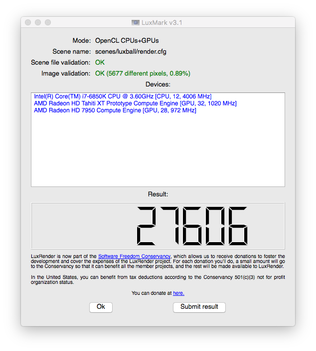

    Langer Vorrede kurzer Sinn: so richtig toll ist dieses Duo nicht mehr, richtig neu waren die Grafikkarten schon beim Erscheinen des MacPro 2013 nicht.
    Gerade mit zwei Karten machen schon Metal-Grafik-Tests unter High Sierra echte Probleme, mit einer laufen sie komischer Weise.

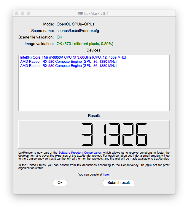

    Mit beiden RX-Karten und ohne Thunderbolt hat die Kiste allerdings den erwarteten Dampf - und kann auch wieder unter High Sierra mit den Metal-Grafik-Tests um gehen, da ist der Unterschied auch bei einer Karte deutlich größer als hier im Luxmark-Test.
