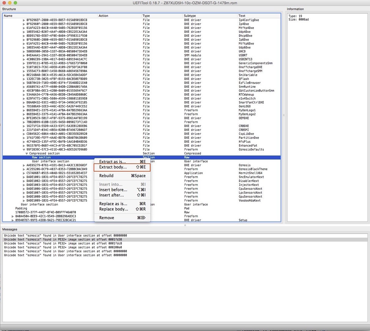

    Wer mag sich mal meine DSDT anschauen und mir sagen was da wie getan werden muss?
  • Was heißt schon "getan werden muss" :D Die DSDT an sich ist super, die Frage ist da eher ob du irgendwelche Bugs oder Probleme hast... Ansonsten kann man ein paar Renames reinmachen und das ein oder andere Device und _DSM Methode für einzelne Geräte wie SATA, HDEF, HDAU, GFX0, etc. hinzufügen.
    Das hier solltest du dir auch nochmal durch den Kopf gehen lassen: Da du ein sehr geräumiges Z77 ROM hast, würde der ACPIPatcher da super Platz finden ;)
    Wenn du die DSDT im BIOS mit einer MacOS DSDT austauschst, manipulierst du so auch automatisch die DSDT, die zB Win oder Linux laden würde... Es ist schlauer die ihr eigenes Ding machen zu lassen und die DSDT entweder über die EFI zu laden oder NOCH BESSER mit ACPIPatcher und SSDTs (oder DSDT) zu arbeiten. Bei letzterer Lösung umgeht man alle möglichen ACPIErrors und lässt alles schön Vanilla. ACPIPatcher macht nur Renames, die SSDTs fügen beim Laden von OS X die nötigen Patches hinzu, nicht aber beim starten von Win o.ä.

  • Die Unterstützung der AMD HD 5000 Serie ist leider nicht besser geworden, entweder eine neue (gebrauchte) Grafikkarte, HD 6000, HD 7000 Serie oder die Intel HD-Grafik 4000 von deinem Intel Core i5-3570K verwenden.
  • Angehängte Datei müsste dann ins BIOS... Im nächsten Schritt musst du dann eine AcpiPatcher.plist erstellen, welche die für dein System/deine DSDT nötigen Patches beschreibt, die Patches aktivieren und im Nachgang überprüfen ob sie zuverlässig durchgeführt werden.
    Funktionieren die Renames zuverlässig, checkt man nach ACPIErrors, aber da die der Patcher nicht nur Renames in der DSDT, sondern in allen ACPI Tabellen vornimmt, entstehen im Gegensatz zum bloßen Patchen der DSDT praktisch nie ACPI Errors.
    War das alles erfolgreich, kann man sich daran machen SSDTs mit den für die verbauten Geräten nötigen _DSM Einträgen zu erstellen. Außerdem SSDTs, die Fake-Devices hinzufügen, damit bestimmte AppleTreiber laden. Dazu gehört beispielsweise das Gerät ALS0 (AmbientLight Sensor), das häufig bei Sleep hilft oder das Device EC (Embedded Controller) das dafür sorgt, dann alle USB Ports ihren benötigten Strom bekommen. Der Sound lässt sich durch den passenden _DSM Eintrag über eine SSDT fixen. Zu der GPU kann ich nichts sagen, habe mich noch nie mit dem Thema befasst.
    Letztendlich hat man dann verschiedenste SSDTs (die man auch zu einer großen zusammenfassen kann) und das sieht dann zB so aus:

  • Bewusst eine 100%ige DSDT zu erstellen und wirklich zu wissen was da wo passiert, ist mindestens genauso komplex wie das Vorgehen mit ACPIPatcher...
    Ich habe dann also im BIOS nur eine Datei die vom ACPIPatcher ihre Instruktionen erhält, dieser wiederum bekommt seine info's aus vielen ssdt's
    Den ACPIPatcher selber integrierst du ins BIOS. Es ist ein Treiber und ich habe ihn oben angehängt. Die Informationen, was der Patcher machen soll erhält er von der ACPIPatcher.plist, die man nach EFI/Oz legt...
    Hier ist mal ein Beispiel wie die Plist aussehen kann:
    Normalerweise schreibt man _DSM Methoden in die DSDT, wenn man sie bearbeitet. Hier ein Beispiel:
    Anstatt diese Methoden direkt in die DSDT zu schreiben, kann man sie auch einfach in SSDTs nach Oz/ACPI/Load packen. Diese setzen die Methode dann beim Laden. Bringt keinen unbedingten Vorteil, ist aber übersichtlich ;)
