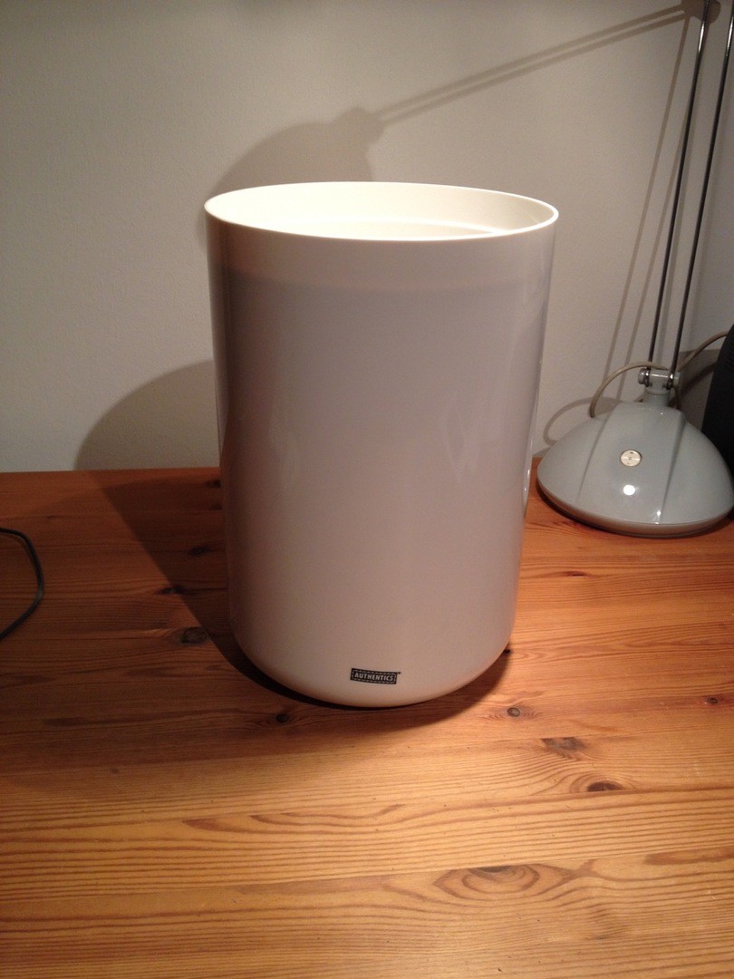

    Das noch leere "Gehäuse" :D

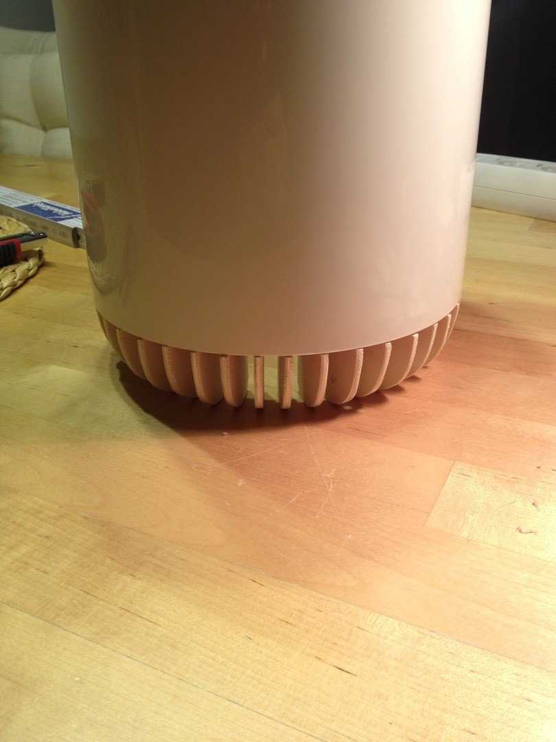

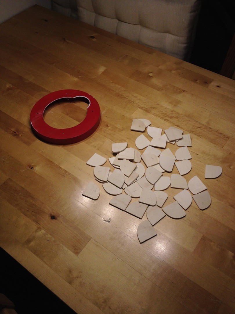

    Zuerste wurden das Bodenelement für den Gehäuse Lüfter passend gemacht, danach wurde die Öffnung in den ehemaligen Mülleimerboden gesägt. Die Aussparung für die ATX Blende wurde gesägt.
    Das Bodelement wurde in zeitraubender (und nerviger :D) Handarbeit um die gleiche Rundung wie der obere Teil es Eimers erweitert. Über diese Öffnungen wird die kalte Luft zum Kühlen des Gehäuses angesaugt.

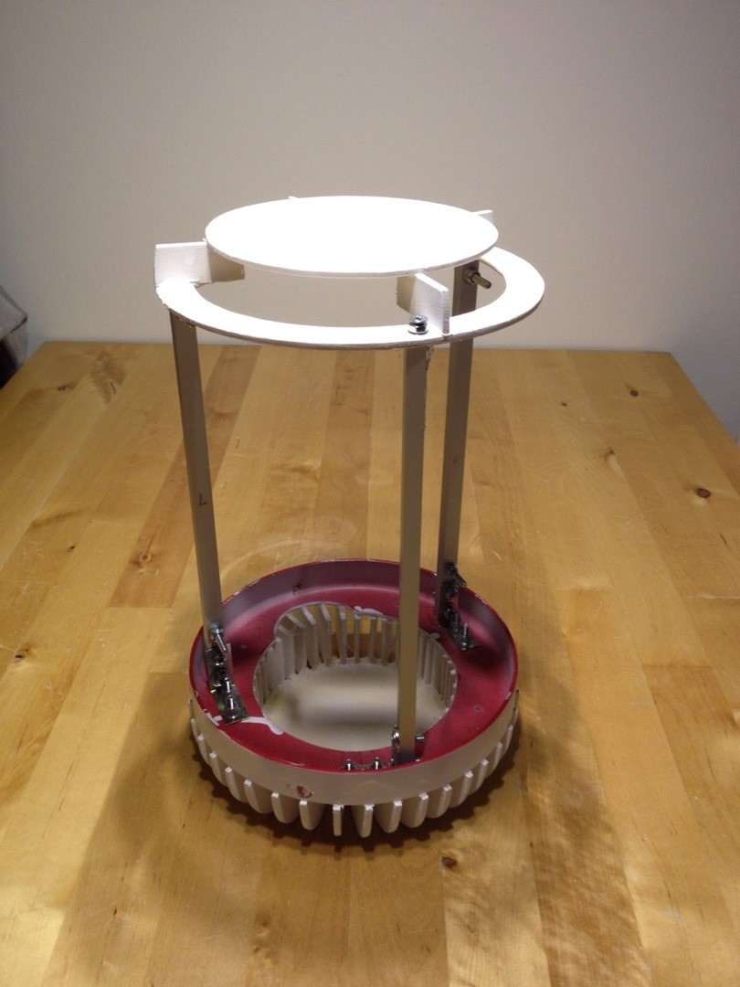

    Die Halterungen für das Mainboard wurde aus Holz, Aluprofilen und vielen Schraueben aus dem Baumarkt erstellt. Das Mainboard ist felxibel aufgehängt und lässt sich horizontal leicht verschieben.

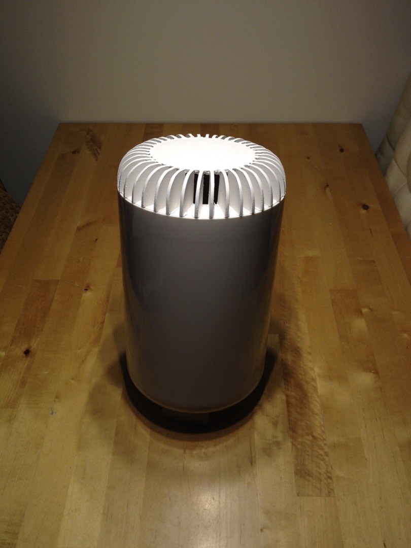

    Das fertige System von innen und außen. Das Apple Logo wurde mit einem Thermodrucker für Label hergestellt.
