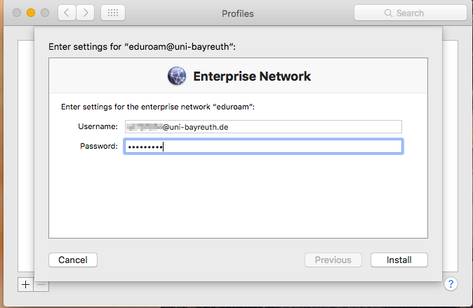

  • Stimmt nicht. Alle größeren an eduroam teilnehmenden Unis nutzen schon seit einigen Jahren Konfigurationsprofile mit eingebetteten Zertifikaten für die Netzauthentifizierung. Das Zertifikat für meinen Zugang erhalte ich auf cat.eduroam.org. Das gibts zweimal im Jahr neu und mit meinen Hackbooks gabs da bisher noch nie Probleme, weder bei der Installation noch bei der Nutzung. Ich verwende aber auch keinen Dongle, das kann ich also als Fehlerquelle nicht ausschließen.

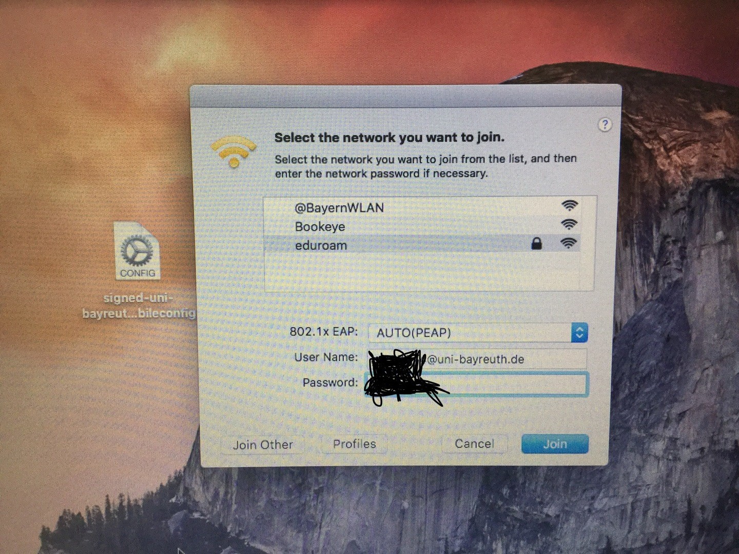

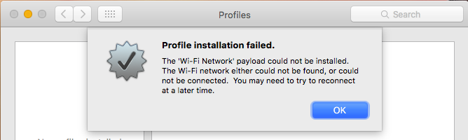

  • Habe mal ein bisschen gegoogelt. So wie es aussieht liegt das problem beim usb wifi... das kann mit wpa enterprise nicht umgehen.

  • oder statt der intelkarte eine rebrandete atheros oder broadcom einbauen KLIKK
    Hatte vorhin mal mit Sascha geschrieben. Scheint wirklich sehr gute Erfolgsaussicht zu haben und mein Problem wäre gelöst :) Werde das sehr wahrscheinlich machen.

  • Also um den Thread abschließend zu machen:
    EDUROAM funktioniert bei mir mit einer internen WLAN-Karte :) aber auch nochmal danke @grt für den Tipp das hat mir das Leben gerettet so lange die Karte noch nicht da war :)
