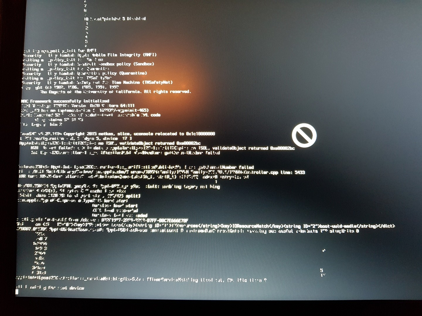

  • Hi @ all,
    ich hab jetzt die Anleitungen soweit befolgt allerdigs bleibt mein Notebook schon beim booten hängen und zwar genau bei diesem Verbotszeichen.

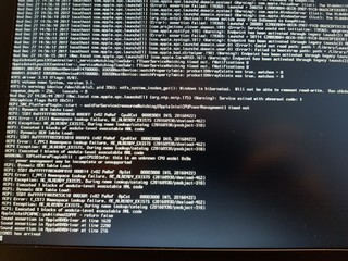

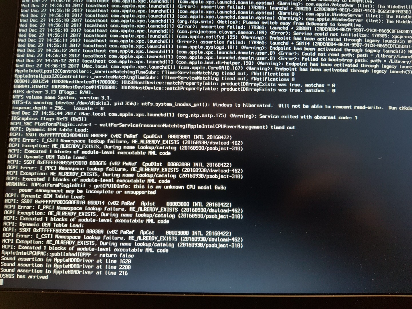

  • Richte doch mal in deiner config.plist den "Verbose Mode" ein und starte erneut.
    Damit wird auf dem Bildschirm die Textausgabe während dem Booten dargestellt und man kann sehr wahrscheinlich besser erkennen, woran es hakt.
    An der Stelle ist der Hinweis mit dem Verbotsschild nämlich nicht wirklich informativ... ;)

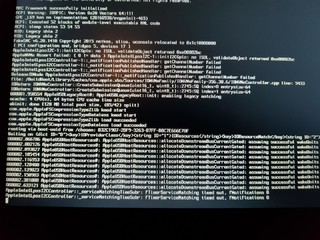

    Wenn der Fehler dort wieder auftaucht, machst du ein Foto davon und postest es hier als Datei-Anhang.
    Dann können wir womöglich mehr sagen...

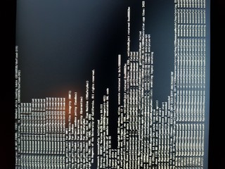

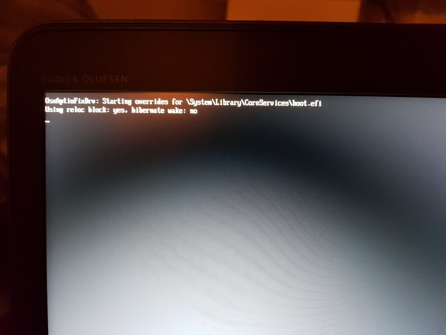

  • Hi, hier die gewünschten Bilder, ich hoffe es hilft.
  • Da scheint der USB-Installer den Connect zu verlieren...
    Hast du in deiner Config.plist unter "Kernel and Kext Patches" den folgenden Eintrag gesetzt?
    Für das altbekannte USB-Port-Limit:
    Comment Change 15 port limit to 30 in 10.13.x
    Name AppleUSBXHCIPCI
    Find 837D8C10
    Replace 837D8C1F
    Danach noch den USBInjectAll.kext mit zu den anderen Kexten, die möglichst unter /EFI/CLOVER/kexts/Other auf der versteckten EFI-Partition liegen sollten, packen und erneut versuchen.

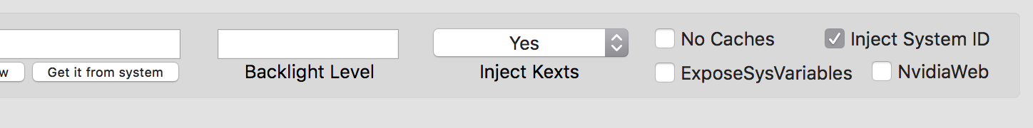

  • Ist in deiner Config.plist unter System Parameters der Punkt "Inject Kexts" auf "Yes" gestellt?
    Wenn nicht, bitte einstellen und erneut versuchen...

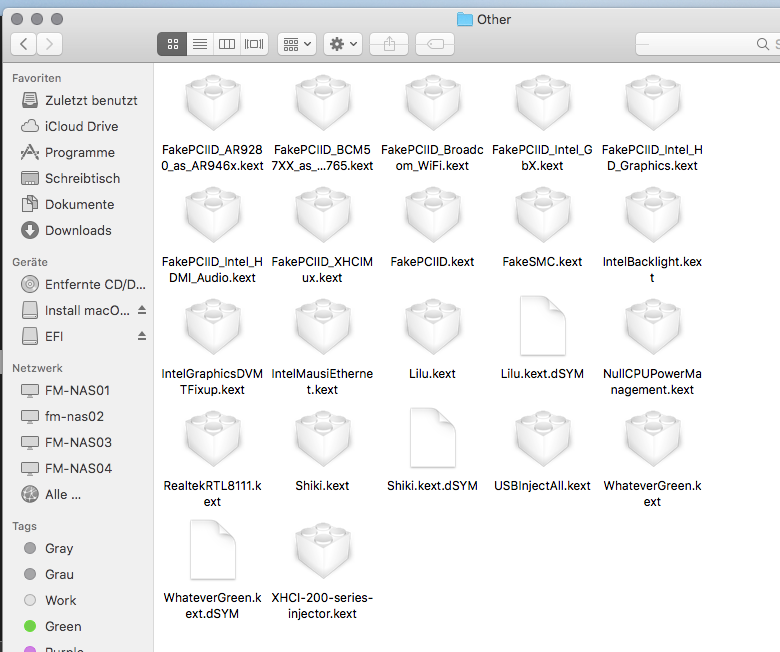

  • Leider immer noch keine Verbesserung.

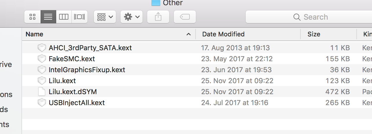

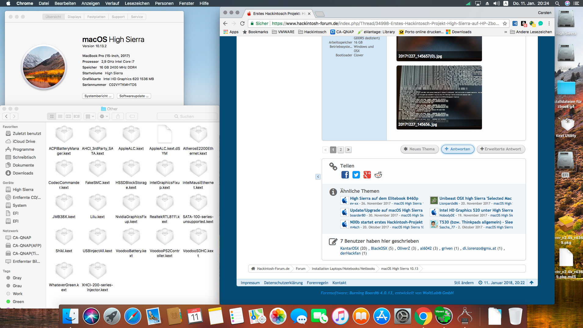

    edit: hab nochmal die aktuelle config.plist und einen Screenshot von dem other Ordnerinhalt angehängt
    Aber schonmal vielen Dank für die Hilfe.

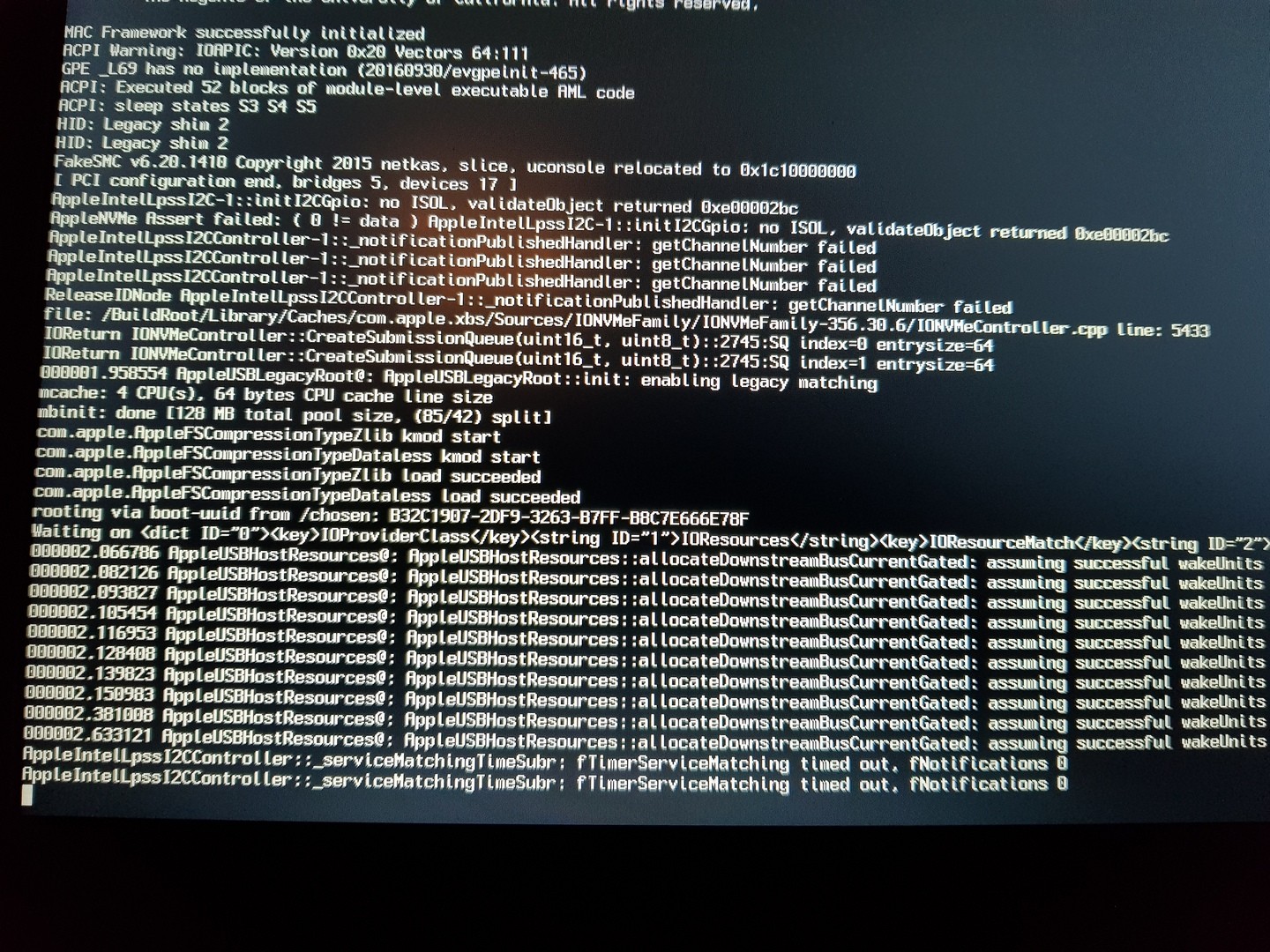

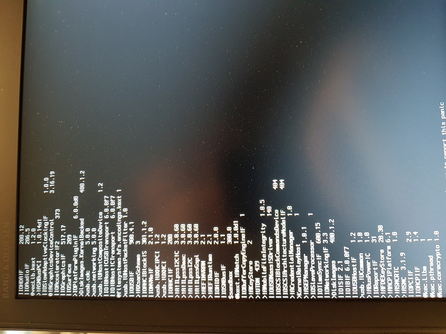

    Hab jetzt alles mögliche Probiert, die Boot args geändert die Kexte ausgetauscht usw. ich komme hier einfach nicht weiter.
    Hier hab ich nochmal 1 Bild und ein link zu einem Video, vielleicht können hier die Profis was damit anfangen.

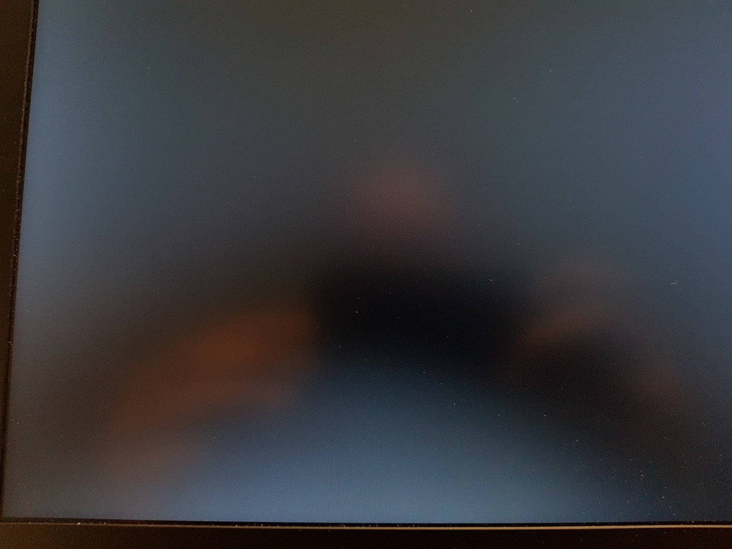

  • Versuch mal zusätzlich zu Lilu und deinen anderen Kexten https://github.com/BarbaraPalv…raphicsDVMTFixup/releases

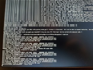

  • Ok, jetzt ging es ein stück weiter und dann Blackscreen, dort bleibt er stehen, als ob man alles dunkel stellt also das display ist noch beleuchtet.

  • Verbose Mode - Booten und Bild hochladen, mit ein Stück weiter wird das nix.
    Nimm mal disablegfxfirmware als BootFlag mit rein und änder dein SMBIOS von iMac18,3 zu einen
    (was du ja hast Laptop) z.B. MacBookPro 14,3
