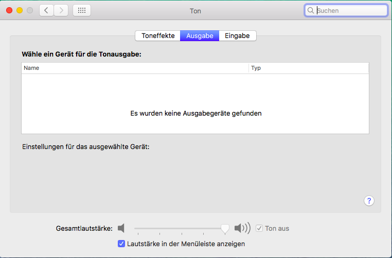

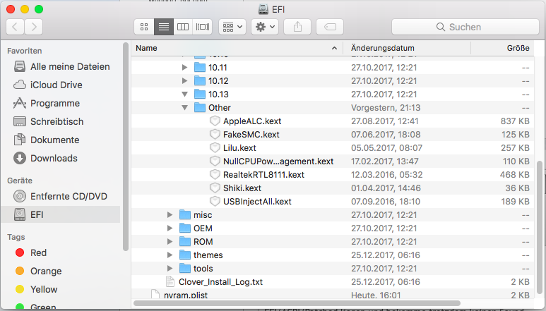

  • Lieber @griven,
    ich habe die von Dir gepatchte DSDT.AML im Directory
    EFI/ACPI/Patched liegen und bekomme trotzdem keinen Sound
    wie man den Beilagen entnehmen kann.
    Habe ich was falsch gemacht?
    Vielleicht könntest Du bitte mal in meiner config.plist nachsehen,
    ob ich da in den Clover-Settings was falsch gemacht habe?

  • Deine Kexte scheinen nach dem Datum zu urteilen nicht die neuesten zu sein. Mit dem KextUpdater kannst du dir die benötigten einfach auf den Desktop laden:
    Kext Updater
    Danach musst du sie nur noch in den Kexte-Ordner kopieren und die alten Kexte überschreiben.
    In deiner config.plist solltest du unter System Parameters - Inject Kext auf 'Yes' stellen. Unter Devices - Audio kann das 'Detect' gelöscht werden, also einfach ein leeres Feld ...
