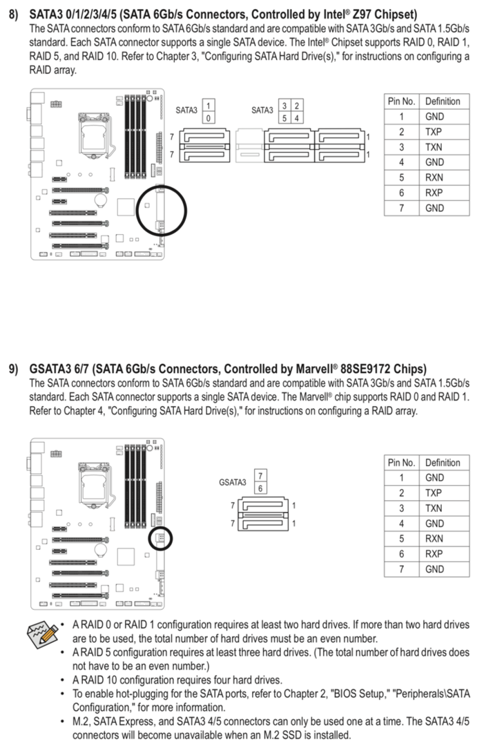

    Wenn ich das mal wüsste, wo es hängt.
    Eigentlich will ich erst mal nur das Audio !wieder! in Gang bekommen. Dsdt wird nicht gefunden. Hatte aber schon mal funktioniert.
    Kann doch nicht sein, dass disk0 immer mal die eine und mal die andere ist?
    Ich habe das jetzt noch mal per terminal/diskutil list geprüft und heute ist die disk0 die gestern disk1 war... ich bin doch nicht blöde... oder doch? :S
    Habe jetzt mal die Efi-Füllung auf beiden Festplatten eingebaut...
