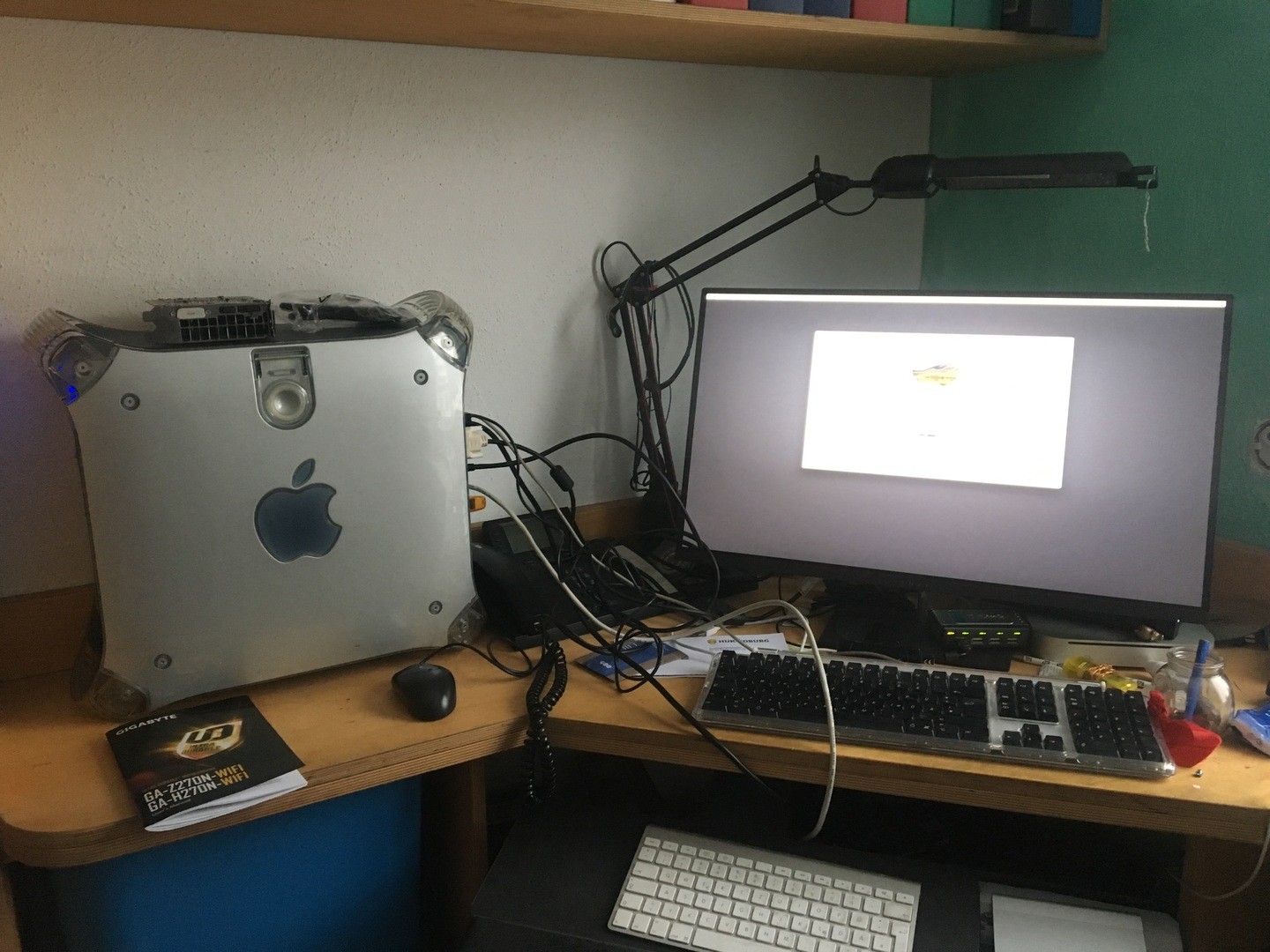

Mein Hackintosh habe ich in ein PowerMacG4 Gehäuse hineingebastelt, weil ich es vom Design her schön finde!
Meine Hardware hab ich ja bereits angegeben! Das mITX passt aber wahrscheinlich wäre ein mATX besser gewesen - was die I/O Blende angeht! Da habe ich jetzt keine Blende! Oder ich müsste mir eine aus England kommen lassen!

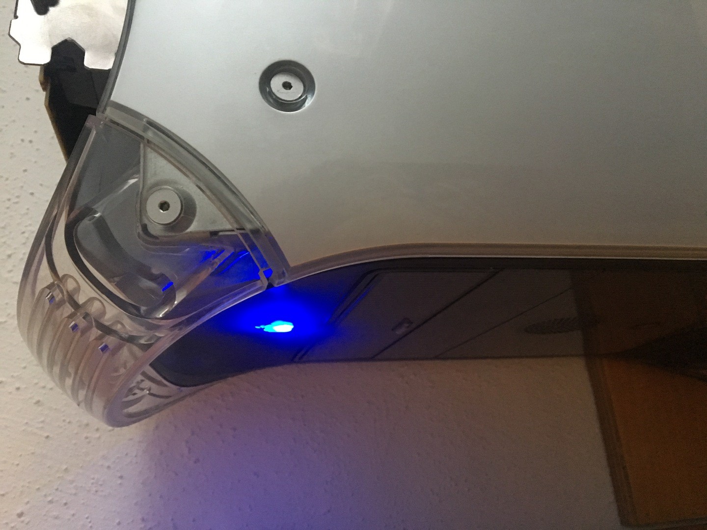

Als Lüfter habe ich bequiet Lüfter 2x140er und auf der CPU ein Alpenfön Slim! DenPowerbutton und den Lautsprecher habe ich mittels eines vorgefertigten Kabelbundle einbinden können! Das seitliche Apple-Logo leuchtet im Takt der SSD und das Frontlogo leuchtet beim Einschalten dauerhaft! Eine zweite SSD soll nun verbaut werden! Daruf werde ich Win10 und Ubuntu laufen lassen! Mittlerweile ist die zweite SSD verbaut! Beide sind in dem Frontblendeneinsatz für FrontUSB verbaut ! FrontUSB und Kartenleser sind hinter der Verkleidungsklappe! Das tut dem Design keinen Abbruch - ne was für ein Deutsch! Ubuntu klappt ebenfalls aber nur über den Bios-Boot mit F12!
Durch die Unterstützung des Forums war die Installation einfach! Geduldig muss man aber schon sein!
