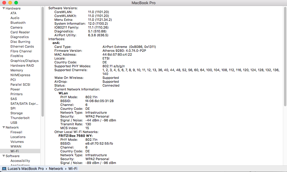

    kann mir jemand helfen AirDrop zwischen iOS 11 <> Mac OS X El Capitan in Gang zu bekommen? Habe jetzt seit kurzem eine rebrandete Atheros 9280 WLAN-Karte von Sascha bekommen :) Unter System Information WiFi wird auch angezeigt, dass AirDrop supported wird.
    Seitdem habe ich im Finder menu auch AirDrop in dem linken menu werden nur keine Geräte angezeigt. Wenn ich auf meinem iPad schaue kommt nichts und auf dem Mac auch nicht.
    Was muss ich denn da machen, dass es funktioniert? Wäre voll genial, wenn das klappen würde.

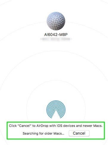

  • Ich konnte AirDrop nur zwischen dem T530 und dem damaligen Z87X-UD3H nutzen, wenn der große Rechner explizit auf "Search for Older Macs" umgestiegen bin:
    Vom T530 zu damals iOS10 ging gar nicht.
    Wenn beide Rechner verbunden waren, musste ich auch den Großen erst wieder trennen, um mit den Mobile Devices zu kommunizieren...
  • @al6042 muss mal schauen, aber glaube habe die Funktion gar nicht "search for older macs..."
    Aber für mich wäre das auch nur interessant zwischen dem Laptop <> iOS Daten per AirDrop auszutauschen.
    Hast du oder wer anders eine Idee was man da einstellen muss oder welche Komponenten notwendig sind, damit es geht? Fände das ziemlich nützlich.
