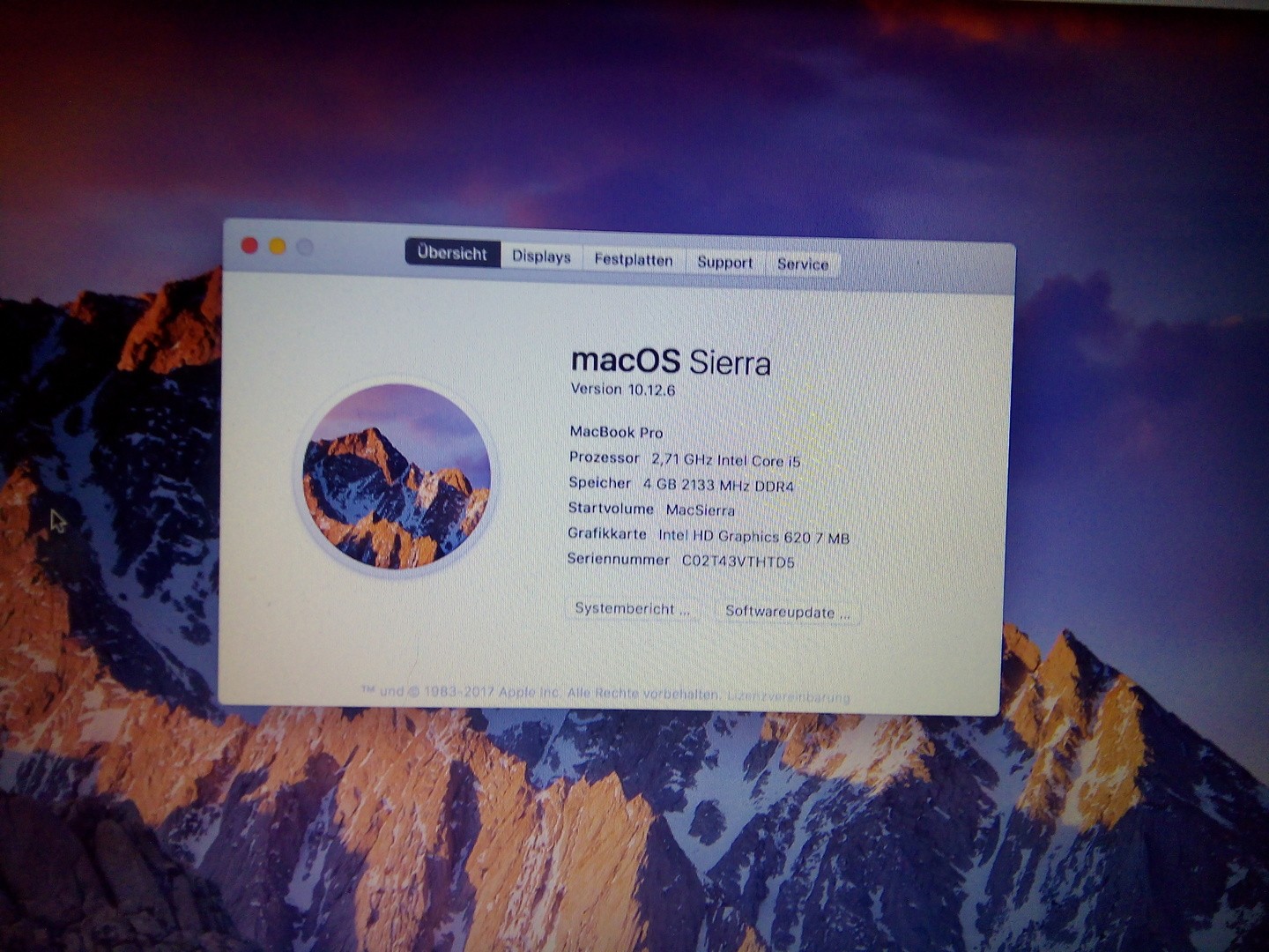

  • hier das fazit von der gestrigen marathonsitzung:
    edit: @blackcat darf ich hier das hübsche schwarzkatzenporträt einfügen?
    blackcat am laptopp:
    booten in den installer (sierra) ging nach etlichen fehlversuchen mit smbios als mbp14.1, ig-platform-id 0x591b0000 (HD620 for mobiles), zusätzlich unter devices/intelgfx noch die 0x59168086 eingetragen (ich seh grad, dass sich das aber irgendwie widerspricht ??? ?( - nicht aufgepasst? :wallbash: ) - nunjut.
    kexte: fakesmc (neueste), intelgraphicsfixup und intelgraphicsdvmtfixup mit lilu (neueste versionen) und usbinjectall.
    installation lief durch, den reboot nach der installation haben wir danach aber weder mit der gerade installierten HDD, noch mit einer bereits eingerichteten sierratestssd zustandegekriegt, es hängt kurz vor dem sprung in die grafische oberfläche.
    nach dem drüberschlafen kamen mir heute morgen folgende ideen:
    1. smbios mal ändern: mbp 13.1 (auch kaby/skylake, aber älter), macbook(ohne pro)10.1 (kaby mit einfacher intelHD) oder macbook9.1 (skylake)
    2. einheitliche grafik-id eintragen :D bzw. ausschliesslich die 0x12345678.
    das jeweils mit den unterschiedlichen smbios'.
    3. dsdt erstmal weglassen, ebenso testhalber auch die dsdthaken deaktivieren, ich vermute, dass wir vor den haken nicht bis zum installer gekommen sind, lag weniger an den haken, als an der lieben ungeduld.... (das mal mit dem installer und der ursprünglichen smbiosversion 14.1 verifizieren)

  • Hallo @grt,
    ich bin einen Schritt weiter.
    Das Problem ist die _LID Routine in der DSDT. Ich nehme an das ist bei Euch ebenfalls die Ursache, wg. Fehlerbeschreibung, Lenovo und so.
    Finde sie und benne sie um, entweder über Clover oder die DSDT.
    Folgendes hat nichts mit dem Fehler zu tun und ist nur zur Info.Die IGPU in der CPU hier wird nicht im Original unterstützt, ich habe sie nun auf device id 59168086 und ig-platform-id 591B0000 (Kein Schreibfehler) gesetzt und funktioniert.
    Keine FakeCPUID.
    Nächster Schritt schauen ob _LID später noch gebraucht wird (Ist für dasErkennen des Zuklappens zuständig)
    Falls das zu viel Gestammel ist, frag nach, den Fehler zu finden hat mir ein paar graue Haare beschert - nicht dass sie auffallen würden.
