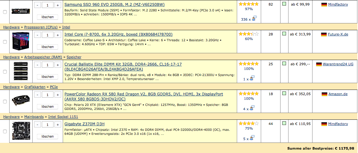

  • Spricht etwas gegen diese Konfiguration?
    Netzteil und Gehäuse nehme ich mein altes...
    Graka, muss ich noch schauen...Evtl. ist ja meine alte noch kompatibel, muss zuhause nur mal schauen was für eine das ist..
    Habe noch eine 128GB SSD von Sandisk die ich für das Betriebssystem verwenden würde
    Der Rest kommt dann auf eine 2 TB HDD. Auch vorhanden

  • cpu ist nicht mit motherboard kompatibel. du brauchst eins mit z370 chipset obwohl der sockel gleich ist (danke dafür intel).
    ram musst du neu nehmen, weil ddr4.
    die radeon 6850 SOLLTE funktionieren, xfx karten haben in der vergangenheit aber teilweise probleme gemacht. will ich dir jetzt nicht versprechen. hängt dann davon ab wieviel zeit und energie du da reinstecken willst.. aber auf die iGPU kannst du ja immer noch ausweichen sollte die xfx wirklich zicken
    so nebenbei: ram ginge billiger wenns nicht genau dieser sein muss

    edit: motherboard und ram die rubenszy ausgewählt hat wären aber auch. und ram gleich mal 100€ billiger. 2666mhz sind meiner meinung nach der p/l sweetspot. motherboard is halt mATX, aber das gigabyte z370 hd3 zb würde schon passen wenns alles hat was du brauchst
