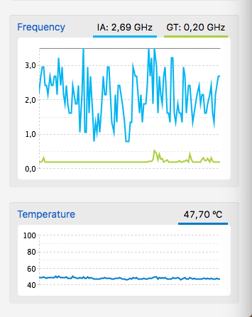

    Ich bekomme die CPU nicht in den Griff. Ich bin mir wirklich sicher das es bei El Capitan funktioniert hat, da der Lüfter nicht hörbar war.
    Die CPU läuft nun fast ständig unter Vollast und dementsprechend läuft der Lüfter
    Im Anhang ist mein EFI Ordner und ein Screenshot von Intel Power Gadget.
    Ich habe direkt ein Screenshot gemacht nachdem ich 5 Minuten lang nichts an dem Rechner gemacht habe.

    Ich weiß es klingt merkwürdig aber sobald ich Clover Configurator schließe geht der CPU Takt ab und an runter auf 800mhz.... Das habe ich gerade fest gestellt... also scheint es mit der aktuellen Einstellung zu funktionieren.
    Ich hatte die ganze Zeit den Clover Configurator im Dock noch offen.
    Nachdem ich den Configurator geschlossen habe sieht es wie im Bild aus

  • Hast du es mal mit nur SSDT und ohne Clover Optionen probiert? Das heruntertakten scheint ja wohl zu funktionieren, nur gibt es wohl nur wenige States zwischen 800 und maximaler Frequenz.
    Könntest du auch noch einen IORegistry Explorer Auszug schicken?
  • Ich habe jetzt nur die ssdt im Patched Ordner bei Clover und wirklich nichts angehakt.
    Man könnte wirklich fast meinen das es besser aussieht.

  • Der Takt sieht doch jetzt ganz OK aus...
    Benutz aber mal ein Tool, dass die Daten roh und nicht als Graph ausgibt. Beispiel wäre iStat oder HWMonitor, alternativ kannst du auch das Log des PowerGadgets aktivieren. Dann siehst du auf welche Stufen die CPU genau taktet.
    Ich muss aber zugeben, dass 40° für Idle bisschen hoch ist. Was benutzt du denn für einen Kühler und ist der sicher optimal installiert?

  • Also 40-50 Grad sind definitiv kein Problem und auch nicht schädlich für die CPU. Aber wir reden hier von Idle, da wären in meinen Augen 50° nicht gerade optimal, ein Problem gibt es aber erst wenn die CPU bei Vollast häufig die 90° oder sogar 100° Grenze überschreiten würde.
    Ich sprech das ganze an, da du dich über die Lautstärke beschwert hast. Bei 50° im Idle kann es gut sein, dass der Kühler bereits mit erhöhter Drehzahl arbeitet. Wäre der Grund dafür eine fehlerhafte Montage des Lüfters, wäre dies schade ;)

  • Wie du im Log erkennen kannst, springt die CPU nur zwischen 800 und 3500 MHz hin und her. Das ist noch nicht so optimal...
