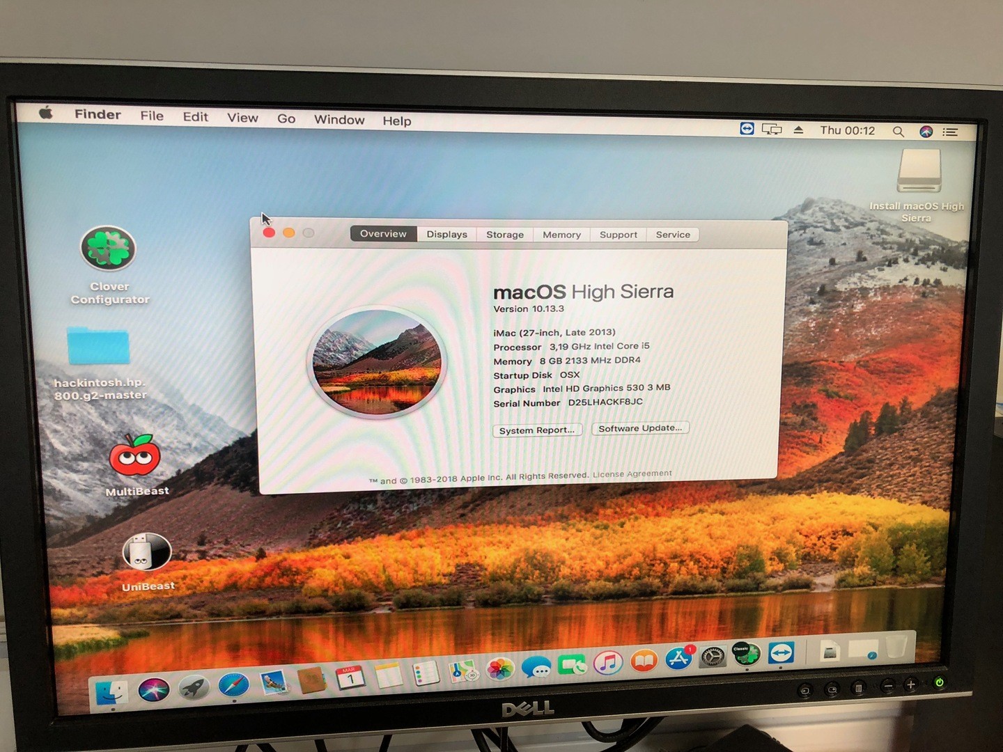

    Probleme die mir aufgefallen sind:
    - Grafik nur 3 MB (ruckelig, langsam, falsche Auflösung)
    - Beim Ausschalten fährt er wieder hoch
    - Kein Standby
    - Windows als Bootcamp Installation nicht möglich da dies von diesem Mac Model nicht unterstützt wird
    - Braucht den USB Stick (von der Installation) um zu booten
    - Displayport 1 geht nicht, nur der zweite Displayport Anschluss (wäre zu verkraften)

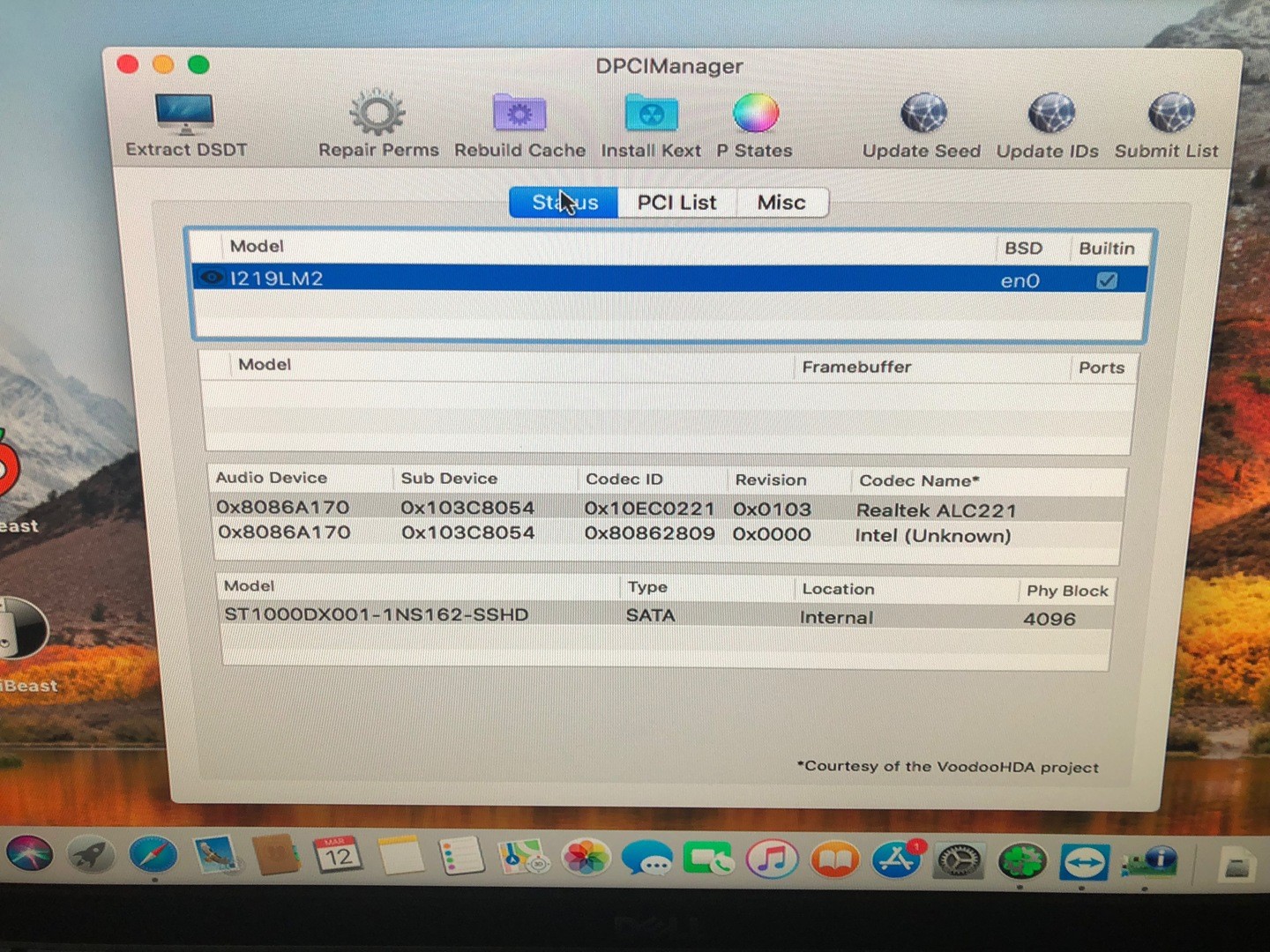

    Lad dir doch mal den DCPI Manager und mach ein Foto vom PCI Reiter.. bin momentan nicht auf macOS unterwegs deshalb ^^

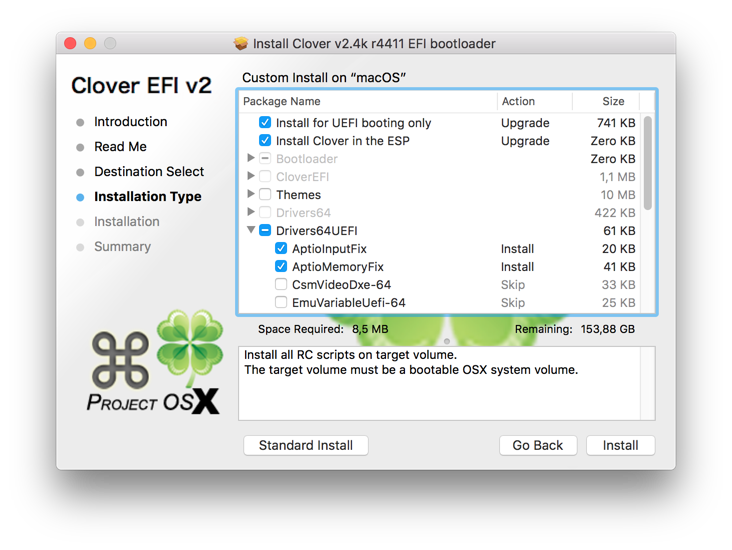

    In deiner EFI ist kein Hinweis auf einen installierten Bootloader enthalten.
    Das kann mindestens zwei Gründe haben:
    - Du hast bei der Installation von Clover auf die Platte nicht den wichtigsten Punkt aktiviert: "Install for UEFI booting only"
    - Du bootest noch von deinem Installstick und hast die falsche EFI gezippt (Festplatten-EFI anstatt USB-Stick-EFI)

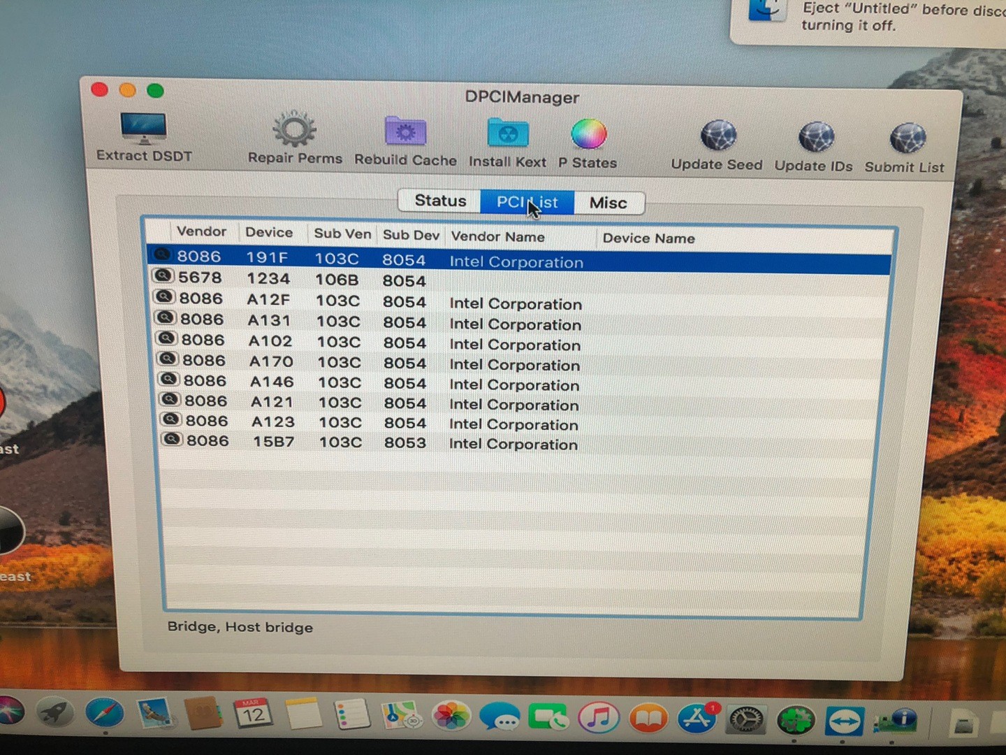

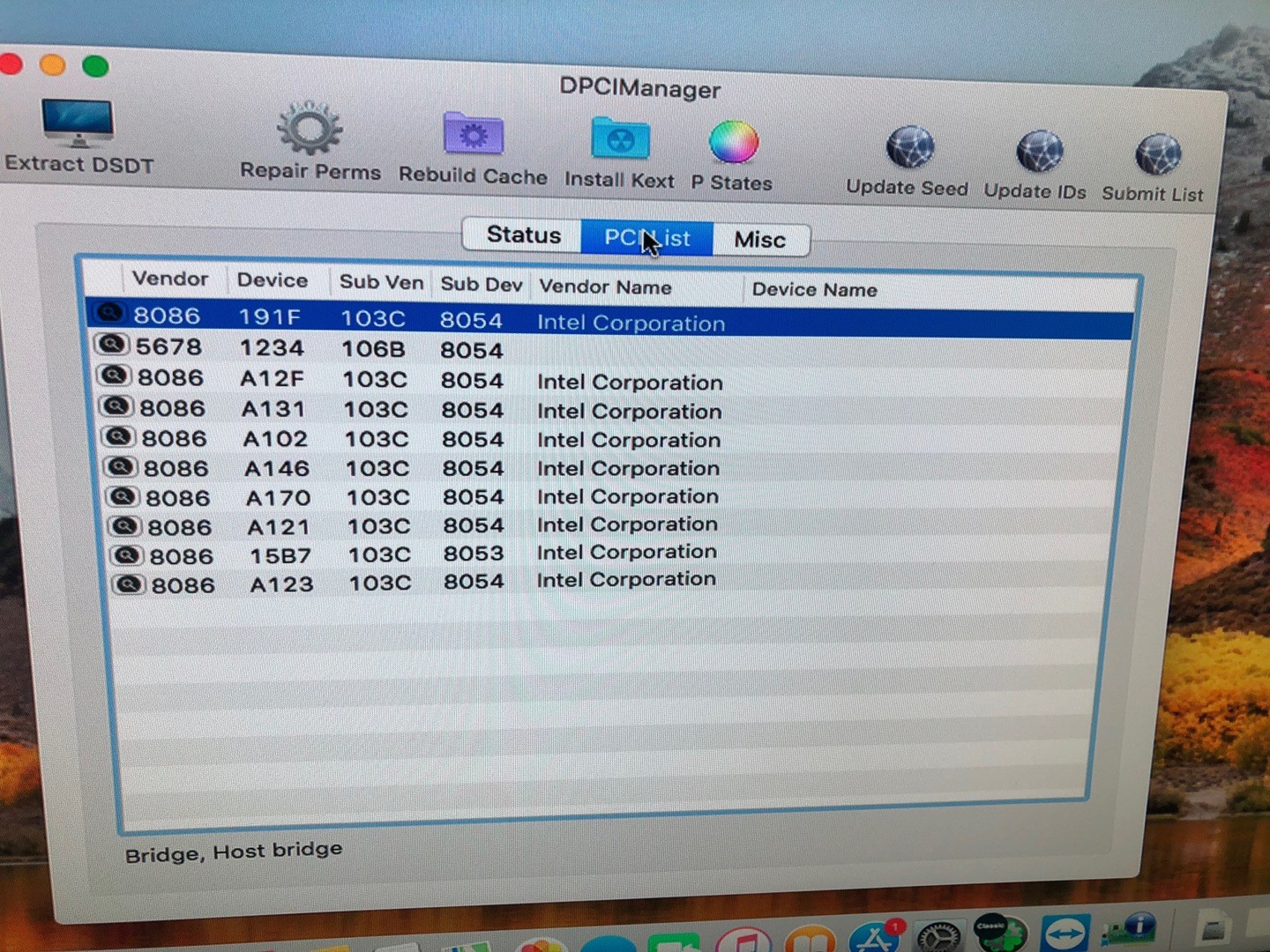

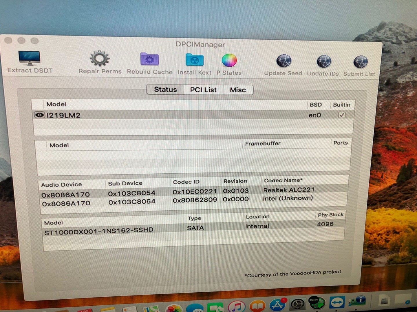

    Würdest du bitte noch einen Screenshot vom "PCI List"-Fenster des DPCI Manager posten, damit ich weiss, welche Kexte bei dir Sinn machen würden?
  • Dann versuche es doch bitte mal mit folgender EFI auf deinem USB-Stick.
    Wenn das dann schnurrt, kannst du diese ebenso auf die EFI deiner Festplatte kopieren.
