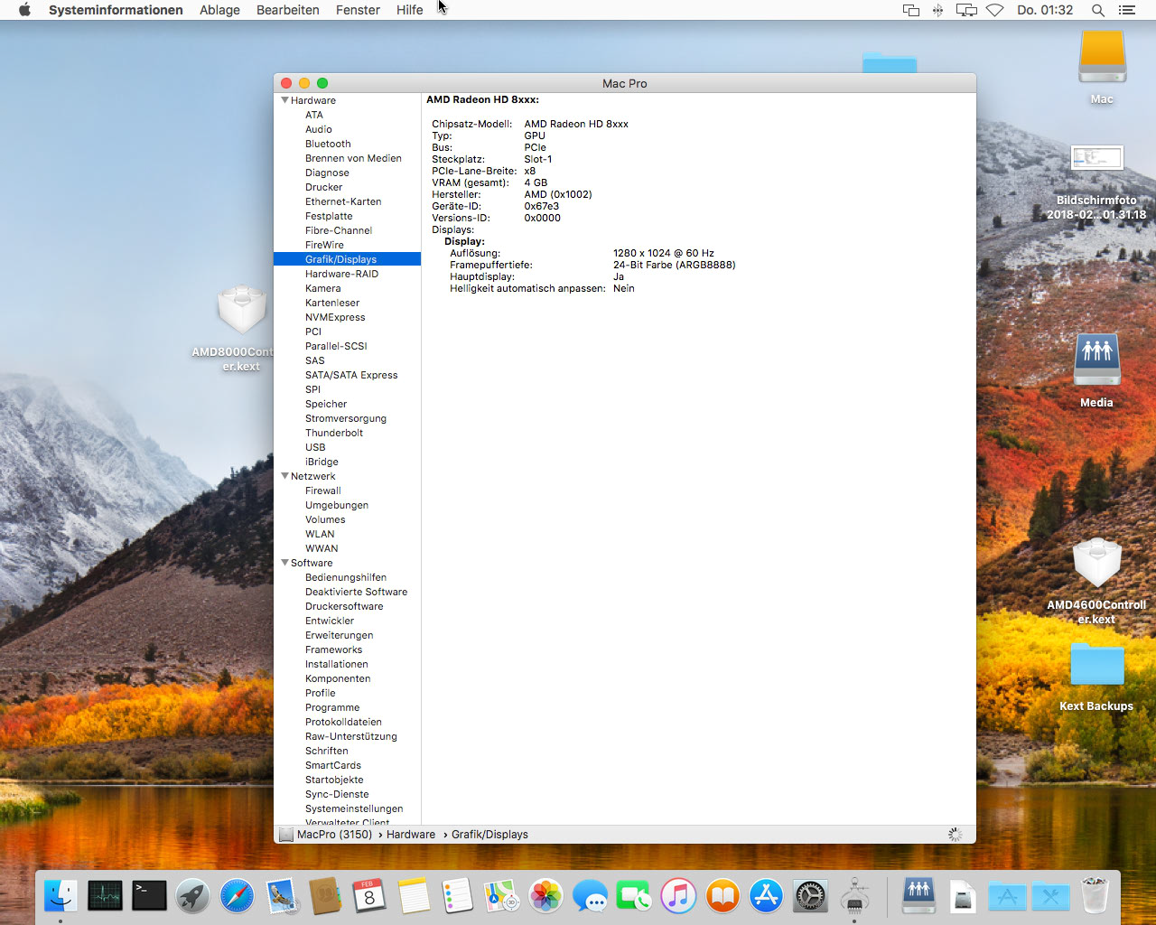

  • Ne geht um einen richtigen MacPro 4.1 -> 5.1 . Habe jetzt auch eine Radeon AMD WX4100 probiert. Habe bei dem AMD8000Controller.kext die Device ID inzugefügt. MacOSX erkennt auch die Karte korrekt aber wenn ich einen Bildschirm anschließe kommt nix. Bin per VNC drauf und es werden keine Bildschirme erkannt. Seltsam

    Ich habe jetzt die 10.13.4 Beta2 drauf gemacht und die Radeon WX4100 läuft jetzt out of the Box. Habe mir jetzt noch die WX5100 bestellt zum testen. Werden dann wohl eher die nehmen. Bootscreen hat man übrigends keinen mit der Radeon Karte
