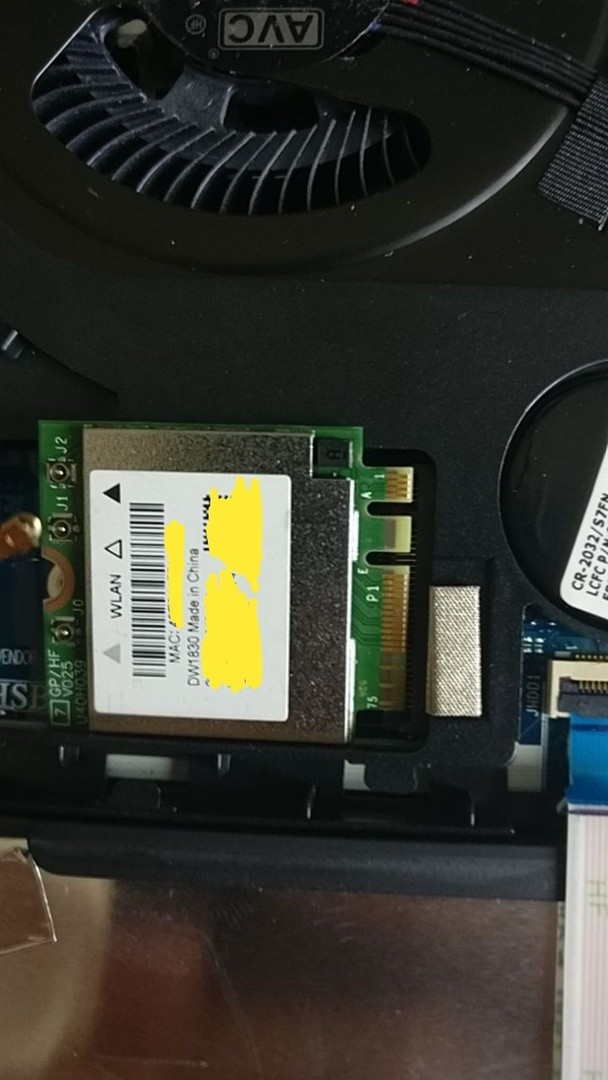

  • Habe gestern die Dell DW1830 bestellt und soll am Dienstag/Mittwoch ankommen.
    Falls es Probleme gibt, melde ich mich.

  • Mein E460 hat keine Whitelist, vielleicht hat Lenovo das ja beim Nachfolgemodell beibehalten. Die DW1830 könnte aber zu breit sein, wenn ich die Bilder richtig interpretiere.
    Einmal editiert, zuletzt von Harper Lewis ()
  • Hoffen wir mal nicht drauf, dass die zu breit ist.
    Ansonsten geht die wieder zurück.

  • Lenovo will mich doch verkackeiern -.-
    Diese 1-2mm. Und drunterfummeln kann ich die auch nicht. Dann müsste die Einkerbung für die Antennen weg.

  • Mist. Aber nicht so sehr ärgern, ich hatte die Karte auch zuerst für mein E460 gekauft und konnte diese ebenfalls nicht einbauen. Letztendlich ist es dann die DW1560 geworden. Leider habe ich den Beitrag erst gesehen, als du schon bestellt hattest.
  • Ich hab die Karte wieder zurückgeschickt. Wenn ich das Geld habe, kaufe ich die DW1560.
