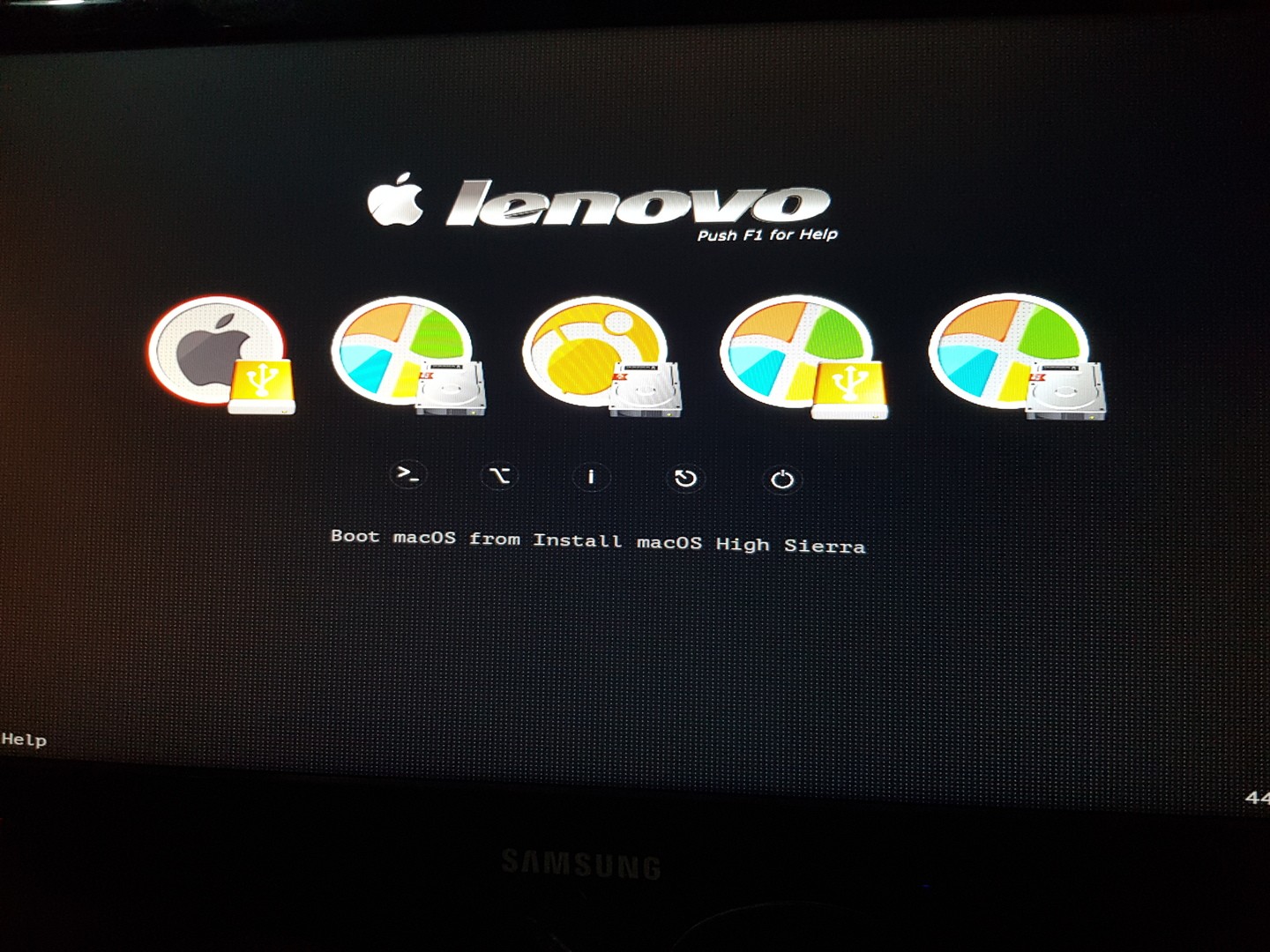

  • Hallo Sascha_77,
    ich habe mich seit gestern Abend durch all die großartigen Anleitungen hier gekämpft und nach zig Versuchen mein T430 mit deinem Clover-Paket unter High Sierra ans Laufen bekommen. Vielen Dank dafür!
    Mal wurde die SSD nicht erkannt, dann wurde der Bildschirm mit einem interessanten Effekt unlesbar (es sah aus, als würde er schmelzen) oder die Installation fror ein. Im Moment funktionieren drei Dinge nicht:

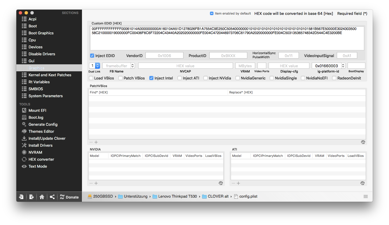

    • Bildschirmauflösung (habe 1600 x 900 Pixel Display)
    Im Clover Configurator habe ich schon nachgeguckt, wo ich die Bildschirmauflösung einstellen kann. Unter "GUI" habe ich sie eingetragen, aber das ändert nichts. Ich sehe nach wie vor nur die obere linke Ecke des Bildes. Wo muss ich den Wert denn ändern?

  • Moin Michael,
    ich versuche mich gerade an einem x230 (weiteres in der Signatur). Dieser sollte von der Hardware ähnlich dem T430 sein. Vielleicht hilft dir der folgende Thread weiter:
    {Problem} Thinkpad x220t Umschaltung zwischen internem und externem Monitor an Docking Station
    @al6042 hilft mir da vorbildlich. Ich bin auch noch ein blutiger Anfänger. Es läuft bei mir. Allerdings noch sehr inperformant. Werde heute mal einen Clean-Install mit der EFI von @al6042 machen.
    Meines laienaften Verständnisses nach müsstest du die ig-platform-id auf "0x01660004" setzen, da du eine höhere Auflösung hast.
    Schau dir mal den betreffenden Beitrag von @al6042 an.
    Viel Erfolg!
    10.13.3 auf Thinkpad x220t - 16GB - 128 GB SSD - Intel HD3000- i5-??
    aktuelles Projekt: Lenovo Thinkpad x230 - i5-3360m - 8GB - 180 GB Intel SSD - Intel HD4000 - MB: 2325CT4
    zukünftiger Kandidat: Lenovo Thinkpad X1 Carbon Yoga - 8 GB RAM - i5-6.Gen - Windows 10
  • Es wäre ggf. auch mal spannend so einen "Mini-DisplayPort auf HDMI"-Adapter zu organisieren und einen externen Monitor dranzuhängen, wenn die ig-platform-id auf 0x01660003 steht...
    Die 0x0166004 kann mit externen Monitoren nicht arbeiten, da diese nur einen Anschluß kennt und das wäre der interne des Laptop-Displays.
  • Tach Sutello,
    du hattest Recht :-). Ich habe den Wert abgeändert und nun stimmt die Bildschirmdarstellung. al6042, gibt es eine Alternative zur 0x0166004, die auch externe Monitore bedienen kann?

  • Hi Al,
    ich habe ja derzeit die 0x01660003 drin und betreibe hauptsächlich einen Dell 25 Zoll mit 2.560 x 1.440. Dieser wird auch mit voller Auflösung an der Docking-Station erkannt und betrieben. Hast du es mal ausprobiert oder trifft das Problem nur auf die "0x01660004" zu?
    ----Nachtrag----
    An meinem x220t ging es mit einem DP -> HDMI Adapter nicht in nativer Auflösung. Mit DP -> miniDP lief es aber auch nativ. Beim x230 habe ich direkt DP benutzt, kann also nichts zur Konstellation mit HDMI sagen. Bei Interesse könnte ich es aber testen.
  • Eventuell hilft folgender Code-Schnipsel für die config.plist:
    Das dann im Clover Configurator so aussehen sollte:
