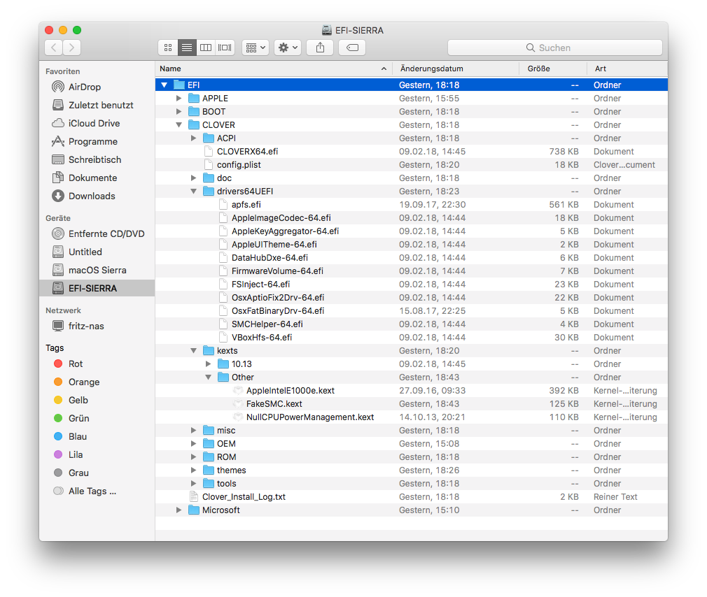

  • Ein paar Fragen habe ich noch - hierzu ein Bild:
    Benötige ich neben dem fakesmc.kext die anderen ... sensor...kexte auch?
    Sind Intelgraphic... & Intelmausieth... auch notwendig? Wozu dient der Codeccommander?
    LOM
  • Die Sensoren kannst du theoretisch löschen... Nachteil dabei ist, dass HWMonitor z.B. dann keine Temperaturen mehr auslesen kann...
    Intelmausiethernet > aktueller Treiber für deinen LAN Port
    IntelGraphicFixup kann nicht schaden bei ner iGPU
    und der Codeccommander sorgt dafür, dass auch der Sound nach m Sleep wieder da ist. Ob man ihn brauch muss man testen
    Gruß CrusadeGT

  • Mich wundert immer noch wieso auf dem Bild folgende Kexte vorhanden sind:
    NullCPUPowerManagement > brauchst du nicht
    Intelethernet hast du nicht... Wobei ich nichtmal weiß für was der AppleIntelE100e.kext
    ich lasse dir nachher mal eine EFI zukommen
    Zumindest wenn der Screenshot auf m GA-Z87M-D3H gemacht wurde
    Im übrigen wird in der verlinkten Anleitung ein anderes Board installiert als du besitzt...
    Da macht das "M" und "X" schon n gewaltigen Unterschied... X Variante > Intel Ethernet / M Variante > Realtek Ethernet
    Gruß CrusadeGT
