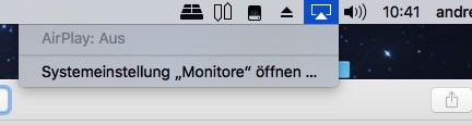

  • So jetzt mal wieder die IGPU (HD4000) aktiviert.
    Dann kommt oben rechts so ein Airplay Menü in der Menüzeile was ohne IGPU nicht da ist.

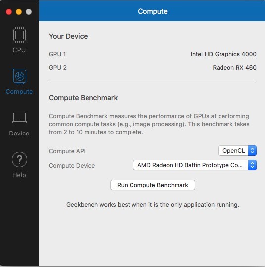

    Was mich auch wundert ist dass die IGPU irgendwie nicht als OpenCL Device nutzbar ist. Meist wird sie gar nicht erst erkannt (wie in Luxmark) oder zwar angezeigt bei Geekbench aber nicht auswählbar.
    Wie ist das bei Euch - auch connectorless, also ohne Bildschirmausgabe. Geht da OpenCL zusätzlich über die IGPU?
  • das dürfte es doch sein, oder?
  • Nein genau so sollte es eben nicht sein denn in dem Fall wird die iGPU als eigene, autarke Karte erkannt und das soll so nicht.

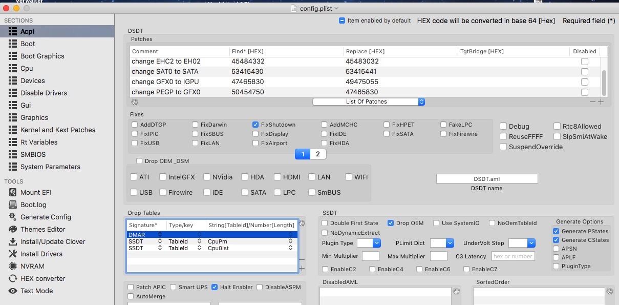

    Bleiben GFX0 -> IGPU and PEGP -> GFX0 Patch, welche ich in Clover nutze.(wie du drin habe).

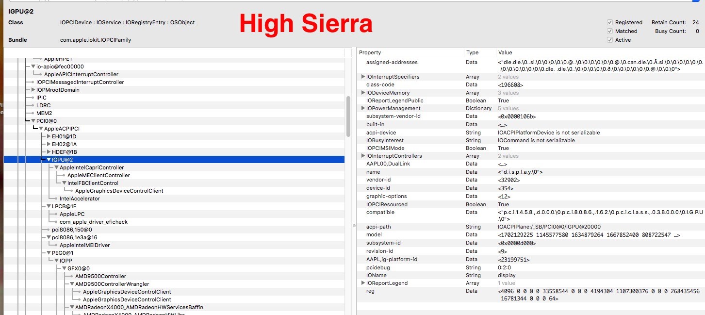

    Ist die IGPU enabled (BIOS), plus diese connector-less IG-id 0162..07 sehe ich im Menü neuen Bereich Airplay (was glaube ich mit Quicksync) zu tun hat.
    Ich hatte bisher versucht mit SHIKI und Ohne SHIKI jedoch immer INtel Inject und immer Intelgraphicsfixup.
    Meine Frage ist halt wie ich feststelle ob dieses Quicksync überhaupt spür/sichtbar undfunktioniert. mit welcher App funzt.
    Dieser VDADecoderCheckerSierra gibt jedenfalls IMMER diese Meldung aus dass connectorless OK, aktv ist aber danach error loading gpu renderer. Kann es sein, dass meine RX 460 eben etwas andere AMD kext nutzt und es deshalb nicht geht?
    Werde mal testen ganz ohne SHKI ind ohne Intelgrapicsfixup - nur INtel Inject + IG-ID...

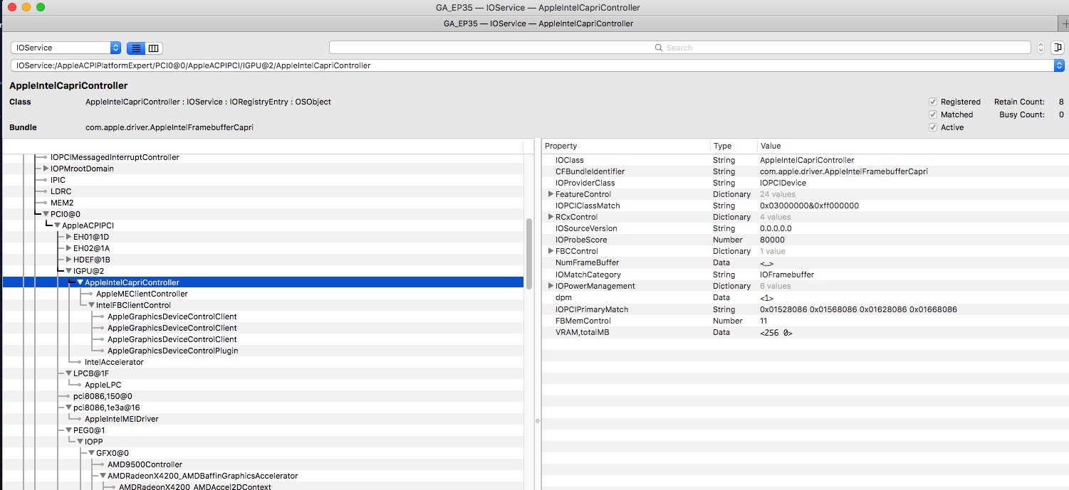

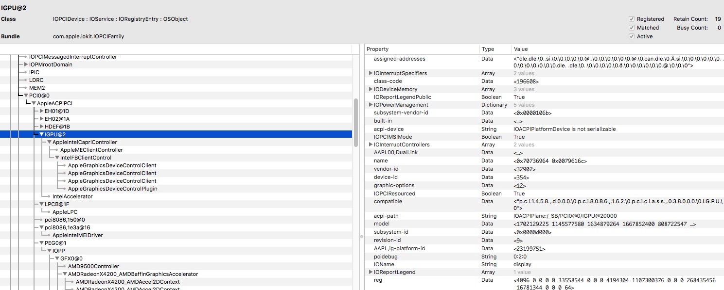

    Habe auch IOREGS IGPU + GFX (RX 460 ) screenshoots. Wobei es sich zeigt, dass etwas andere AMD Treiber genutzt werden (4250 statt 4200)
    Resüme: Gleiches Setting (in Clover Intel Inject + ig-ID 0162...07 = connector-less, shiki ohne Parameter) ergibt bei Sierra keine Video Enc. Beschleunigung, bei High Sierra schon?!

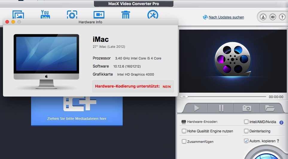

    Siehe Bilder MacX Videoencoder Sierra :Nein und High Sierra: Ja - wie gesagt gleiches Setting (in Clover + Shiki).
    In Sierra erscheint dafür dieses Airplay im Menü, in HS nicht. Egal, weder weiß ich für was das gut ist noch nutze ich das bisher :)

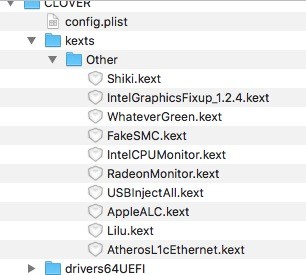

  • Sooooo, nach etlichen versuchen (Kombis aus Clover Inject, replace; Shiki, Intelgraphicsfixup) habe ich das bei beiden , also Sirra und HS zum laufen gebracht.
    1. Clover Inject Intel und die beiden replace ipgu/GFX), ig-id: 0x01620007 (connector less für i5-3xxxx)
    2. nur shiki.kext! ohne irgendeinen shiki parameter (diese Zahlen)
    Damit gehts unter Sierra und HS. Sobald Intelgraphicsfixup (auch das aktuellste) dabei ist gehts IGPU enc nicht mehr.

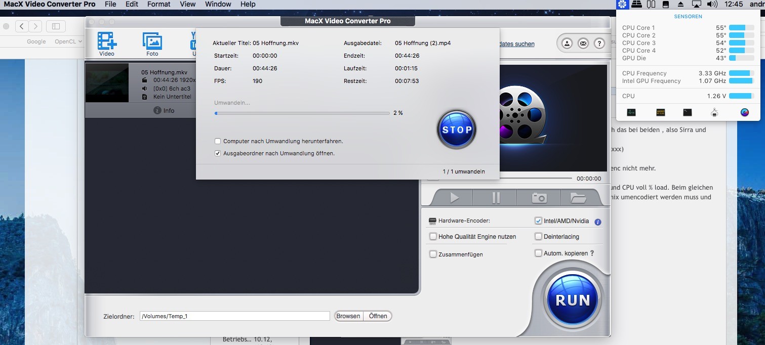

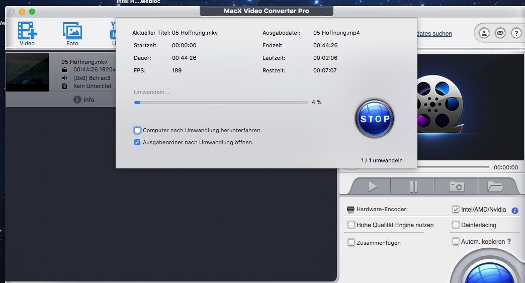

    Bilder zeigen MacxVideoPro mit iGPU=189 FPS und CPU weniger %Load und ohne Intel IGPU=60 FPS und CPU voll % load. Beim gleichen Film. PS: Beim Vergleich den Haken "Autom. kopieren" wegmachen, sonst erkennt die App das evtl. nix umencodiert werden muss und kopiert /remuxt nur das statt statt ENC= 900 FPS mit/ohne IGPU :)
    Des weiteren sieht man- leider nur in Sierra, nicht HS - dass die IGPU beim encodieren hochtaktet, bis 1150 MHz (zw. 900 und 1150). Ohne IGPU enc bleibt die IGPU bei den 350 MHz im Schlafmodus! Bei HS zeigt Istat immer nur 0 MHz IGPU an- egal.

    IGPU schafft bei Enc - bei diesem Augenblick mit 1007 MHz
    IGPU IDLE = 350 MHZ ... zzzzzz :)

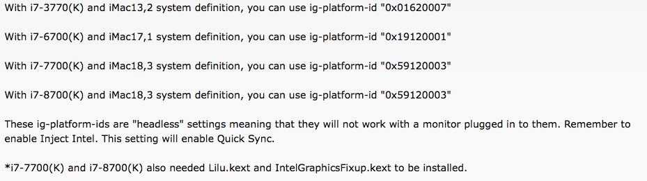

  • Die Liste bei der Auswahl ig-id kennt eben diesen ..07 nicht. Man muss das dann per Hand eingeben.
    Diese ig-igs headless gibts (keine Bildausgabe!) sind:
    Wichtig dabei ist auch dass das MacModell von Haus aus iGPU+GPU hat, also kein MacModell ohne GPU - sprich nur iGPU hat - ist. bei mir iMac13,2 - das hat iGPU und GPU = passt zur i5-3xxx CPU und das Modell hat auch GPU. Wählt man ein Macmodell das nur eine iGPU hat funktioniert das mit dem connectorless soviel ich weiß nicht mehr - selbst wenns System ansonsten läuft.
    BSP: wählt man zb. iMac14,1 - was von der CPU durchaus auch gehen kann, hat man ein Modell was nur eine iGPU hat:
    Somit läuft wohl das System, man soll aber diese IGPU Enc Sache so nicht hinbekommen (weils halt aus Apples Systeblick keine GPU hat).
    Bei iMac13,2 und auch den anderen oben connectorless Modellen sieht das dann so aus, immer neben IGPU auch ein oder merhere GPUs.

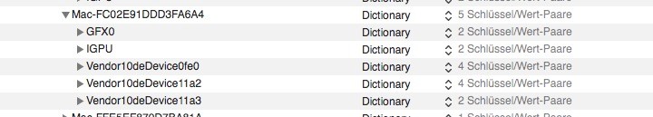

    In Clover:
    So sieht Clover für die 2 replace Einträge aus (Dafür gibts Einträge aus Liste). Wichtig dabei ist die Reihenfolge wie auf dem Screenshoot. Reihenfolge matters :)

    Bei mir war es so, dass sobald Intelögraphicsfixup auch da war, das ganze nicht mehr ging. Also nur LILU+Shiki (ohne! Intelgraphicsfixup), sowie Whatevergreen (habe AMD) usw. habe ich als kexte.
    Ich glaube Intelgraphicsfixup ist nur dann nötig, wenn man die IGPU auch als Bildausgabe Device nutzt! Und scheint daher connectorless Modus ohne Bildausgabe und damit ohne dass die IGPU im Systemprofiler auftaucht, zu stören.

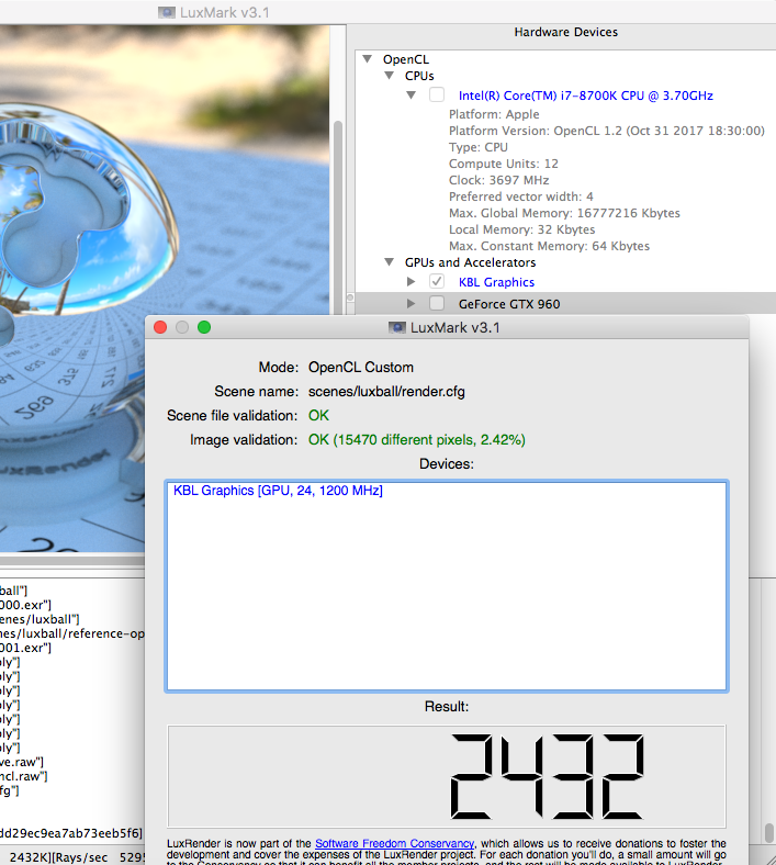

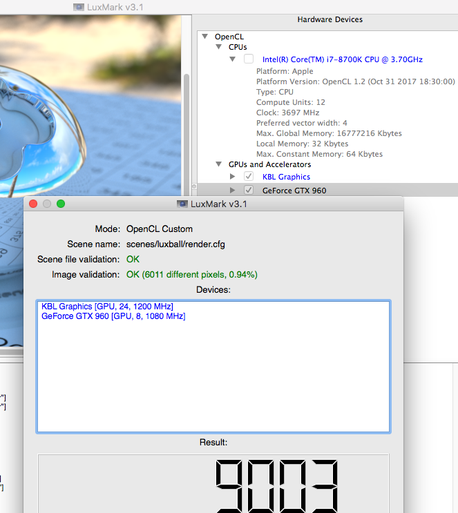

  • @mitchde : Ich habe jetzt auch die Hardwarekodierung unterstützt. Vielen Dank. Der BruceX Test benötigt immer noch 33 Sekunden. Ist da normal? In der SystemInfo steht unter PCI: keine Geräte installiert. Sollte da nicht die HD4000 drinnen stehen? Früher war dort auch die Ethernetkarte. Ich benutze derzeit aber nur die WLAN Karte.
    edit: Ich habe grad den LuxMark 3.1 Test durchlaufen lassen. Siehe Bildschirmfoto. Ist da so in Ordnung?
  • Nun in BruceX hatte ich 31 Sec mit der RX 460 - ohne iGPU. Ich vermute mal das diese GPU die Hauptarbeit macht und die IGPU da wenig hilft. Zumindest bei den Aufgaben in FCP /BruceX. Noch schneller gehts mit RX 580 oder VEGA. Aber auch viel langsamer mit Nvidia wo ich 60-130 Sec gesehen habe. Insofern sind deine 33 Sec doch passend.
    OpenCL wird bei der connectorless configurierten IGPU nicht unterstützt, rein GPU. Nur wenn die IGPU normal, also nicht connectorless konfiguriert wird, wirds so sein dass die erstens im Systeprofiler auftaucht, man einen Moni anschließen kann und natürlich auch als OPenCL bzw. normale Grafik Device verfügbar ist. Der Connectorless Mode ist quasi eine um wesentliche BEstandteile reduzierte GPU die aber für INtels QUicksync (bdw Appels Enc Implementation) herhält - mehr aber nicht.
  • BruceX ist auch nicht unbedingt der Benchmark der Wahl wenn es darum geht zu testen ob man mit der iGPU einen Vorteil erreicht oder nicht :D
    FCPX und damit auch BruceX profitiert von einer hohen OpenCL Leistung und hier sind die AMD Karten den NVIDIA Karten überlegen sprich je höher die OpenCL Leistung um so besser und flüssiger lässt sich mit FCPX arbeiten. Die iGPU kommt bei FCPX und auch Compressor ins Spiel wenn es darum geht fertig geschnittenes Material bereit zu stellen (Transcode) sprich die iGPU und deren Hard verdrahtete Codecs (Intel QuickSync) kommen dann ins Spiel wenn ein fertig geschnittenes Projekt in einem Format ausgegeben werden soll das die iGPU per Hardware Codec unterstützt. Auf WikiPedia (https://en.wikipedia.org/wiki/Intel_Quick_Sync_Video) gibt es eine schöne Übersicht darüber welche Variante der Intel iGPU welche Codecs nativ unterstützen und somit beim transcodieren einen Vorteil bieten. Wird der Ziel Codec von der eingesetzten iGPU nicht unterstützt wird im übrigen auf der CPU gerechnet und das dauert dann halt entsprechend. Das umcodieren erledigt weder FCPX noch der Compressor per openCL sprich an dem Punkt ist die dedizierte GPU aussen vor es sei denn sie bietet einen entsprechenden Hardware Codec an was auch der Grund ist warum ein iMAC der neueren Generationen (17.1 und aufwärts) dem Mülltonnen MacPro bei dem Task hoffnungslos wegrennt...

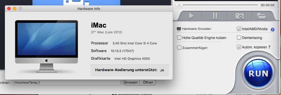

    Genau, am besten sah ich dass die iGPU funktioniert bei Macx Videoconverter PRO:
    MacxVideoPro , h264 encoding. mit iGPU=189 FPS bei mittlerer CPU %Load und ohne Intel IGPU=60 FPS bei voller CPU % load. Beim gleichen Film. In dem Fall (i5 CPU mit HD4000) also Faktor 3 schneller. Denke, dass neuere iGPU Typen, neben mehr Codec Arten auch noch etwas mehr aushohlen - es sei den die CPU ist ebenfalls deutlich schneller (überproportional zur iGPU, wie durch 6/8/10 Kerne).
    Was mich halt gewundert hat bzw. irritiert ist, dass sobald IntelGraphicFixup benutzt wurde, dieses MacX Video Pro keinen Intel (igpu) Funktion mehr anbot sprich Quicksync nicht möglich war = NO.
    Egal ob allein oder in Kombi mit SHIKI.kext, MacX Videopro zeigte NO/NEIN bei Intel Enc.
