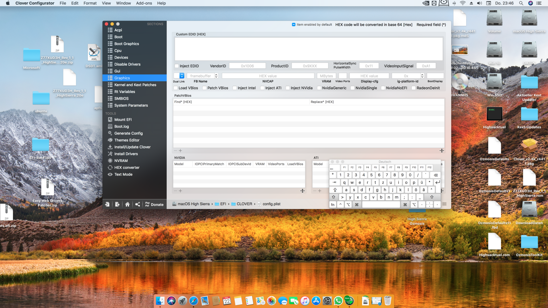

  • Bin nun in OS und läuft soweit stabil. Jetzt versuche ich aber aus dieser verdammten Auflösung heraus zu kommen und endlich die Nvidia Treiber zu installieren.
    Habe die neuesten WebDriver heruntergeladen und installiert. Habe vorher mit Clover Configurator nv_disable=1 und Inject Intel abgehakt. Angehakt habe ich Inject NvidiaWeb. Allerdings bleibt alles wie zuvor, keine Veränderung in der Auflösung oder mal keine Artefakte..

  • nicht hier anhaken.
    unter System Parameters Nvidiaweb

  • Habe ich auch, habs falsch geschrieben. :)
    Es funktioniert nun, nachdem ich im Clover unter Install Drivers EmuVariableUefi-64 installiert habe.

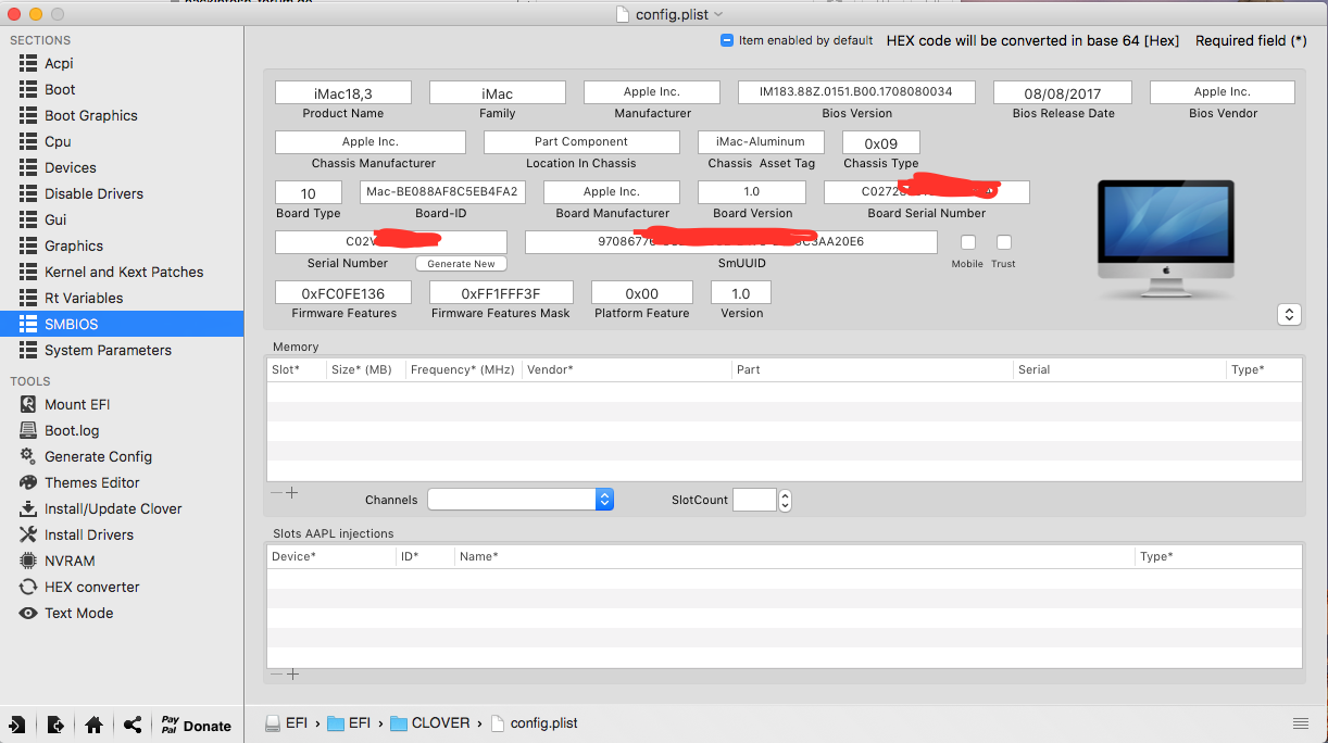

    ich habe heute einen Rechner mit MSI Z370 Gaming Pro Carbon und 8700K CPU zusammengebaut. Im BIOS habe ich deine Werte eingetragen. In Clover habe ich deine Vorlage verwendet. Ich habe, wie manch anderer auch, aber ein bestimmtes Problem beim Booten vom USB Stick: der Apfel vor schwarzem Hintergrund erscheint für ca. fünf bis zehn Sekunden, dann kehrt der Rechner zum Menü von Clover zurück.
    OsxAptioFix2Drv-free2000.efi und EmuVariableUefi-64.efi sind in EFI/EFI/CLOVER/drivers64UEFI/ enthalten. Meine Konfiguration habe ich beigefügt. Findet ihr den Fehler? Ich komme nicht drauf. Beim Hackintosher habe ich auch nichts gefunden.
    S900
    __________________________________________
    Z77MX-QUO-AOS Rev. 1.0 mit Ozmosis BIOS 828M
    32 GB RAM @1833 MHz
    Intel i7-3770K @ 4200 MHz
    Nvidia GTX 770 4 GB (Zotac)
    SSD Samsung 840 EVO 1 TB
    Bitfenix Prodigy M
    OSX 10.8.5
  • Ist die EFI, die du verlinkt hast die. die du verwendest?
    Dann liegt dein Problem wohl daran, dass du kein SMBios erstellt hast
  • Moin Nightflyer,
    so etwas kommt davon, wenn ich unkonzentriert herumbastele in der Nacht. Danke für deinen Hinweis, ich kümmere mich gleich drum und berichte.
    So, nachgeguckt. Das war ein Flüchtigkeitsfehler. Ich hatte es vorher mit SMBIOS versucht. Auch mit frischen Einträgen funktioniert die Installation nicht. Ich setze jetzt den USB Stick völlig neu auf. Wahrscheinlich ist irgendein Wert nicht OK.
    USB Stick neu aufgesetzt, Clover laufen lassen, EFI Ordner von FlorianJ draufgepackt, SMBIOS überprüft. Das Ergebnis ist wie zuvor: Der Bootloader erscheint, wählt den Stick und auf dem schwarzen Bildschirm erscheint der Apfel. Nach 5-10 Sekunden blinken Debug-LEDs auf dem Board und die Kiste startet neu.
    Nächster Versuch nach Rezept von Hackintosher: mit seinem EFI Ordner erscheint der USB Stick gar nicht mehr zur Auswahl. Zurück zu dem von FlorianJ, und er wird wieder als Bootvolume angezeigt. Merkwürdig. Da ich meine Grafikkarte erst später einbauen will, habe ich im BIOS die interne Grafik ausgewählt. Sollte ich mal die Graka reinstecken? Evtl. ist in FlorianJs Konfiguration etwas eingestellt, dass die Karte erfordert.
    Ich habe ein Foto beigefügt. Darauf seht ihr im Verbose Modus, was Clover auf den Bildschirm schreibt. Das geschieht in zwei Schüben. Danach startet der Rechner neu.

  • Hast du jetzt die igpu oder eine Grafikkarte verwendet?
    Mit der igpu hab ich die Installation auch nicht geschafft.
    Wie siehts im Clover Menü aus? Jst da noch der Eintrag "boot from macOS Install" oder so ähnlich? Wenn, dann versuch mal darüber zu booten
    Mein System
  • Hallo Nightflyer,
    ich habe es sowohl mit der IGPU als auch mit meiner Nvidia Grafikkarte versucht. Bei beiden ist das Ergebnis genau gleich wie oben beschrieben.
    Neu ist, dass die Darstellung des Menüs mit dem EFI Ordner von FlorianJ bei der Darstellung über die Grafikkarte sehr anders aussieht. Die grüne Farbe und die Schrift fehlen. Ein Start ist damit gar nicht möglich. Wenn ich mit Clover alles neu anlege, ein SMBIOS eintrage und die beiden Erweiterungen OsxAptioFix2Drv-free2000.efi und EmuVariableUefi-64.efi von Hand hinzufüge, ist die grafische Darstellung wie immer.
    Tja. Mir fällt gerade nichts mehr ein. Ich werde mich zu einem späteren Zeitpunkt wieder um den Patienten kümmern. Mir läuft gerade der ganze Tag davon und ich schaffe sonst nichts mehr #-).
