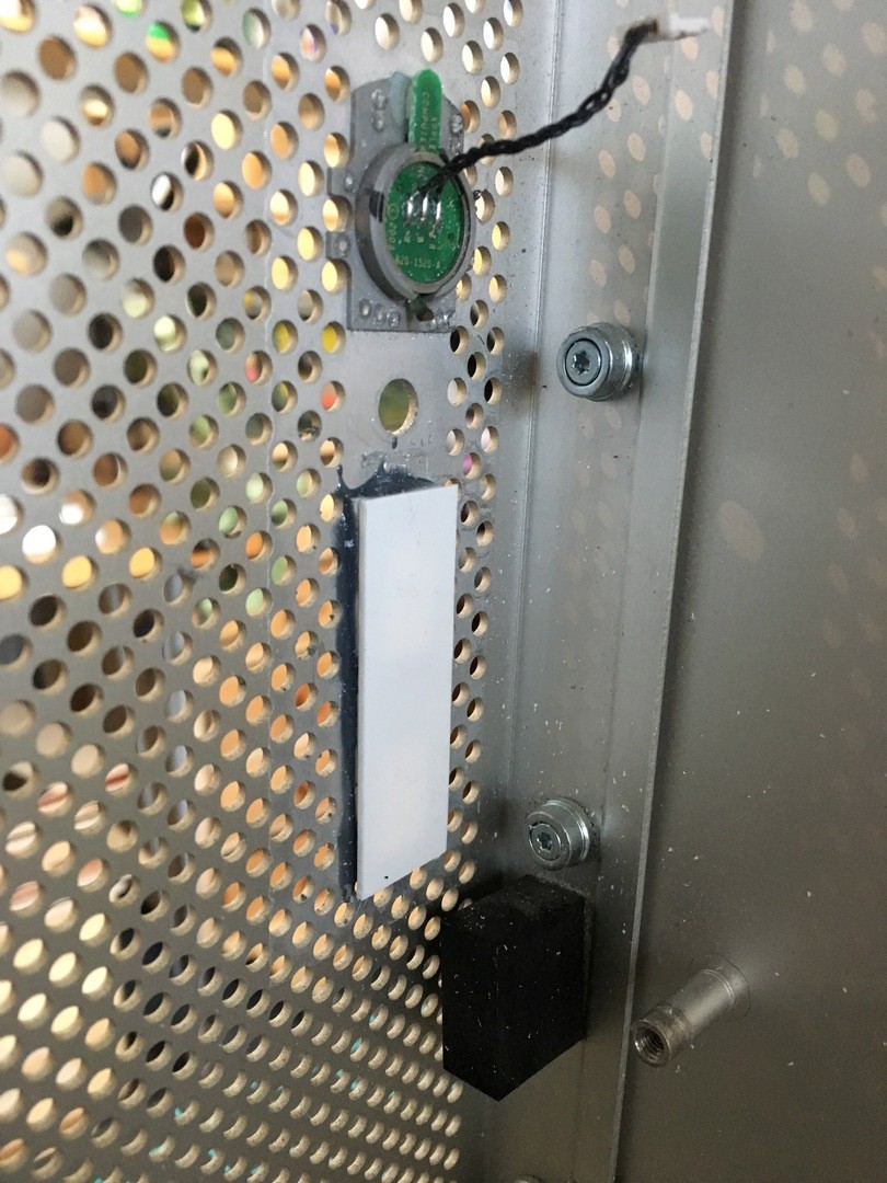

Nachdem ich die USB Ausschnitte gesägt, mit Plastik aufgedoppelt und
, eingeklebt hatte,
habe ich das gleiche Verfahren auf der Rückseite angewandt.
Leider hat sich der Super-duper-hyper-ich-kleb-alles-fest-Kleber als Luftnummer herauskristallisiert.
Ich hätte auf meinen Bauch hören sollen und gleich mit JB Weld anrücken sollen: das Mainboard hält bombenfest.

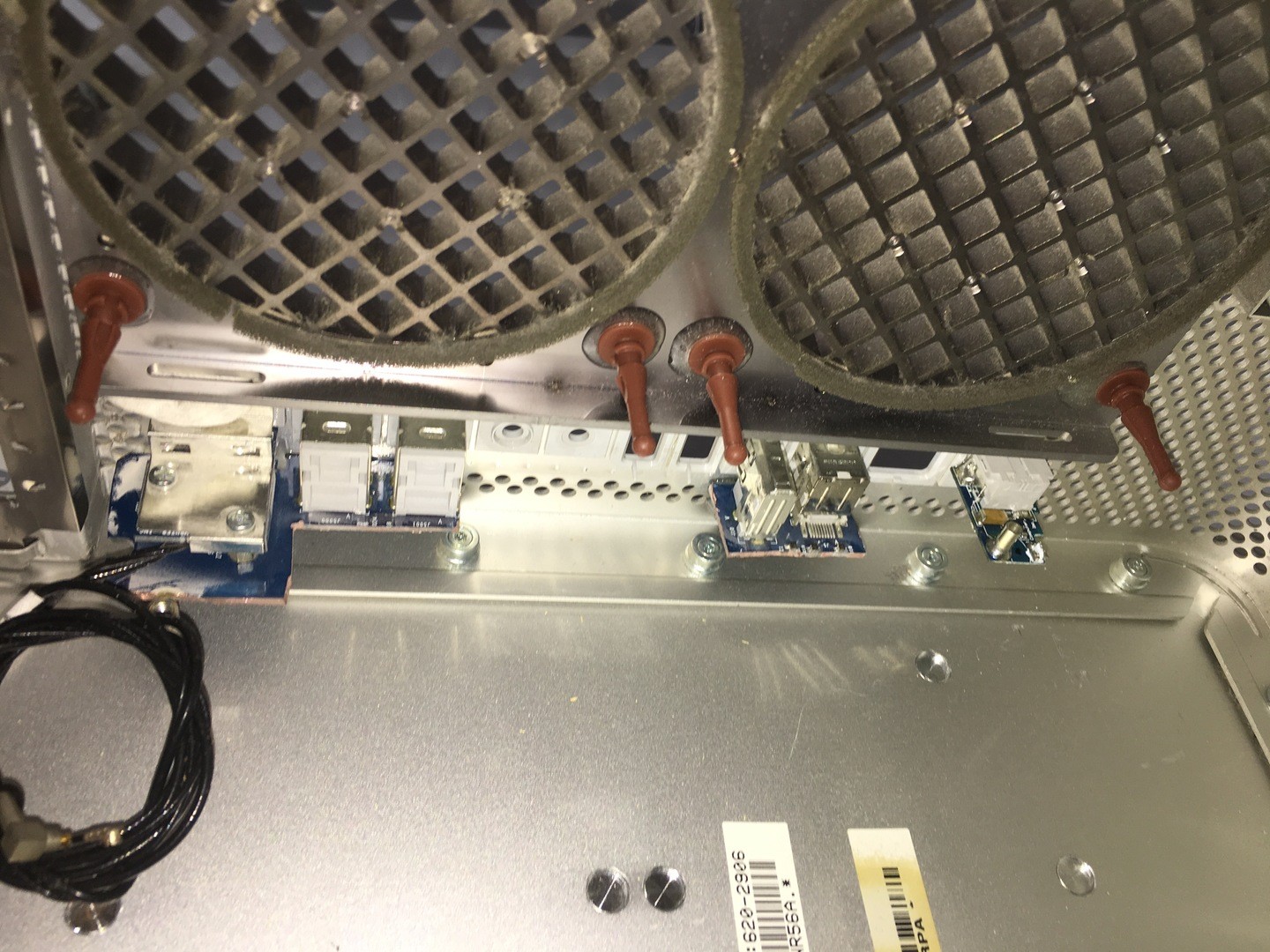

Ebenfalls das Einkleben der Gumminupsies für die Lüfter war umsonst. Hier versehen nun gute M4 Schrauben mit selbstsichernden Muttern den Haltedienst. Man kann das Gittereinfach entfernen und dann durch das Plastik bohren, sodass die Lüfter dann fest auf dem Plastik sitzen.
