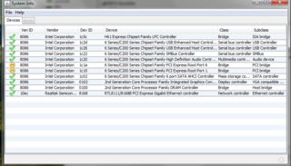

    Im Anhang findet ihr noch einen Screen vom Systeminfo Tool

  • Die Geräte ID ist: 0x68f9
    Wie komm ich an die VendorID im MacOSX?
    Interessant. Bei mir ist alles "richtig" eingetragen wenn ich die Dateien öffne, welche ich hochgeladen hab.
    SMBIOS: iMac 12.2 und die FakeID is auch drin.
  • Über Diesen Mac > System Informationen
