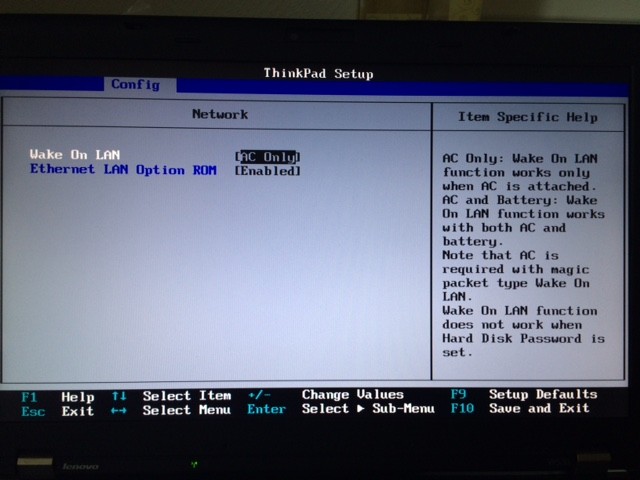

  • kannst du mal deine bioseinstellungen auflisten bitte?
