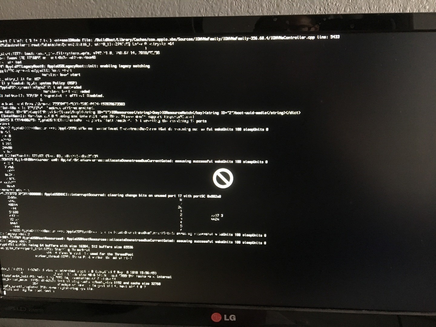

  • Ich hab die EFI runtergeladen und 1zu1 auf die EFI des Installationssticks kopiert. Leider das selbe Ergebnis. Ich komme zum Installations-Screen, formatiere die betreffende SSD in APFS und möchte installieren, jedoch verweigert er mir die Installation mit der selben Fehlermeldung. Ich habe irgendwie das Gefühl er erstellt nicht nicht die nötigen Partition für eine APFS-Installation. Ich hab mal zwei Bilder angehangen.

  • Dann erstelle den Stick nochmal mit TINU und packe im Nachgang nur den gezippten EFI-Ordner auf die versteckte EFI-Partition.
  • Das wiederum liegt sehr wahrscheinlich am genutzten USB-Port.
    Willst du 10.13.6 installieren oder eine frühere Version?
    Die Frage stellt sich mir, da in der config.plist der 15-Port-Limit-Patch explizit für High Sierra 10.13.6 eingebunden ist.
    10.13.4/10.13.5 benötigen einen anderen...
    Details dazu findest du im folgenden Beitrag -> Neue Clover "KextsToPatch"-Einträge für Sierra & High Sierra
  • Die Version die ich installieren möchte ist 10.13.6.
    Ich habe den selben USB Port benutzt, wie immer. Bin zuvor bis zum Installations-Screen gekommen. Hab einen anderen USB-Port benutzt, selbes Ergebnis.

  • Ist im BIOS der "XHCI HandOff" aktiv?
  • Ja ist es.
    EDIT: Ich Idiot habe doch die Version verwechselt. Auf meinem Rechner ist 10.13.6 runtergeladen, aber habe ich erstelle den Stick vom Macbook, welches 10.13.5... Kein Wunder dass es nicht funktioniert. Ich erstelle den Stick neu und melde mich gleich.

  • Und du bist sicher, dass du 10.13.6 auf dem Install-Stick hast?
    Hänge doch bitte zur Vorsicht noch den 15-Port-Limit-Patch für 10.13.4/10.13.5 mit in die config.plist und versuche es nochmal.
  • Hallo al6042,
    Ich hatte meinen Beitrag editiert. Vielleicht hast du es nicht gesehen. Du hattest recht, die Installations-Datei war die 10.13.5... ich hätte schwören können dass das 10.13.6 war.
    Jedenfalls hat es mit deiner letzten hochgeladenen EFI geklappt, nachdem ich den Stick auf 10.13.6 aktualisiert hab. Installation ist auch reibungslos durch.
