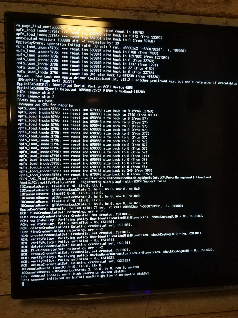

  • Hi Leute, nachdem mein eigener Hacki mittlerweile prima läuft bin ich auf die Idee gekommen mal die Render-Farm-Funktion von Compressor nutzen zu wollen.
    MacOS 10.13 soll auf folgendem System laufen:
    AsRock H61M-DGS
    4 GB DDR 3
    120 GB SSD Samsung EVO
    RX460 (4GB)
    Installiert wurde ohne die RX und mit einer GT620 was auch ganz gut funktionierte.
    Nach dem Anschließenden Umbau auf die RX bekomme ich das Ding aber nicht ins OS gebooted.
    Folgendes hab ich probiert:
    - FakeSMC und CPUNullPower only
    - die beiden oberen + Lilu
    - die beiden oberen + Lilu und Whatevergreen
    In der Config sind keine Injects eingetragen
    die einzige Bootflag ist -v
    und trotzdem bekomme ich egal was ich Versuche einen Stuck an folgender Stelle (siehe Foto)
    Vielleicht hat ja jemand eine Idee.

  • Nun normal ist das mit das RX 460 problemlos, im Gegensatz zu neuen Nvidias welche den Webdriver brauchen.
    Zwingend brauchst du FAKESMC, LILU und Whatevergreen (WEG nicht wenn du eine SSDt dafür bastelst). EInstellen oder Parameter dafüt brauchen die alle keine, also einfach.
    Und natürlich brauchst du Clover. Wie fit bist du schon mit hackintosh, Clover? Chameleon (hatte ich bis vor 1 Jahr kann zumindest auch Sierra - doch heute echt besser Clover einsetzen).
    Ich frage weil es absolut ungewöhnlich ist diese CPUNullPower .kexte zu nutzen. Früher (in Chameleon Zeiten hatte an die bei der Erstinstall teilweise gebraucht. Die legen das Powermanagement der CPU lahm, teilweise auch mehr als 1 Core (sprich CPU wird 1 Kerner).
    Das letzte an Info unten in deinem Bild ist die GFX... Meldung, dann passiert fast nichts mehr. Ich kenne das noch mit NVIDIA Karten (seit Sierra) wo es den NvididaGraficFix noch nicht gab. Bei AMD , ichhabe auch eine, sah ich das noch nie.
    Du hast ja die Nvidia ausgebaut, oder? Wenn nein, bitte ausbauen.
    Damit die anderen besser helfen können, sehr sinnvoll wenn du den gesamten CLOVER Ordner komprimierst und hier hochlädst.
    Zuerst muss dieser CPUNullPower weg, das macht Clover automatisch (erkennt fast alle CPUs und stellt das entsprechend automatisch ein). Welche CPU hast du denn, denn in deiem Profil steht ein anderes Mainboadr, somit wohl auch andere CPU.
    PS: Viele hier sind schon Profis und vergessen teilweise (weil man nicht dran denkt) dass auch manche BIOS Einstellung was FEatures angeht wichtig sind zu betrachten. Aber erstmal das Clover.
    Einmal editiert, zuletzt von mitchde ()

    Hab's nun nur mit den 3 kexten Lilu Fake und Whatevergreen probiert...
    Der Boot wird noch eher unterbrochen (siehe Bild). Ich denke das weglassen des NullCPUPowermanagment.kext macht's schlimmer und nicht besser :D
