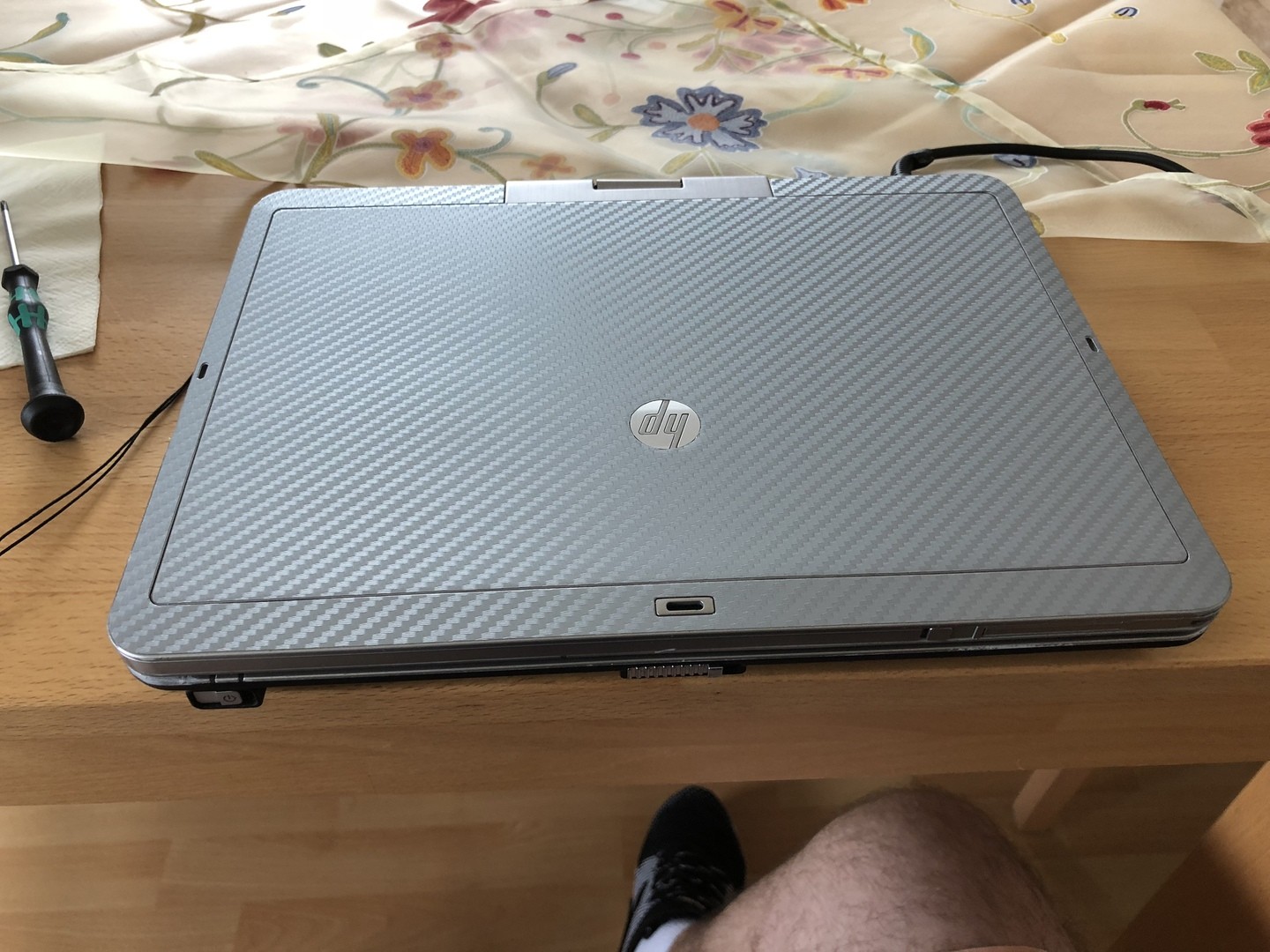

    HP EliteBook 2760p Tablet.
    Intel i5 2520m 2,5GHz
    4GB SDRam DDR3 (wird auf 8GB erweitert wenn er läuft wie er sollte.)
    Intel HD 3000 512MB Ram
    320GB HDD (wird erweitert sollte er sauber mit macOs laufen auf 128 oder 256 SSD oder mSata)
    Touch Display 30,73cm (12,1") 1280x800 Touchscreen
    Das HP habe ich für 150 Euro in einem Sehr guten zustand erworben. Lediglich sind kleine feine Krater durch die Stift Nutzung zu erkennen wenn das Display dunkel ist.

  • So das HP EliteBook 2760p läuft sauber mit High Sierra auf Version 10.13.6 mit einem AC Wifi USBNanoChip.
    Leider ist das verbaute UEFI Bios laut der Profis von bios-mods.com nicht veränderbar oder sehr anfällig für defekte.
    Also TouchScreen und Wifi per Withlist bis jetzt nicht zum laufen bekommen.
