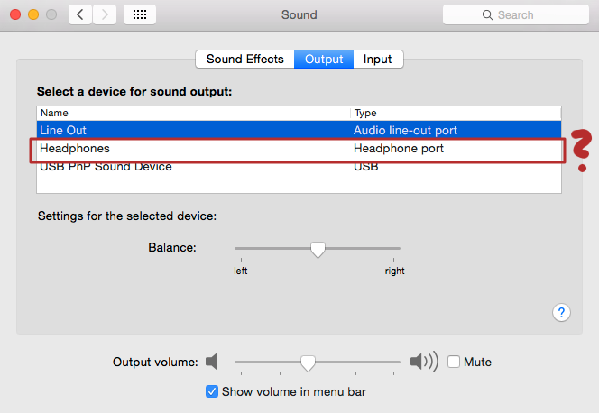

Sound Card :ALC891
  • Neue Computerkonfiguration:
    CPU: i3 7100 (Intel Grafik HD630)
    Hauptplatine: Biostar B250ET2 (Soundkarte: ALC891)
    Die Grafikkarte wurde aufgelöst, die Soundkarte wurde unter Ubuntu Codec Hilfe extrahiert, um die nächste Soundkarte zu erstellen, versuchen, Layout ID11, 13 beide Front Kopfhörerausgang injizieren
  • 11 oder 13 sind richtig laut den Supported codecs von github via vit9696.
    AppleALC.Kext und Lilu un der aktuellsten Version nach Clover/kexts/other kopieren und den HDAFIX in der config.plist setzen.
    ID's eintragen und neu starten.

    AppleALC.kext Liu.kext wurde auf die neueste Version aktualisiert und 11 oder 13 in config.plist gesetzt.Prüfen FixHDA nach dem Neustart ist immer noch das Headset

  • The applealc.kext and Liu. Kext has been placed in Clover/kext/other.
    ID set 15 check FixHDA restart to see the result?
