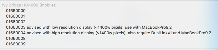

  • Da es sich bei dem X230 um eine CPU der IvyBridge-Generation handelt, ist die HD4000 dort zu finden.
    Dafür gibt es im Mobile-Bereich folgende mögliche IDs:
    Ich habe damals mein T530 mit HD4000 (1366x768) als MacBookPro10,1 und der ID 0x01660003 laufen lassen.
    Zusammen mit den oben erwähnten KextsToPatch-Einträgen lief das Teil astrein unter Sierra.
    High Sierra konnte ich nicht mehr nutzen, da das Gerät zu dem Zeitpunkt schon weiter veräußert war.

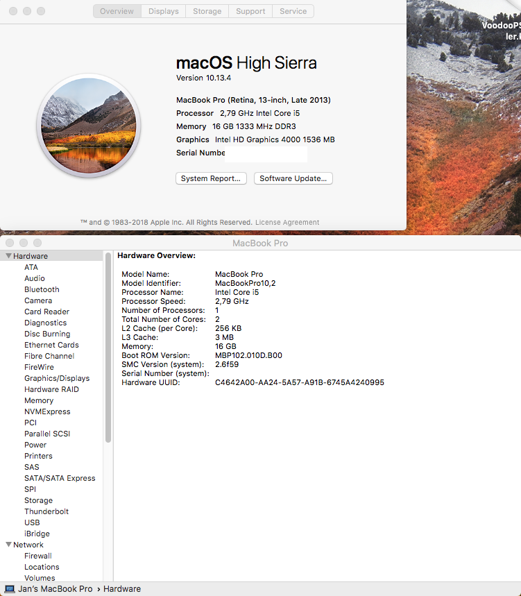

  • Das mit dem EFI-Ordner wäre eine Idee, auf der anderen Seite nutzte ich damals SSDs für da T530 und hatte keine Performance-Schwierigkeiten.
  • Eine 180 GB SSD ist auch verbaut. Ohne SSD geht heutzutage garnichts mehr.
    Ich hänge dir mal meinen EFI Ordner an. Der ist aus der gemounteten EFI-Partition. Warum liegt eigentlich noch einer auf der Systempartition? Ich dachte das die EFI-Partition die entscheidende ist. Nicht das ich hier immer an der falschen Stelle arbeite.
    Ein Bild von "Über diesen Mac" hängt auch mit dran.
