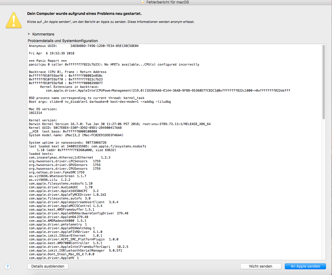

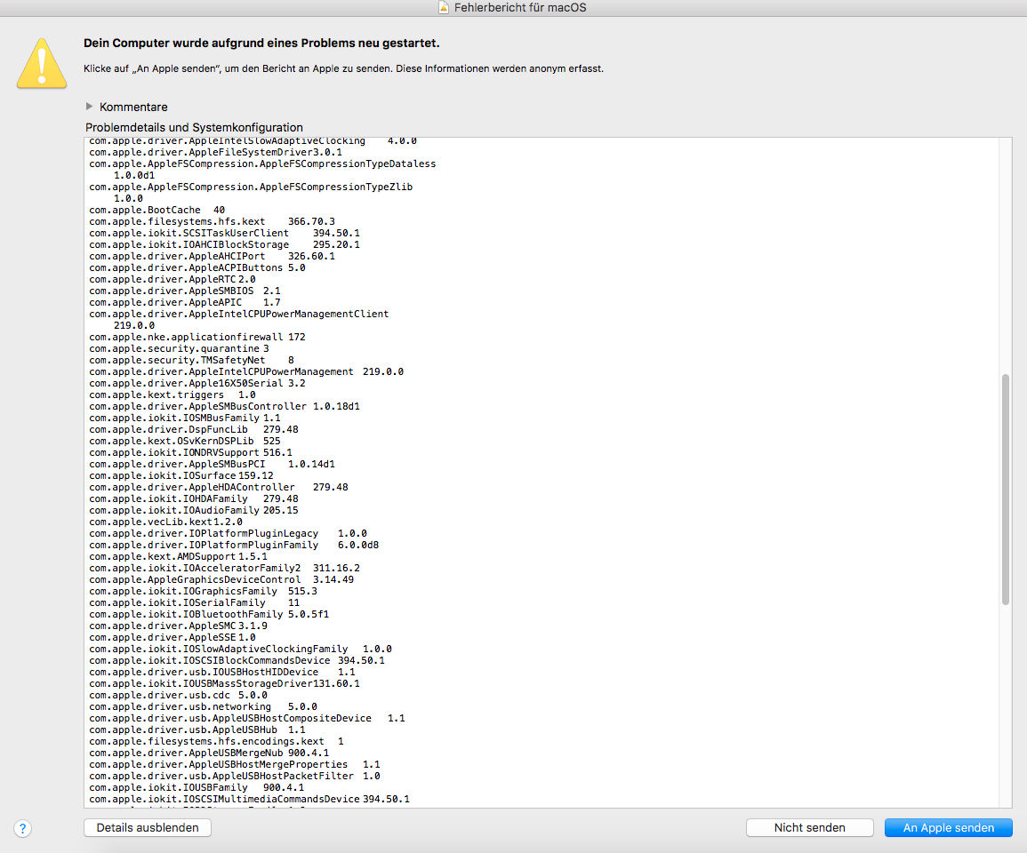

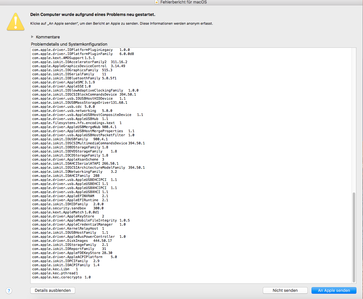

    Hab mal versucht Screens vom Apple Report zu machen, kann sein, dass in der Mitte ein wenig was fehlt. Die Zeit ist immer recht knapp. :S
  • Du hast Lilu und AppleALC deinstalliert aber Sound läuft noch? Dann ist da aber mehr als nur eine Audio Kext bei dir installiert und wer weiß was noch alles...
    Eventuell solltest du deine Daten sichern und wirklich den Computer nochmal neu installieren und dann ganz bewusst vorgehen und nur die aller nötigsten Kexts über die EFI laden. Manchmal ist so ein Neuanfang was Gutes. Ansonsten kannst du natürlich auch probieren alle bestehenden Probleme ohne einen Neuinstall anzugehen, dafür musst du jedoch etwas präziser noch nachforschen was hier das problem ist, uns berichten und ebenfalls sagen was du bereits alles getan hast.

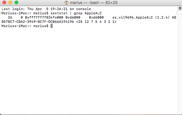

  • Hey ihr, also ich hab nochmal etwas weiter versucht, hab bei den bootflags den kext dev auf 0 gesetzt, habe noch -alcoff hinzugefügt, habe sogar erst die lilu.kext umbennant, dann samt Unterpfaden gelöscht, jedoch lädt er es anscheinend weiterhin, da meine Graka weiterhin anspringt und die geht nur mit Whatever. Das wiederum geht ja nur mit Lilu.
    Wie kann er Kexte laden, die eigentlich garnicht mehr vorhanden sind?
    Naja Reboot Problem besteht auf jeden Fall nach wie vor.
    Vielleicht habt ihr noch eine Idee oder einen Rat?

    Das könnte eventuell auch mitunter das Problem sein, da ich meine Windoof Platte zwischendurch auch dran hatte und Oz eventuell mit Efis durcheinander gekommen ist, er hat die Defaults bis zuletzt mehr oder weniger ignoriert scheint es. Hab jetzt mal auf Sata0 umgestöpselt und jetzt zeigt er zumindest den Safemode an, den ich mit in die bootflags geschrieben habe.
    Die Kexte habe ich eigentlich alle nur in das Efi/Oz Verzeichnis installiert. Zwischendurch mal Kext/Utility laufen lassen wegen Rechten etc. sonst war ich in den anderen Ordnern nicht drin/dran.
    Das SloMo Problem besteht auch schon seit einiger Zeit nicht mehr, nur noch ,dass er nach spätestens ca. 1 min den Neustart auslöst. Er meldet beim nächsten Boot ja auch immer diese Meldung von Apple, "System wurde wegen Fehler neugestartet" oder so ähnlich.
