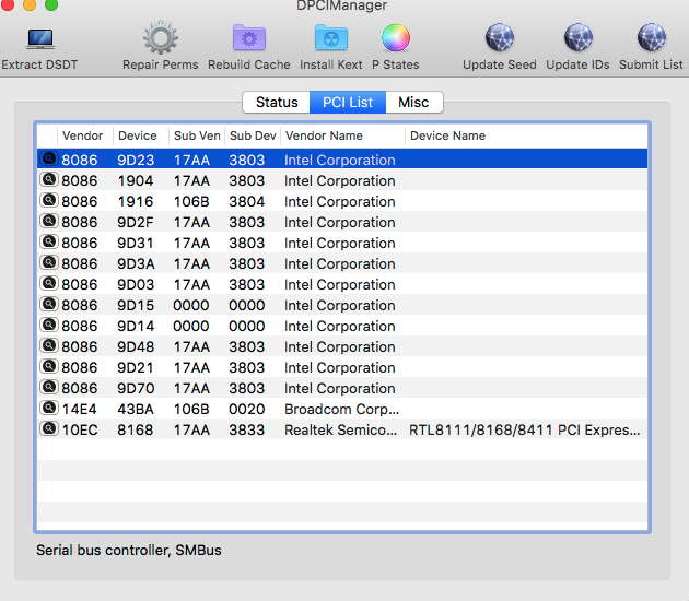

  • Poste doch bitte mal einen Screenshot vom "PCI List"-Fenster des DPCI Manager...
