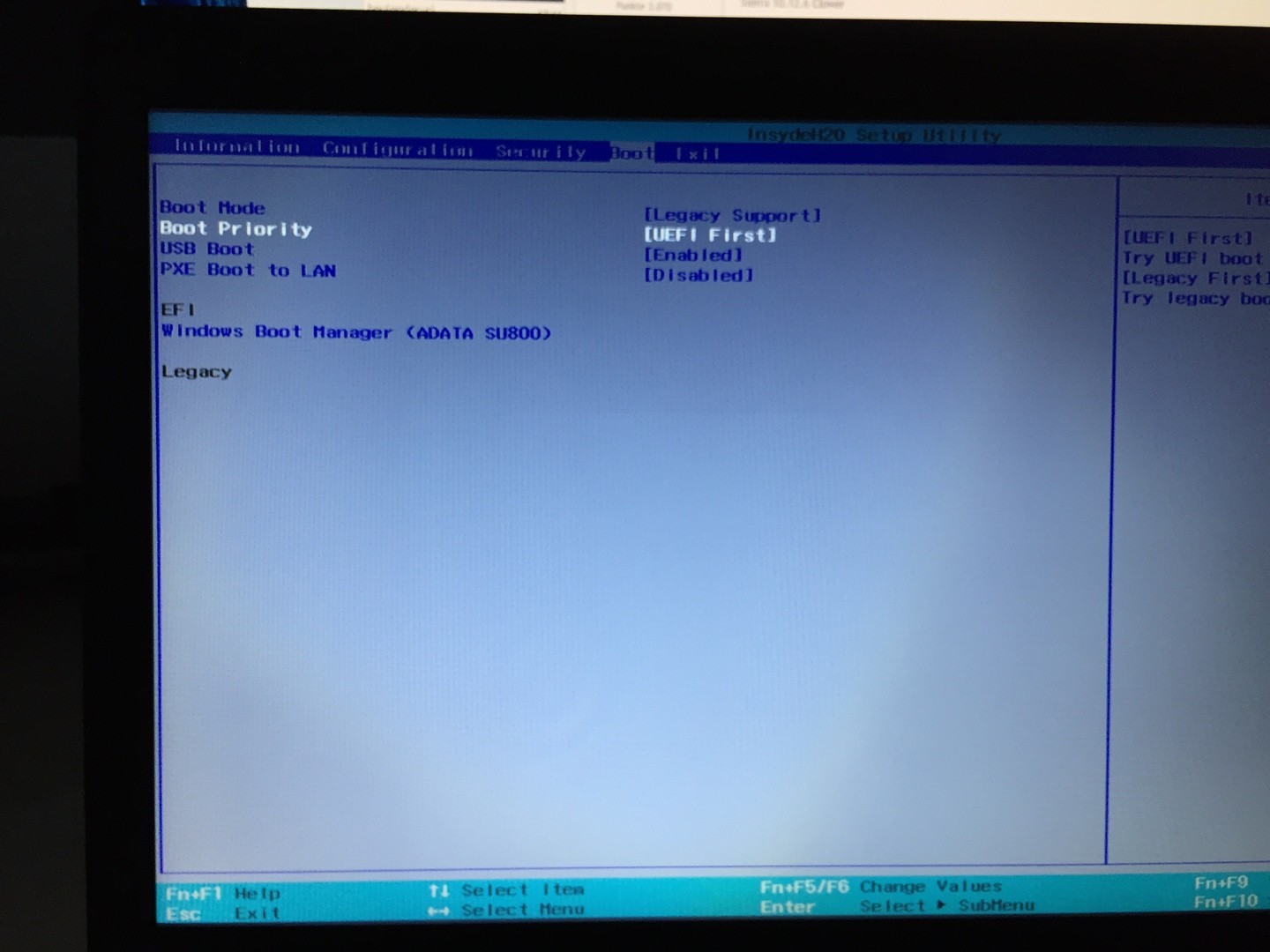

  • Die meisten Lenovo Notebooks lassen sich nur im Legacy-Modus starten.
    Du musst Clover für den Legacy-Modus installieren und im Bios den Legacy-Modus
    aktivieren. Wenn das immer noch nicht gehen solltest, dann mache mit einem Smartphone
    Photos vom BIOS, dann sage ich Dir was Du wie einstellen sollst, damit Du OS Sierra oder
    High Sierra installieren kannst.
    das stimmt so aber nicht - ein so neues notebook, wie das o.g. ideapad kann schon uefi.

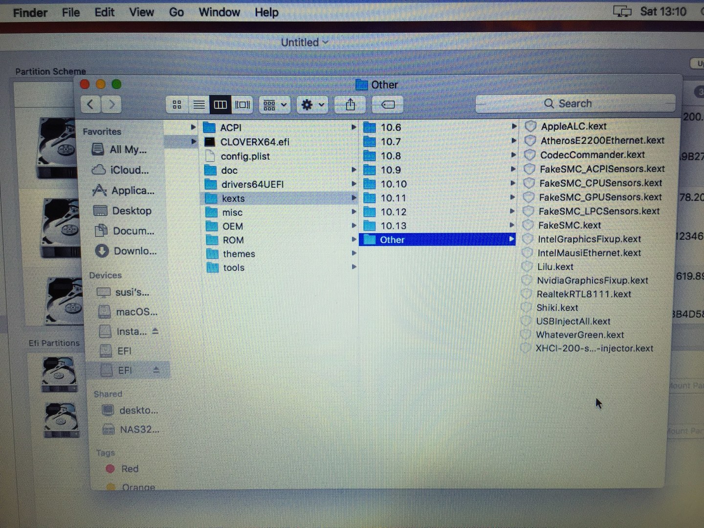

    könntest du uns ein paar mehr details verraten? welches osx möchtest du installieren? wie/womit hast du den stick erstellt? welche kexte liegen wo im cloverordner....
    und ein foto von den letzten momenten vorm reboot bzw. windows start könnte auch hilfreich sein

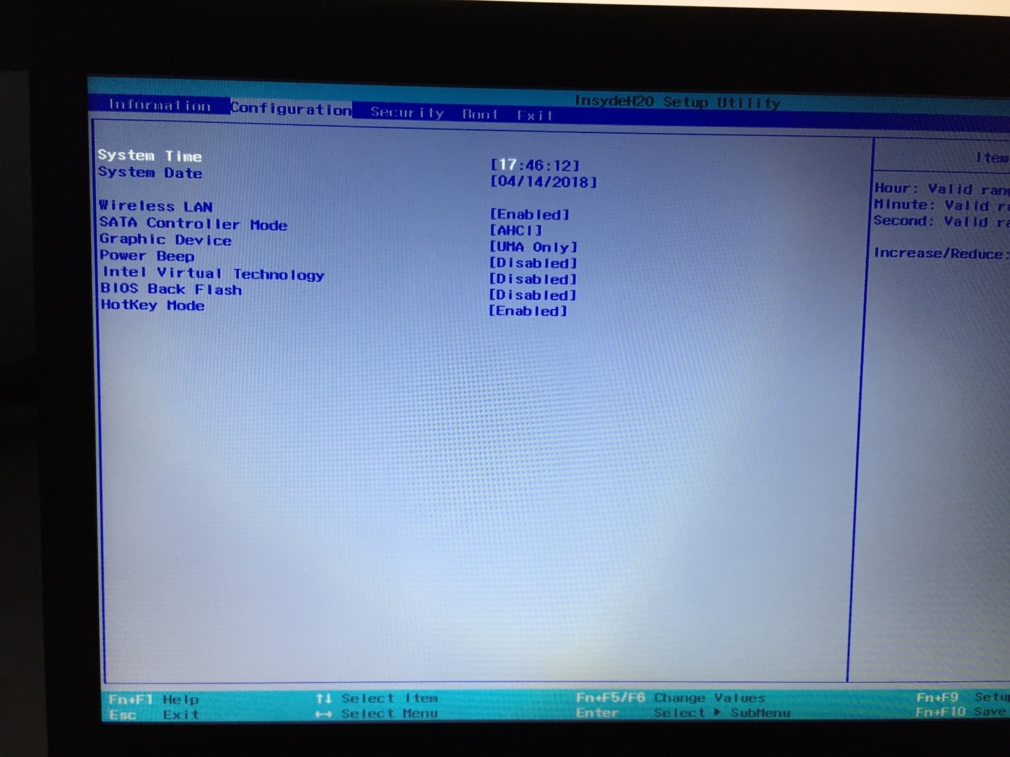

  • Hallo @heulendesusi ich glaube du hast die selbe Problem wie ich vor eine Woche,deine laptop hat auch eine Intel HD Grafikkarte ? Wenn ja du musst die amd R5 m430 deaktivieren. Hast du schon probiert in verbose Mode zu starten ? Wenn ja poste die Foto

    Clover auf dem Stick installiert.

    im BIOS bei grafik auf UMA gestellt sollte damit die AMD deaktivieren.

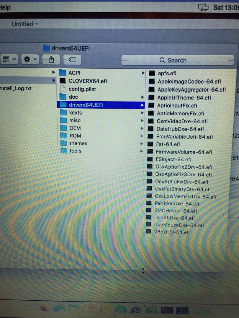

    Unter /EFI/CLOVER/drivers64UEFI hast du zu viele EFI-Dateien drinnen.
    Von den Treibern
    AptioMemoryFix
    OsxAptioFix2Drv-64
    OsxAptioFix3Drv-64
    OsxAptioFixDrv-64
    OsxLowMemFixDrv
    darf immer nur eine Variante aktiv sein.
    Versuche es doch bitte mal mit beiliegender EFI...
